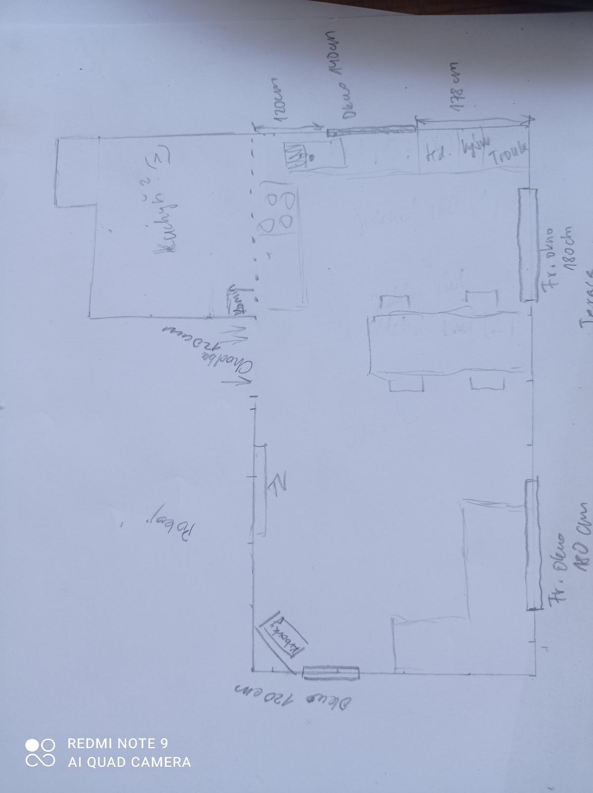

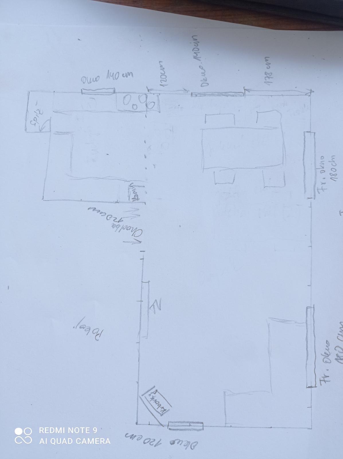

Ráda bych znala Váš názor, zda bystesi radši udělali v RD kuchyň+jidlena+obývačka jako obdélník 8,5x4,7, celkem cca. 40m2 nebo přidat mistnost vedle - asi 8m2 a mít kuchyni jakoby za rohem (daly by se tam ev. dát i posuvné dveře, ale nemusí být), celý prostor tedy do L vel. 48 m2? Je lepší obdélník nebo L? Moc díky za jakýkoliv názor.

@jakabu Ok, dam. Zkusím ho nějak nakreslit.
Osobne som za kuchyňu, ktorá je "za rohom" alebo teda akoby aspoň čiastočne oddelená. Ale v našej rozostavanej stavbe ju máme v rámci obdĺžnika s jedálňou a obývačkou, tak aspoň ostrovčekom a teda raňajkovým pultom ju opticky oddelím 🙂
Hrubý nástřel....
Ahoj, osobne do L, kuchynu za rohom, co sme aj spravili. Zalezi kolko priestoru potrebujes/si predstavujes mat v dennom priestore, ci potrebujes tych 8m2 n'a inu miestnost/sklad/zvacsenie izby/vytvorenie inej izby/atelieru/kutil miestnost .
@jahodisko a můžu vědět, kolik m2 máte ten obývací prostor s kuchyní? Mně těch 40 prostě připadá malé, ale každý mi říká, že ta hrubá stavba klame, že to bude prostorné dostatečně. Navíc se mi líbí, když je ta kuchyň taky jakoby trochu schovaná, že mi nemusí návštěvy koukat na nádobí.

Z toho co pises, nechala by som priestor na kuchynu, no 8m2 ti bude stacit n'a kuchynu? Asi ju budes musiet predlzit do jedalne a otocit stol o 90°, prisposobit okna. 40m2 moze byt dostacujuce, i ked na vacsie sa zvyka velmi lahko. Kolko staci jednemu, nemusi stacit druhemu. Pozri sem http://www.modrastrecha.sk/forum/obyv...
@lenkito10 Jo jo, přesně, trochu bych to "vytáhla" z té 8 metrové místnosti, asi bych ty vysoké věci dala jakoby do jídelny - zakomponovat to tam vestavěné, aby to nerušilo - takže lednici a ten sloupek s troubami. Jinak chci dát do té místnosti hlavně varnou desku a dřez a právě zvažuji ty posuvné dveře, protože by to bylo krásně oddělitelné, když si člověk zapne třeba digestoř/mixer/varnou konev...., tak aby zbytek rodiny na sebe nemusel hulákat nebo pouštět TV na plné pecky. Já nemám ráda hluk. A když tam budou ječet děti, TV a do toho manžel, tak by to bylo na oběšení. Ale já naštěstí zas moc nevařím.
