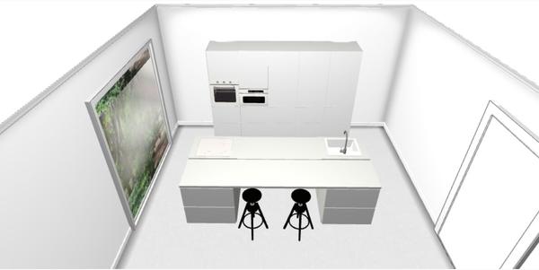

Ahojte, rád by som počul názor nezainteresovaných ľudí. Nevieme sa s manželkou zhodnúť na kuchyni. Sme dvaja, žiadne deti (ani nebudú). Nebudeme mať jedálenský stôl a nie sme ani typ ľudí, čo majú často návštevy. Ktorá verzia ostrova sa vám zdá krajšia a rozumnejšie riešená? (Obrázok 1 a 2 sú prvá verzia, 3 a 4 druhá verzia.) Rozmery ostrova sú 300 x 120 cm. Ďakujem :)

@tinkavvv v skutočnosti budú obe veci 20cm od kraja ostrova. Na vizualizácii je to iba 10cm, ale inak sa to nedalo nakresliť. Tie krajné skrinky sú 80cm široké. @tinkavvv @hoblinka13 O druhej verzii uvažujeme hlavne kvôli možnosti sedieť oproti sebe.
Pre dvoch samotarov, ktori mozno ani vela vyvarat nebudu prva, ale posunula by som drez k stredu a varnu dosku tiez. Drez nie je az tak dolezite, ale ked budes riad umyvat, oprskas aj dlazku, ale varna doska na rohu, to je setsakramentsky nebezpecne, ked budes prechadzat okolo, mozes zavadit o horuci hrniec a nestasie je hotove
@wolodymyr Dakujem za odpoved na moju otazku. Teda nie. Nepytal som sa, kolko desiatok metrov stvorcovych pracovneho priestoru potrebujes na uvarenie caju. Mimochodom, na tom ostrove je aj po odratani drezu a varnej dosky 3 m2 plochy. To je ako 5m dlha klasicka kuchyna. V reali aj tak maju ludia pracovnu dosku zapratanu vecami, ktore vobec nepouzivaju a v klude by mohli byt odlozene.
mne sa nepaci ani jedna. mat sporak tak daleko od umyvadla? neprakticke. a vo variante 2, ak niekto bude medzi tym sediet tak bude len zavadzat pri vareni. A neviem, nie som gazdina, ale mat umyvadlo, s kade frka voda na kraji linky neviem ci je dobre. budes stierat podlahu kazdu chvilu. a to iste aj pri vareni. ak vyvrie voda...
@dorwin tebe sa nemusi pacit,ale precitaj este raz jeho prispevok.kedy sa uz ludia naucia nevztahovat vsetko na seba. Pre mna je tato kuchyna tiez totalne nepouzitelna,ale ja tam nebudem byvat a nepytal sa na nazor priestoru,ale ostrovceka. @raphael42 ked budete chciet sediet oproti sebe,budete si predtym musiet odpratat veci z pracovnej dosky. Stale sa mi zda vhodnejsia prva varianta alebo skusit vymysliet dalsiu,aby bolo lepsie doriesene sedenie oproti sebe
@hoblinka13 Ďakujem za odpoveď k veci :-) Nebude to naša prvá kuchyňa, teraz máme klasickú a nevyhovuje nám. Vieme, koľko reálne využívame pracovného priestoru. Chceli sme sa vyhnúť rohom, lebo tam akurát sadá prach a slúžia maximálne na odkladanie rároh, ktoré môžu byť v skrinke. Pri tom ostrove netreba zabúdať, že pri príprave a varení sa dá využiť celá hĺbka, stačí veci trochu odsunúť. Ohľadom vzdialenosti drezu a varnej dosky od kraja - to ešte riešime, ale bude to niekde medzi 20-40 cm.
Prva verzia je podla mna lepsia... ale doska ani drez nepatria na kraj ostrova... nieje to ani bezpecne ani prijemne po kazdom vareni/umyvani riadu riesit vsetok bordel na okoli... Nedajboze ti nieco z hrnca vykypi... kedze to je jedine miesto kde sa da nieco varit asi tam mate i elektrinu... ked to bude tych 40cm od okraja ostane ti v strede vobec dake miesto na pracu a v spodnych skrinkach nejake pouzitelne miesto?
A keby si skusila ten pas, kde su stolicky otocit kolmo? Samozrejme nie taky uzky a dlhy, stolicky dat potom oproti sebe.
@tinkavvv Nad tou verziou sme uvazovali, ale nevyhovovala nam. Pracovna doska je aj tak uz vyrobena.

@tinkavvv @hoblinka13 @zita19 @palinoba @pallacinka @kkl82 Ešte vás chcem poprosiť o jednu radu. Varnú dosku a drez môžeme medzi sebou vymeniť. Teda tam, kde je nakreslená varná doska, by bol drez a opačne. Zároveň s nimi by sa vymenili aj chladnička a rúry. Čo by ste si vybrali vy? (Vchod do miestnosti je na pravej strane, kde je vidieť dvere. Okno na ľavej strane je neotváravé.)
@kkl82 O tretej verzii so sedením z oboch strán, ale nie centrálne, sme tiež uvažovali, ale potom by bol drez a varná doska hneď vedľa seba, čo by bolo nepraktické. A dávať dozadu malú pracovnú dosku, kde by bol drez alebo varná doska, nechceme.
