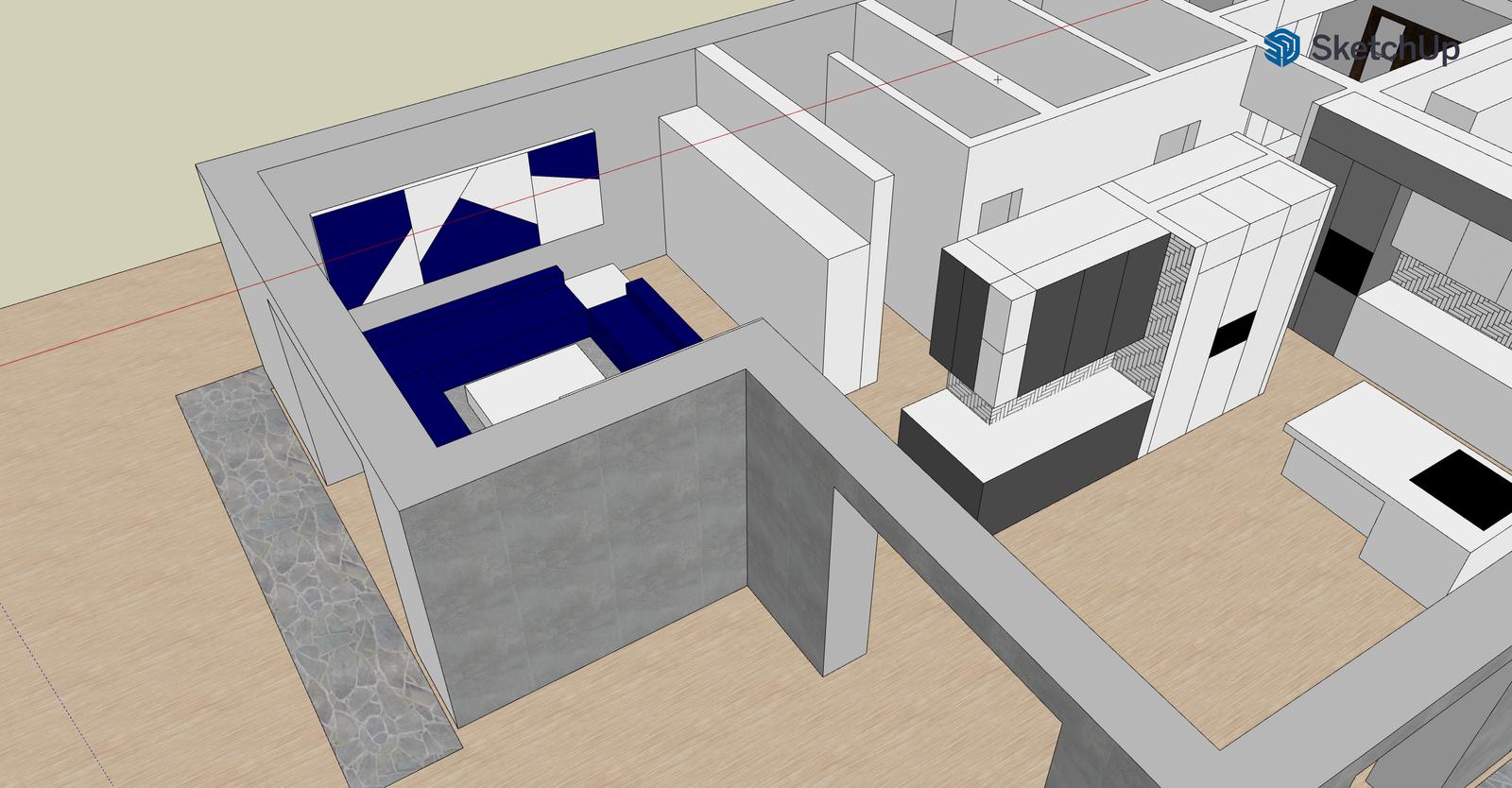

Pekny den, chcela by som vas poprosit o nazor - v navrhu prepojenej kuchyne s jedalnou mame vyklenok o hlbke ~105cm (vzadu je nosna stena). Povodne vo vyklenku mala byt spajz, ale kedze je uz v jedalenskej casti, a hlavne nema vetranie, chceli by sme priestor vyuzit pre coffee/drink bar aj s mini drezom (t.j. priestor na kavovar, sodovkovac, pripadne vinoteku, atd). Teraz rozmyslame, ci nechat tento priestor otvoreny, alebo vymysliet nejake uzatvaranie (idealne take, co by umoznilo uplne otvorit priestor). Co by ste si vybrali? 🙂 Vpravo od vyklenku je priestor na tri vysoke 60tky skrine (jedna z toho je chladnicka).

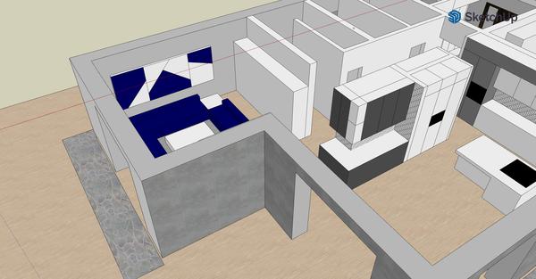

@lenkito10 Ahoj, ano, velmi casto, kava ide “potokom”. Zabudovany kavovar nechceme, uprednostnujeme volne polozeny. Tym, ze je miestnost kuchyne s jedalnou dost dlha (8m), prislo mi fajn robit si napoje rovno pri jedalenskom stole. Aby to bolo pohodlne, preto ten mini drez, nech si clovek nebeha napustat vodu/umyvat salku do velkeho drezu, ktory uz je od ruky. Vinoteku si predstavujem vstavanu (temperovany box) vramci jednej spodnej skrinky (t.j. sprava 60tka dolna pod drezom, dalsia 60tka potencialne na vinoteku, a lava 60tka sufliky s prislusenstvom ku kave/priprave napojov - atd). Na linke ulozeny sprava drez, zlava kavovar a v strede volna plocha - mozno sodovkovac). Horne skrinky by boli vyuzite na pohare (kavove/cajove salky + sklo). T.j. cela napojova aktivita by bola sustredena v tejto casti. Siva skrinka za prieckou samozrejme nemusi byt - zatial tam planujeme pribornik, ale horne skrinky na pohare by sa zisli 🙂. Skusala som to aj otvorit a spravit nieco rohove a zarovnane (vid prilozeny obrazok), problem je, ze by sa musela vyrabat “slepa” stena, t.j z povodnej nosnej 25cm hrubej by som potrebovala vykuzlit 25+45 = 70cm hruby mur, co je asi blud.

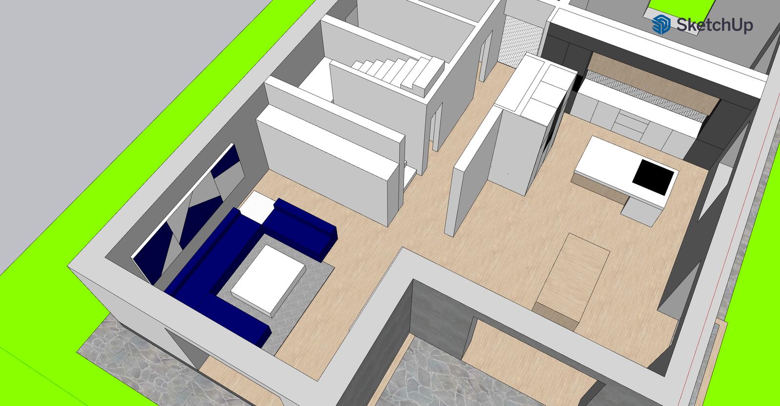

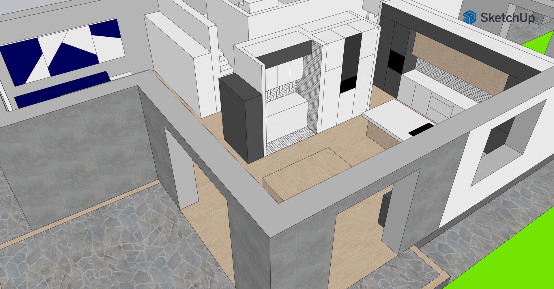

@exponent Nie som si uplne ista, ci rozumiem. Pridavam obrazok toho, co je nutne. T.j tri vysoke skrinky v kuchynskej casti, z opacnej strany (chodba) je vstavana skrina. Dalej pokracuje nosna stena (25cm), ta musi zostat, aktualne je zalicovana s obyvackovou stenou, t.j. aby komplet kryla schodisko. Hlbka priestoru je 105cm. Otazka je, ako ho vyuzit. Povodna myslienka bola ako navrhujes/te - uzatvoreny priestor na potravinovu skrinu/spajz, len som si uvedomila, ze neviem, naco by som ho vyuzila. Je to jedalenska cast, chodit do nej pre potraviny k vareniu mi pride od ruky. Ranajkovy/kavovy kutik mi naopak prisiel ako zaujimave riesenie - pocas ranajok mas poruke vsetko napojove a rovnako pocas dna pri priprave napoja vobec nezavadzias pri vareni 🙂 Zakastlikovat to ale samozrejme nechcem, ani aby to vyzeralo nakoniec ako pes na oko… Idealne bez zabudovaneho kavovaru.
@iren29 OK, vidim teraz, ze tam mate tu nosnu stenu. Takze tak ako Vam tu uz radili, dvierka, co sa daju zasunut do bokov.
