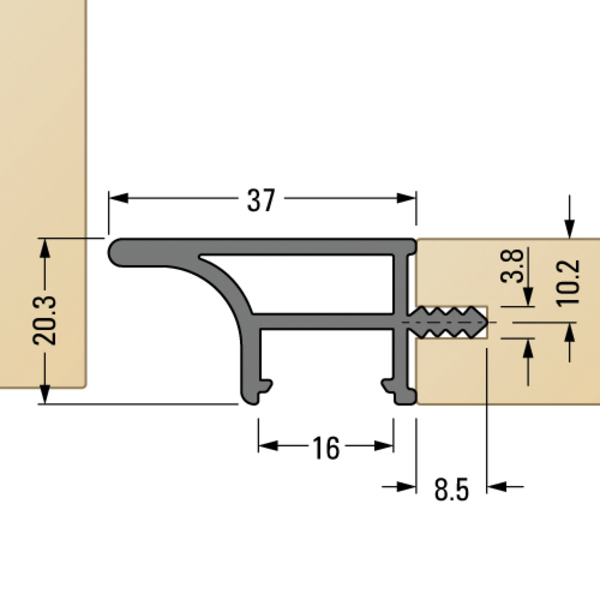

Ahojte, využijem tému... V ktorej časti pod hornymi skrinkami preferujete umiestnenie LED pásu? Pri stene alebo v zafrezovanom madle?. Zastena bude jednofarebné sklo. pripajam rez zafrezovaneho madla pre lepšiu predsravu
@cowboy ak das osvetlenie k stene, tak vsetky veci budu osvetlene zozadu a ty sa na ne pozeras spredu/zvrchu. Hlavne v noci pri manipulacii s vacsimi vecami to bude neprakticke
@haciendman daval som ich takto dozadu uplne k stene na skrinky a nemam pocit, ze by to nebolo dobre. aj v tme v noci, ked idem do kuchyne, tak zaznem len toto svetlo a v pohode mi osvetli aj pracovnu dosku aj priestor v kuchyni, netienim si, veci mi netienia, neprakticke to nie je.
