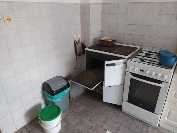

Zdravim Vás, moja mama ma v kuchyni takyto starý sporák, ktorého efektivita je asi dosť biedna a mám pocit, že všetko teplo jej uchodi komínom von. Napojenie na komín je z boku. Viete poradiť niečo s vyššou efektivitou vykurovania, čo by eventuálne aj trochu akumulovalo v nejakej prijateľnej cene? Nemusí sa na Tom dať variť, len aby jej to trošku viac vykurilo kuchyňu a vedľajšiu izbu trochu. Cenovo by sa to malo pohybovať okolo do 500 euro. Vopred Ďakujem za dobru radu.

@jozik123 neviem či vôbec zoženieš účinnejšie kachle ako tento sporák, ním sa môže kúriť tak že prepneš na pečenie a otvoríš dvierka rúry,nejde tak teplo priamo do komína, teplo sa nemusí akumulovať, len treba zabrániť jeho úniku cez obálku domu , takže všetko izolovať, jedine tým ušetríš a potom je jedno čím budeš kúriť, či drevom alebo plynom
@duzu to mi je jasne, ze najlepsie by bolo treba zateplit barak, ale je to stara chalupa, byva tam moja mama a sestra a taku velku investiciu si dovolit zial nemozu. Ja som nedavno dostaval dom, cakame prirastok do rodiny, takze ja im s tym tiez moc nemozem pomoct. Rozmyslal som ze aspon na poval rozlozit nejaku vatu, ale bojim sa co by s tym mysi spravili. @vebi34 uz som pozeral aj na bazosi, ale nejako extra sa v tom nevyznam, tak som myslel ze niekto by mohol poradit nejaku vychytavku. Ved viac hlav, viac kapusty 🙂 rozmyslal som zeby sa ten sporak dal bokom ako je ten kos, vstup do komina by sa spravil hore a na dymovod by sa dal taky ten vymennik vzduchovy, len nie som si isty ci by to malo nejaky vyznam.
@jozik123 sporák je moderný, duzu radí dobre, a na sporáku sa dá vymeniť koncová platňa na vývod hore a namontovanie vzduchového výmenníka. Keď necháte otvorenú rúru počas kúrenia a na dvierka položíte malý ventilátor, zvýšite odber tepla a tým aj teplotu v dome.
@duzu hmmm aj tak by sa dalo. Ako v ramci financnych moznosti toho proste na vyberz nejak nie je a toto riesenie by mohlo veru ciastocne problem vyriesit
@jan45 ta trúba je otvorená nonstop, nepoužíva sa to na pečenie, iba na varenie cez zimu a prechodné obdobia a na to aby tam mama mala teplejšie keď je doma sama. Skúsim to pozrieť aj zvnútra ako vyzerá ten sporák, niekde som videl že aj samoty náhradné sa do toho predavaju. Áno už som pozeral aj ventilátor na kachle, to sa mi zdá celkom rozumne a aj logické, že to teplo rozvedie do celej miestnosti a aj trocha do izby. Ďakujem.
@jozik123 môžete dať 20 tehál a naukladať so spárami v rohu sporáka, pri kúrení sa nahrejú a po zhasnutí budú ešte odovzdávať teplo ako akumulačná pec
