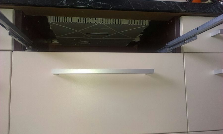

@pacho74 a potom co je pod doskou? funkcne zasuvky? alebo ten priestor pod doskou je nevyuzity? ja som z toho stale nejaka zmätena... Dakujem ti pekne za tvoje rady...ja chcem takuto skrinku pod VD http://www.ikea.com/sk/sk/catalog/pro... mohol by si odfotit tvoju VD a skrinku? diky moc.
@pacho74 Ona je hruba 51 mm, cize tolko bude iba zasahovat do zasuvky, nie? Nejake 3 cm ak odratame prac. dosku.

@dreamerka jaj mam pod doskou 70 cm funkcne sufliky 60 cm. Ide o to ze ustrojenstvo dosky nie je take siroke ako samotne sklo dosky. A aj keby presahovalo 60cm tak vies urobit medzi pracovnou doskou a bokom skrinky medzeru. Ja mam takto odvetrane vsetky skrinky medzi sebou .

@pacho74 diky moc, praveze podla obr. je ustrojenstvo tej dosky take siroke ako doska samotna, preto sa obavam... a nechcem prist o tri zasuvky pri VD...

@gabkazabka dobry vyber .... skoda ze nie je samostatne ovladanie pre kazdu zonu. @dreamerka chod sa na tu dosku pozriet neidke do obchodu a nech ti ukazu spodok a odmeraj si ho. Ale aj keby bol tak velky ako sklo tak nevadi lebo bok skriniek nemusis ma tpo celej dlzke spojene s pracovnou doskou. Ten kusok sa vyreze na kazdej strane . Neprides o ziaden suflik.

@pacho74 asi budem musiet... kuchynu este kupovat nebudem, ale spotrebice by som uz rada mala vybrate. ale podla obr. ma byt hruba 51 mm, takze by sa to mohlo zmestit. Od 1.4. ma ikea nove kuchyne, hned pojdem pozriet, ake su skrinky pod VD... ano, 60-tkove siemensy nemaju samostatne ovladanie, preto idem do 80-tkovej
