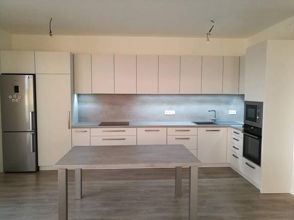

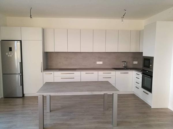

Chromix strieborny,sirka dosky 92 cm z obidvoch stran original hrana,len konce su ohranene ABS hranou+nohy stolove kupis ake len chces
@smajchel to je Vasa praca? a nejaku fotku viac zblizka nemate? pripadne konferencny ste z toho materialu nerobil? dakujem
aj ja som uvazovala, ze si dam urobut jedalensky stol z prac. dosky, kt. budem matna linke (egger dub nebraska sedy). ale nohy by som chcela kremove, ako budu aj dvierka linky. Len som myslela, ze tie dosky su 60 cm... takze si ma potesil, ze netreba nadpajat, @smajchel
@evina13 mam len tieti zatial,neskor poslem aj skrinku s digestorom
