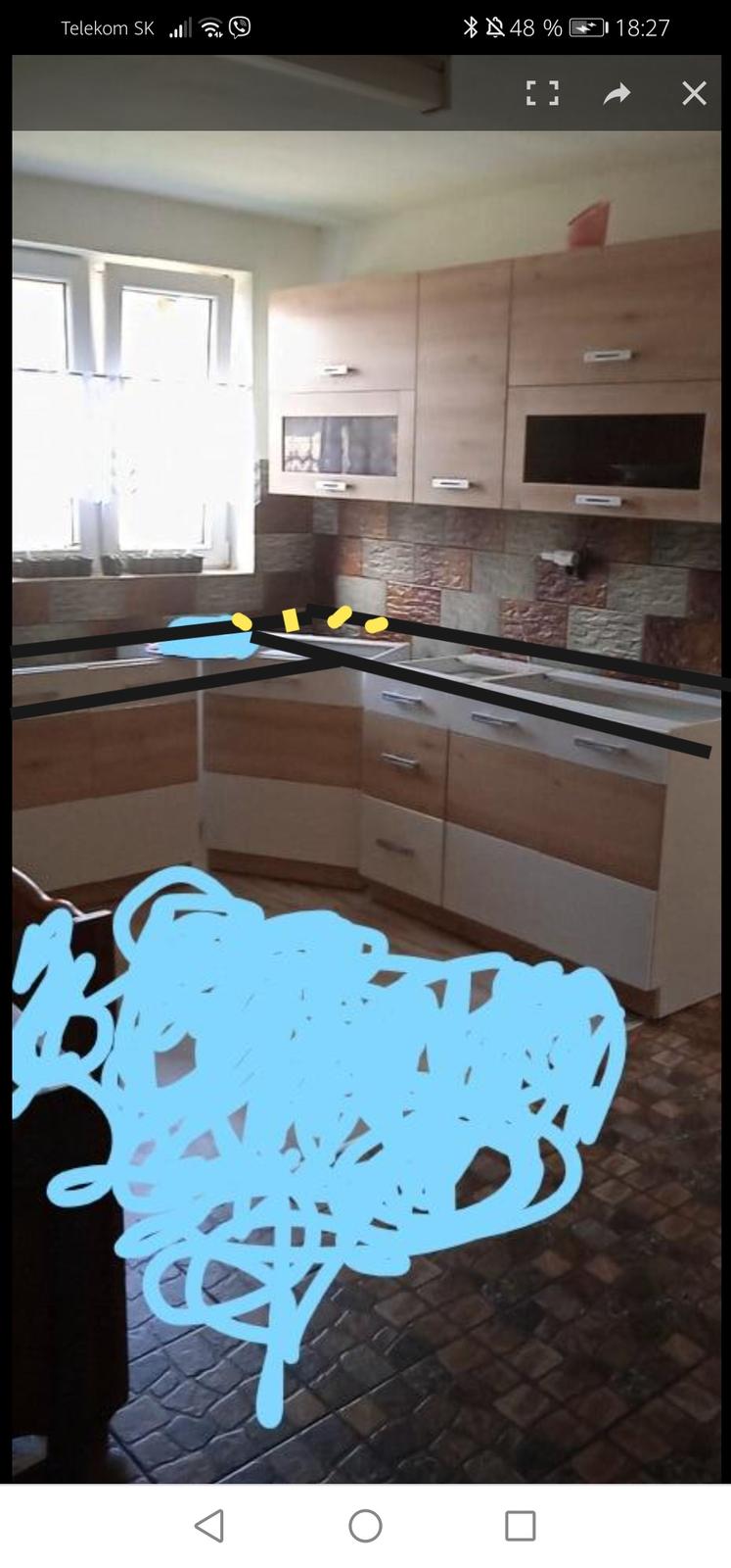

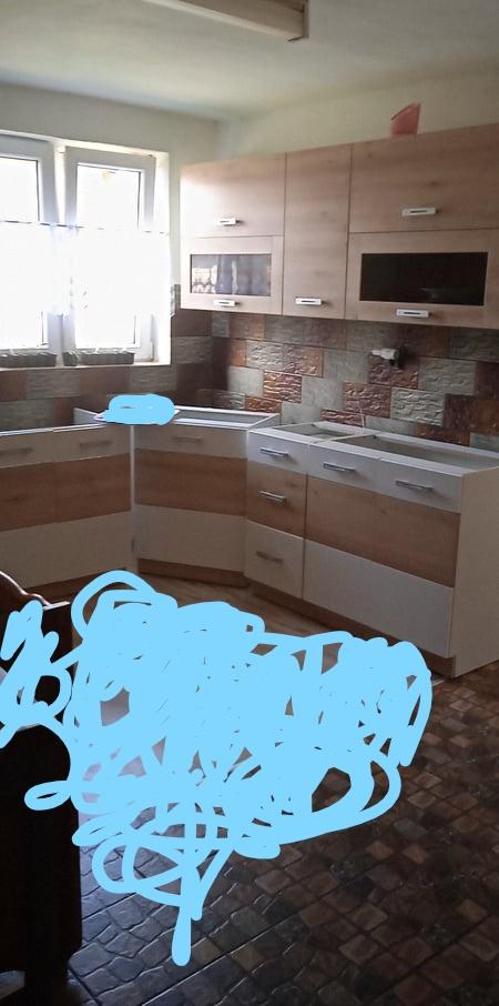

Dobry podvečer ja by som sa chcel spytat, či by sa dalo z rovnej kuchynske linky vyskladat rohova ake jej širka je 260

@lenkito10 Takto ale ta skrinka ktora je v rohu či by mohla takto ostat
ostat by tak mohla, ak si vies vyspravit tie priestory okolo. je to na tebe ako si naskladas linku, len aby plnila ucel. dostanes sa potom do vsetkych suflikov a dvierok?
Tak ako sa pri rohu nechavaju 3-5 cm zvisle listy, aby si mohol otvarat dvierka/sufliky, tak budes potrebovat aj tu z oboch stran. Resp, ked ho nechas takto, bez postrannej listy, mas tam fugu.
@alex_gina Nie, nemôže tak byť. Choď na to logicky - ako by si tam potom dal dosku? Tú skrinku v rohu neprekryješ 60 cm pracovnou doskou. Musel by si použiť širšiu dosku (90 cm) a z nej veľa zrezať, čo ti predraží celú linku. Jedine uložiť skrinky tak, že v rohu ti vznikne diera - potom zase bude problém, že tam doska nebude ničím podložená a ak ju aj podložíš, tak to budeš ma hluchý a nevyužitý priestor. Nevymýšľaj hlúposti a kúp si tam rohovú skrinku.

@markus67 Takto je to nerealizovateľné - neotvorí zásuvky. Musel by medzi skrinky dať medzeru a tú vyplniť nejakým medzikusom. Však si len predstav, ako sa otvárajú zásuvky a keď ich takto umiestniš ... netvoríš ich.

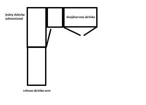

@alex_gina ja by som dal tu "rohovu skrinku" na kraj linky, jednu z tych dvojdverovych do rohu - jedny dvierka prec a mas kuchynu do L aj priestor v skrinke zachovany, aj pracovna doska bude ok. Treba len pozriet ci madla na suflikoch budu kolidovat pri otvarani skrinky. vid obrazok.
