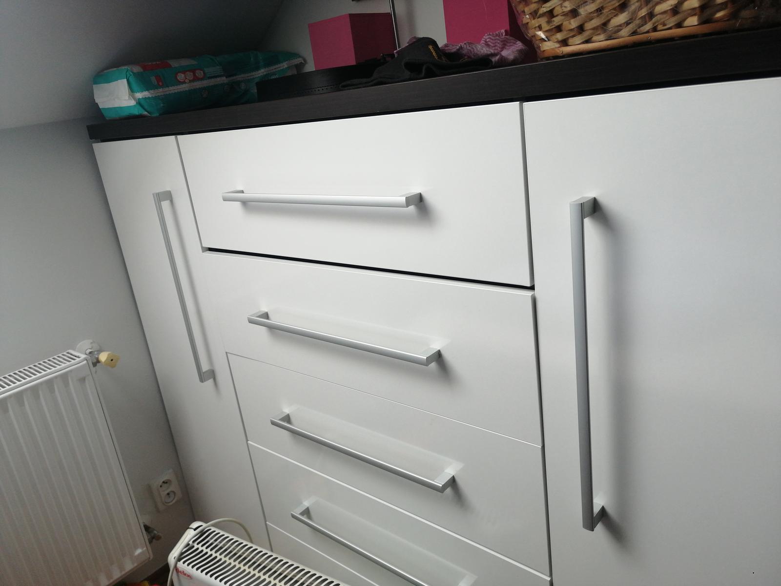

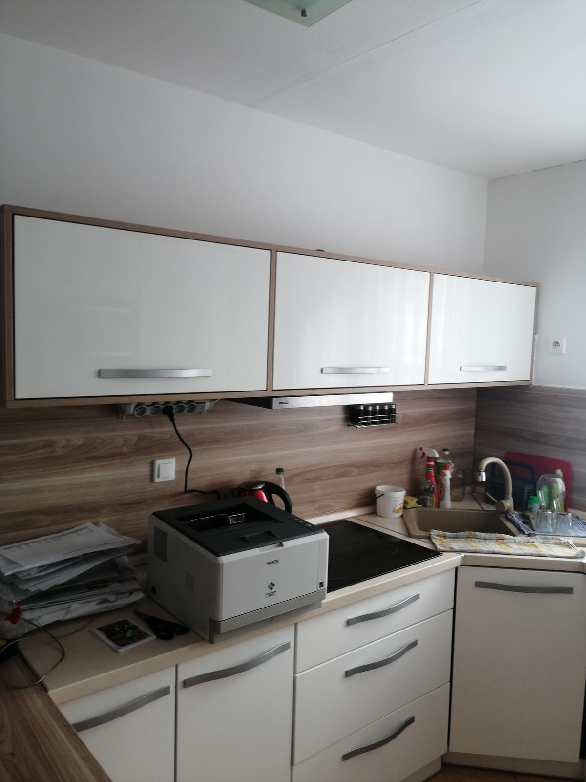

Nerád by som mudrakoval, ale nie je lesklé ako lesklé dôležitý je podklad a nakoniec aj zvolený povrchový náter plus leštenie podkladu aby pri väčšej hrúbke nevznikla pomarančová kôra. Mam kuchyňu už 8 rokov lesklú a 2 malé deti a nevidno žiadne smuhy ani packy po rukách deti. Ide naozaj o to aby zhotoviteľ si dal naozaj záležať na dôkladnej povrchovej úprave pre tých ktorý nehľadia na kvalitu ale cenu potom odporúčam iba DT, alebo MDF s povrchovou fóliou lesklou a opakovať. Nakoľko také dvierka vás vyjdú na nejakých 20 až 25 eur za m2. Ale samozrejmosťou je to ze vidno priznaný spoj. Prikladám fotku kuchyne tam sú kvalitné zhotovené striekane dvierka a na druhej sú dvierka z DT lesklej od kronospannu a opakovane lesklou PVC páskou o hruble 1.3 mm pri lesklých dvierkach neodporúčam použiť pásku 2mm nakoľko sa vám zvýrazní spoj a na lesklom to nie je 2 krát pekné síce hneď si to nevsimnete ale po čase vám to bude prekážať nakoľko spoj zazltne.
