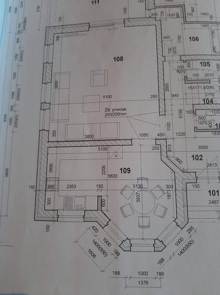

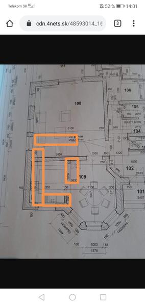

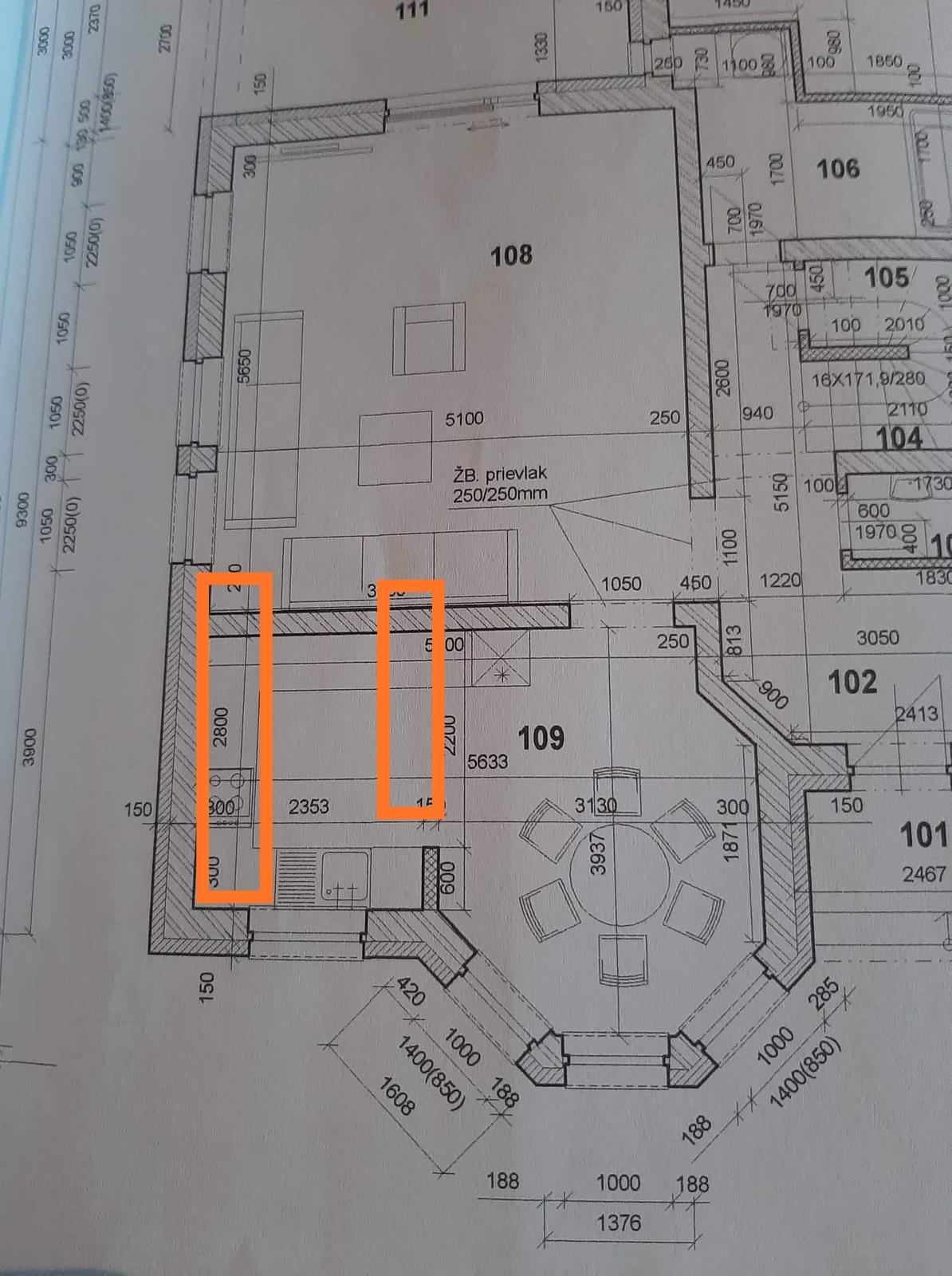

Ahojte. Už som zúfalá. Pomôžte mi ako si mám dať kuchyňu. Lebo som zrušila stenu medzi kuchyňou a obývačkou a tam som mala naprojektovanu stavanu skriňu so spotrebicmi a chladničkou a teraz to nemám skoro kde dať. Ako by ste to vy urobili ? Ďakujem za každú radu a pomoc
A tam teraz miesto tej steny bude pult.
Kedze na tejto druhej strane mas okno, tak potom len vlavo to dat, vysoke skrinky, chladnicku a tak, ved to chces kolko vysokych skrin? Len dve? Chladnicku a ruru nie? Ci viacej?? Myslim, ze to by sa ti tam, kde mas varnu dosku v pohode vmestilo a na to nadpoj nizke skrinky :-)
drez tak kde je, miesto sporaka vysoke skrine s chladnickou a do pultu varnu dosku, lenze ten pult musi byt aspon 90 cm siroky. Gauc pod okna, a na tu stenu oproti TV. Moc sa tam carovat neda, je to dan otvorenym priestorom, cim vacsi, tym horsie zariaditelny
@nikuska115 a nemôže tá vysoká vstavaná skriňa so spotrebičmi byť tam, kde si ju mala mať a vlastne by trochu oddeľovala kuchyňu od obývačky??
@nikuska115 dom uz stoji? Lebo ja by som prehodila okno v kuchyni na tu druhu stenu. Na dolnu stenu dala vysoke skrine a potom ti vyjde linka do L
@frlanka no ten čo nám navrhuje kuchyňu povedal že by to bolo čudné to tam dat . Že sa mi to nikde nedá dať áno iba dve stroje stavané jedna bude tam pri umvadle ... A druhú neviem kde dať.
@wivik ano už je postavený už sa tam.moc toho nedá meniť.

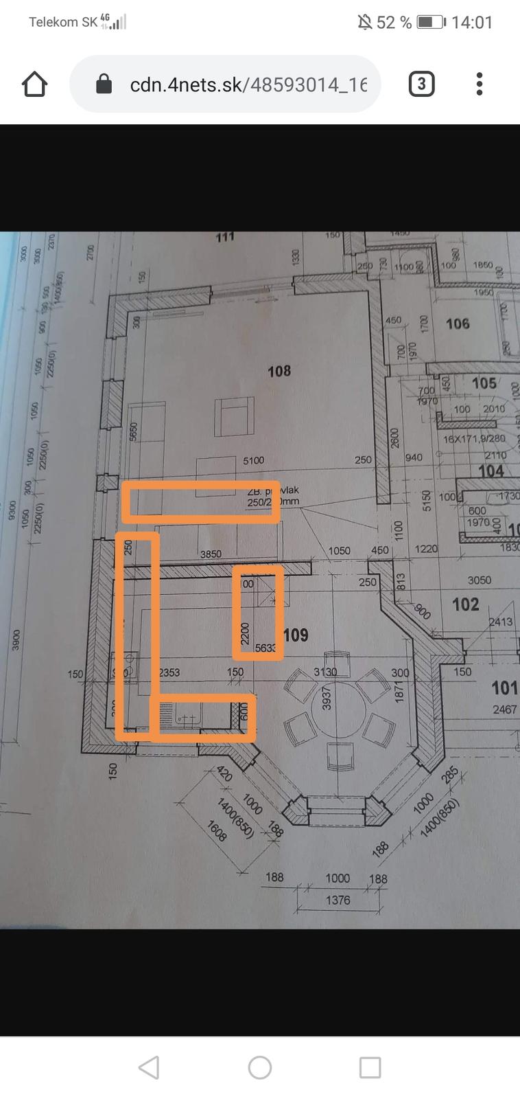

Ale som rozmýšľal na tu stenu kd3 nieje okno dať na koniec ku pultu stavanu skriňu a napojiť od nej už pult.
@nikuska115 v tom pripade by som do vysokych skrin neisla. Ja napr v dome planujem mat ruru pod varnou doskou. Neviem ci sa ti chladnicka zmesti do toho rohu vedla drezu. Asi by som cast priecky domurovala pripadne vytvorila nejaku drevenu stenu ked chces velmi tie vysoke skrine
@nikuska115 Alebo potom este tak, ze fakt vedla drezu akurat tak chladnicku a potom ruru pod varnu dosku a budes mat vsetko jak ma byt. Nebudes mat nic nejako rusive na pohlad a zmesti sa ti tam co potrebujes ;)

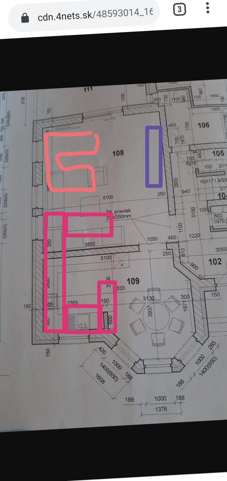

@nikuska115 Kuchyna do G, kludne natiahnut k oknu, priestor na vysoke skrinky bude, fialove TV, gauc.. To G mozte pred jedalenskym zalomit, alebo pred vstupom do obyvky..
@nikuska115 Do U a ostrovcek k jedalni... Prechod z oboch stran..
@nikuska115 alebo nejak tak ze len oproti sebe dve linie a zdola bud nechat prechod do jedalne ale potiahnut po stenu
@nikuska115 tiez by som tie vysoke skrinky dal tam, kde mas teraz sporak a tam kde si mala mat tie vysoke skrine, tak tam dat bud ostrovcek a nan varnu dosku.

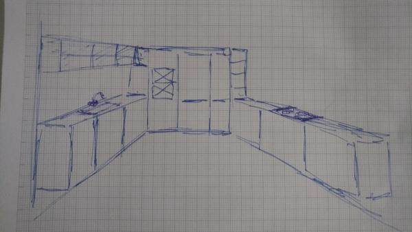

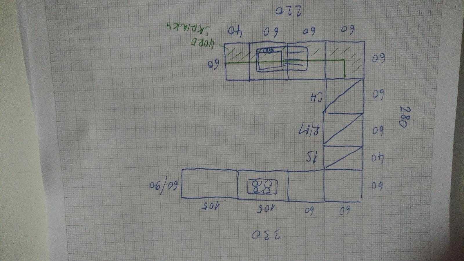

A čo tak niečo v tomto duchu?
@dragonalt varna doska na 60 cm sirokom poloostrove je o hubu.
@zita19 preto som dal 60/90 ale kľudne aj viac, hlavne ak tam nebude žiadna zastena, lebo všetko bude prskat cez linku do priestoru
@dragonalt tiez dobry navrh, uz sa ma medzi cim rozhodovat. variant je dost vela, len si treba vybrat.
@dragonalt jaj, tu kotu vlavo som nevidela, len tu vpravo
@dragonalt ale tam.kde sú tie pomôcky hore tam.mam okno 😔
podla mna nemas byt preco zufala. praveze sa ti dost otvoril priestor a mozes si tam toho dovolit este viac. nedavala si si nikde robit nejaky navrh?

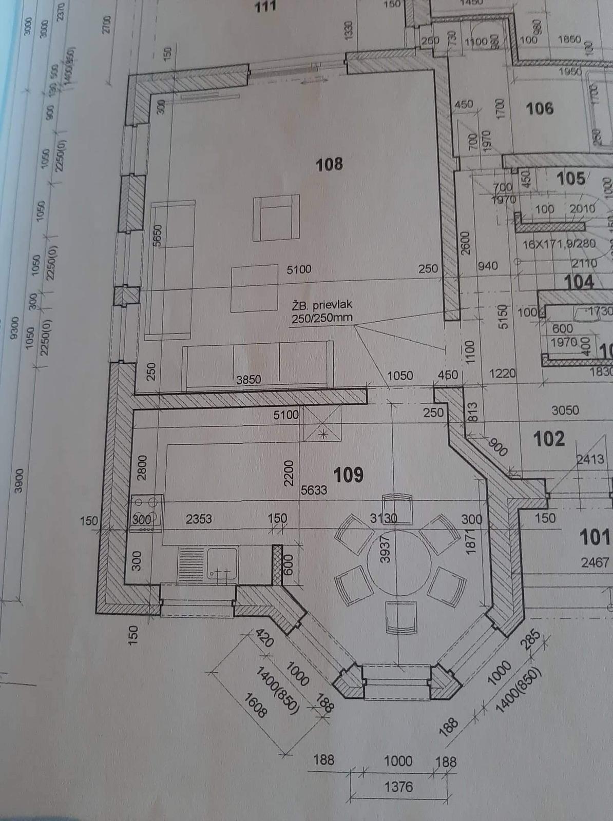

@nikuska115 v tom by nemal byť problém horné skrinky sa v mieste okna dajú vynechat a prerušením môžu pokračovať až k tej priečke 600mm. Prípadne ak nemáte okno až po strop čo nemáte tak môžu ísť v jednej línii. Idealne si dať spraviť návrh prípadne zohnať šikovného stolara a ten Vám spraví kuchyňu na mieru presne podľa požiadaviek a reálnych možností.
@nikuska115 výšku parapetu máte 850 mm a výšku okna 1400mm ak sú tie okná zhodné s tými v jedálni. Takže by Vám mohla vyst pracovná doska aj ako parapet čo by vyzeralo celkom fajn. Okno končí vo výške 2250mm čo už by pre vrchné skrinky bolo docela vysoko a odveci, tam to môže byť prerušené ako som spomínal vyššie. Idealne zavolať si stolara rozvrhnut ideálne riešenie.

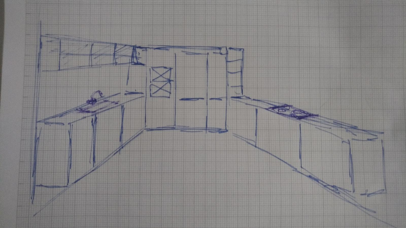

@wivik podla toho, co tu vsetko zaznelo, tak mne sa naviac paci to rozlozenie kde su dve linie, rovnobezne, to mi pride take fajn, take, ze aj priestor vyuzity a budu tam moct byt aj vysoke skrine, aj potravinova, to by mohlo byt dobre ;-)
