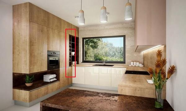

mňa by lákalo dať tam dlhú úzku poličku na víno, niektorá baba to mala v albume, tiež sa im zvyšoval cca tak široký priestor pri horných skrinkách a dali tam štvorčekové poličky, kde akurát vyšlo víno na ležato
http://www.modrastrecha.sk/blog/anjel... niečo takéto ako je tu, v rohu, len by to bolo hlbšie
