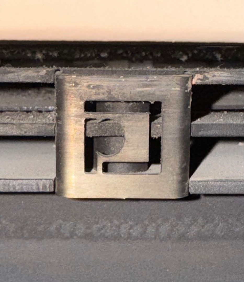

Znacka krbovej vlozky
Dobry den, Kupili sme dom kde je krbova vlozka ale samot je vo vnutri popraskany. Chcel by som kupit novy ale neviem znacku krbu, vedeli by ste mi poradit aka je toto znacka? Vid foto dakujem.

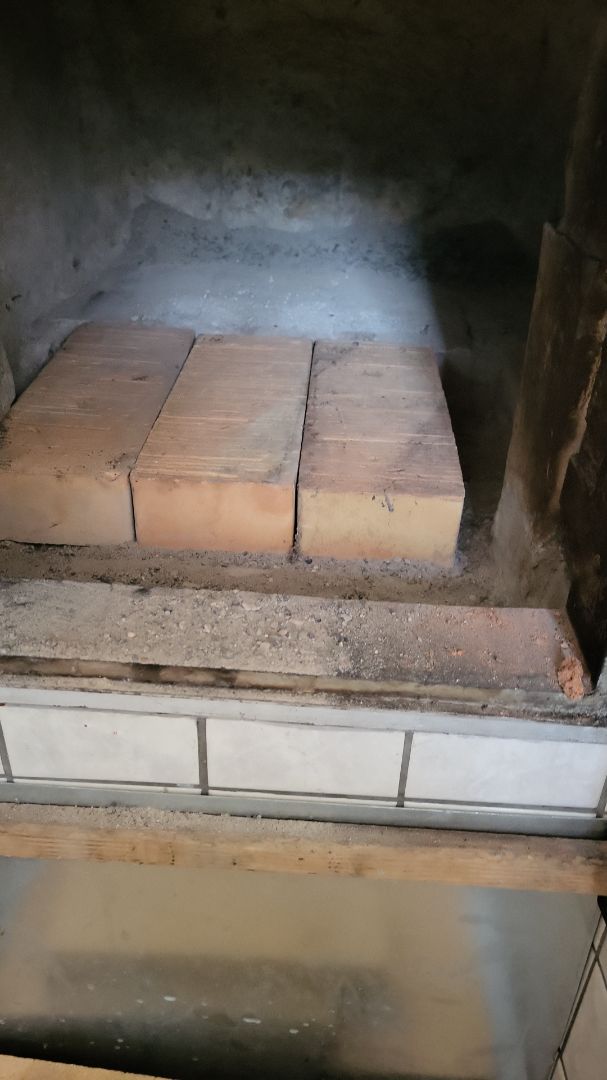

@deco28 prasknutý šamot neznamená nejakú veľkú vadu. Pokiaľ nevypadávajú dosky, ale sú len prasknuté, tak normálne môžete kúriť dalej. Ale ak ich chcete vymeniť, tak to samozrejme chápem.
Nepotrebujes vediet znacku krbovej vlozky. Šamotove tehly dostanes v rôznych hrubkach napr.aj v Hornbachu.Opatrne vyber poskodenu,zmeraj,kup nove+vodne sklo a samotovu maltu.Narez na velkost podla starej a prilep na pôvodne miesto. Nie je to ziadna jadrova fyzika...

@deco28 Podla AI v telefone je to ROMOTOP. No a podla AI v PC to je: Na fotografii je zobrazené logo spoločnosti Pagid. Pagid je renomovaný nemecký výrobca brzdových systémov a komponentov pre automobilový priemysel. Logo sa často nachádza na brzdových doštičkách, strmeňoch a ďalších súčastiach bŕzd. Spoločnosť je známa svojou vysokou kvalitou a dodáva diely ako do prvovýroby pre mnohé automobilky, tak aj na trh s náhradnými dielmi. :-D
@deco28 prasknutý šamot neznamená nejakú veľkú va…
@zicher asi to bude rozumnejsie tak samo zatial nieje vypadany tak splna funkciu
