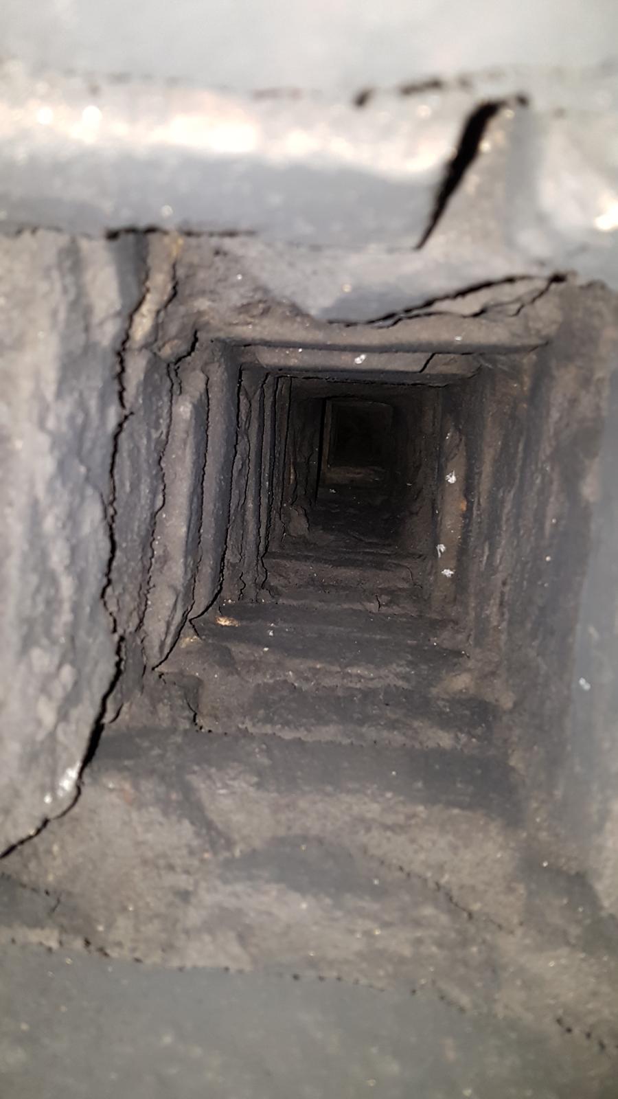

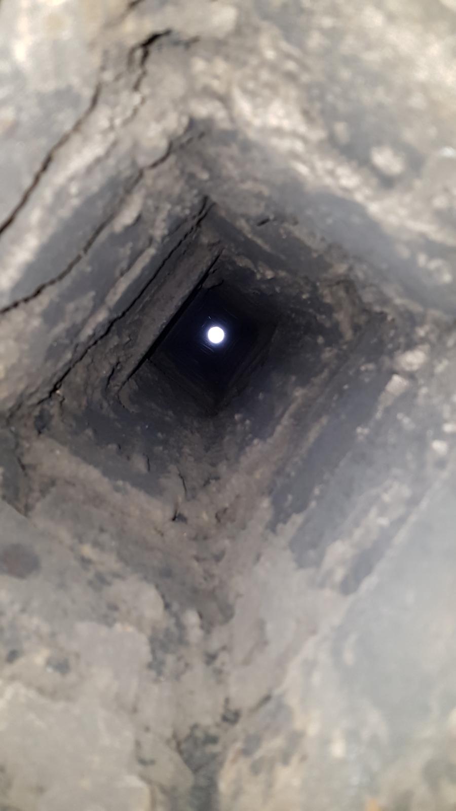

Ahojte. Potrebujem poradit, mame starsiu chalupu, kde je stary murovany 3-oj komin z tehly. Zamyslame kupit krbove kachle (cca 6kW). Komin je vysoky 8 metrov, priemer cca 15x15cm. Doteraz bol na jeden komin napojeny sporak na tuhe palivo. Na povale vidno, ze o komin su oprete krokvy, tazko povedat, ci su zamurovane do komina. Krytina je stara, ked s nou pohneme, bude tazko ju vratit spat 🙂 Co by ste poradili? Je velky risk pouzivat takyto komin? Doteraz bol bez problemov. Ale by bolo mozne vyvlozkovat bez frezovania? Kachle maju vyduch 125mm, takze by stacila aj vlozka 125 myslim. Vdaka za vase rady.

@giacommo opravit a dat do spravnej kondicie znamena vyvlozkovat. Pochybujem vsak, ze do 150 dostanu 130. Preto vas presvedcia na frezovanie. Ak by bola hrada priamo pri diere prieduchu, tak ani vlozkovanie nezvysi bezpecnost komina. Tiez bude podstatne pre bezpecnost stavby preverit stav muriva komina. Odporucam privolat osobu odborne sposobilu a vyziadat si vyjadrenie. Pytal ste sa ci je risk pouzivat ho, "K veci" bolo povedane opravit a dat do poriadku, rozumej vyvlozkovat. .
Prikladam fotky urobene z povalovej casti, pre predstavu. Omietka na komine nie je popraskana, asi meter pod strechou je cista tehla, skusime to nanovo omietnut. Myslim, ze na prilezitostne zakurenie bude zatial OK. Teplota spalin bude max 300 stupnov
