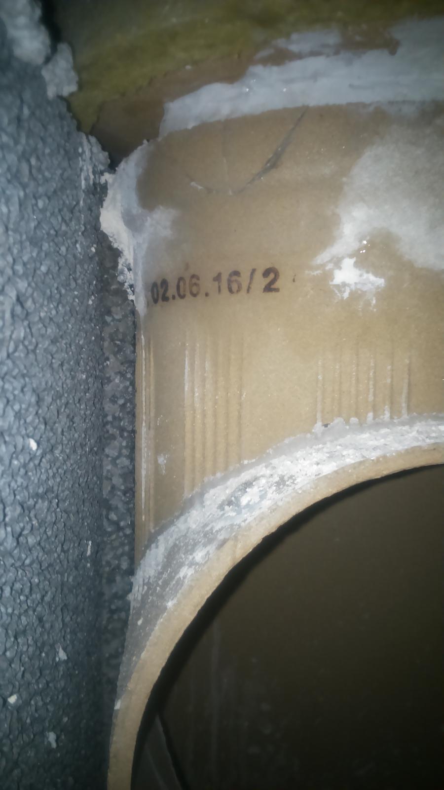

Zdravím ako by ste postupovali, majstri nahodili komín do výšky po sopúch. Pri montáži som si všimol puklinu.v samote v časti zvanej pata komínu..na otázku či je to v poriadku aj to punknuté...som dostal odpoveď vraj to je ok, tak si dokončili montáž po sopúch (vid obrázok paty kde som naznačil červenou farbou aká a kde cca puklina bola).....ževraj to nevplýva na bezpečnost a ani na funkčnosť komínu...doma som v montážnom návode od výrobcu že: každý spoj samotových vložiek muší byť zabezpečený okrem nepoškodeného hrdlového spoja aj nanesením škár.tmelu (puklina je podla mna poškodený hrdlový spoj..., nie som expert len som nemal nastudovaný mont.návod vopred...). Čo si o tom myslíte vy? je to problém a reklamovať montáž (nový komín) alebo.... tiež zdielate názor,, majstrov,,. Neviem či sa to nebude (puklina šíriť a komplet nepukne šamot...) alebo sadze neprejdu cez nu časom alebo kondenz...alebo hm?

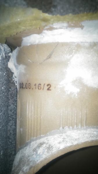

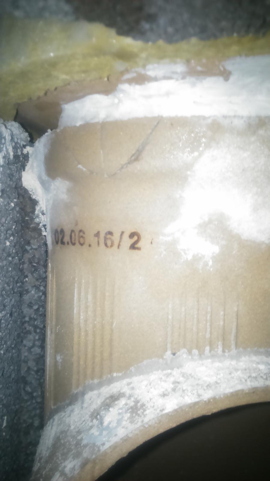

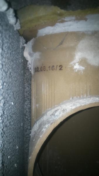

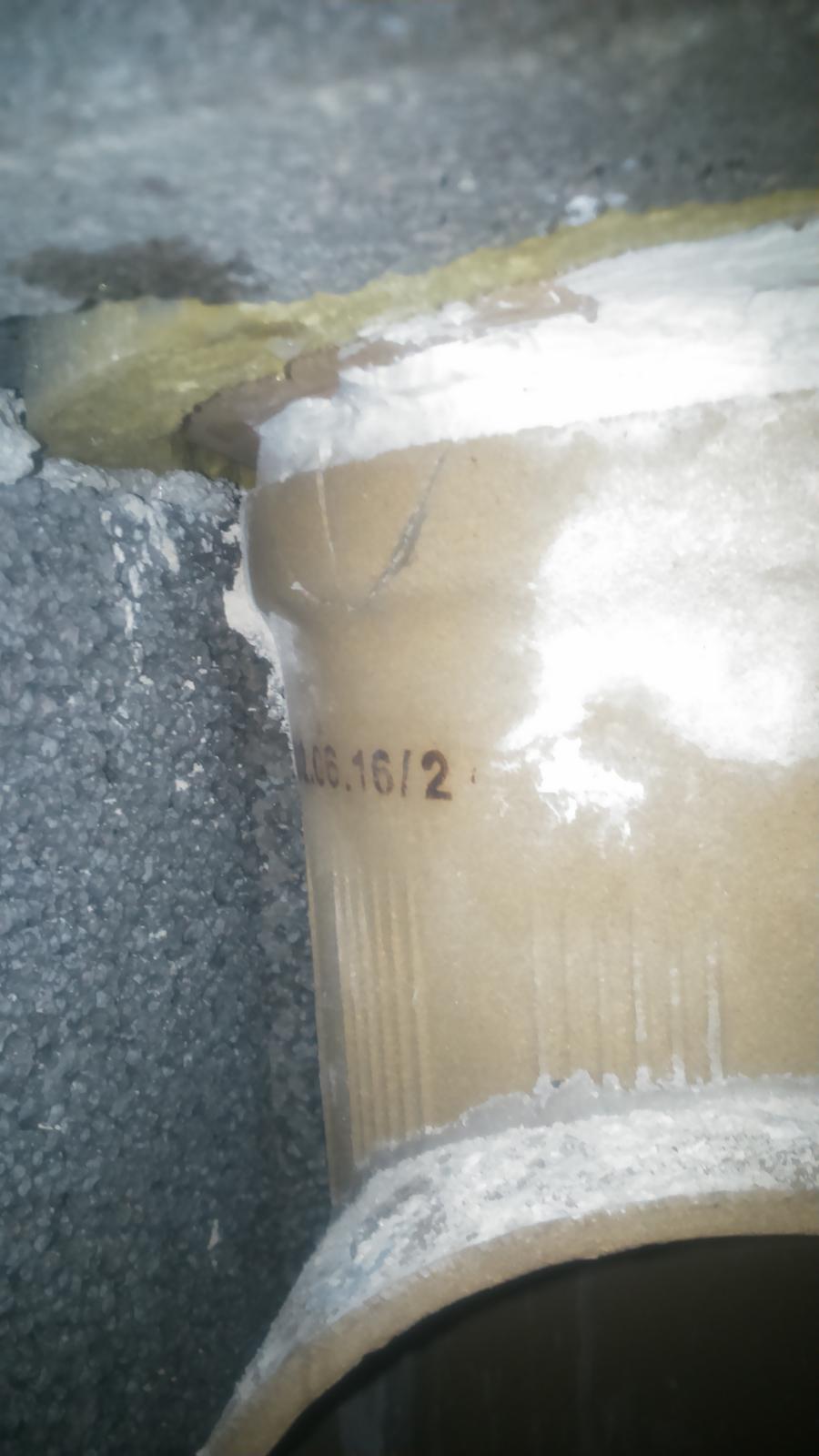

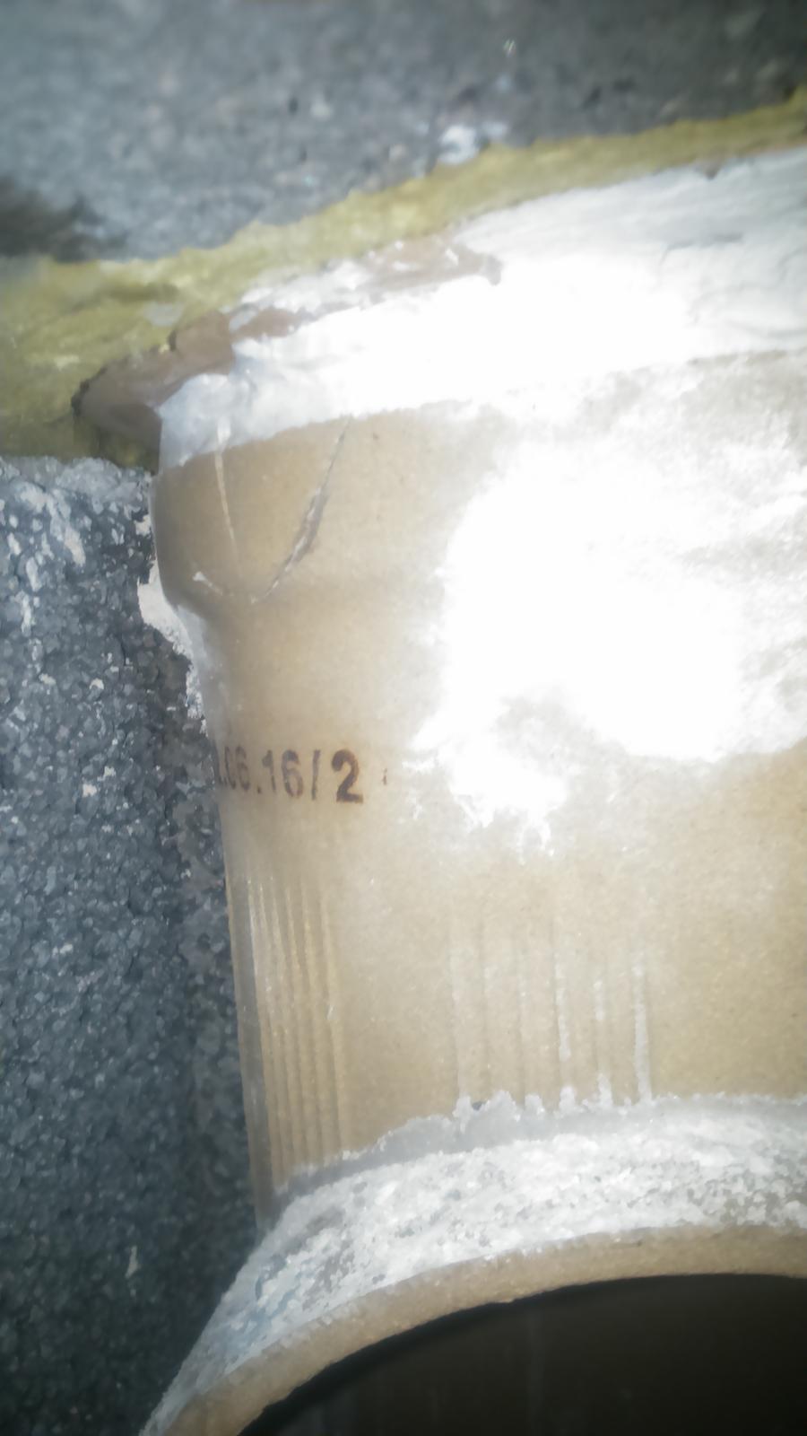

Nedalo mi ze nemam foto tal som siel pre foto...to ilustracne navrchu diskusie je to ako som to videl zvnutra!!!...vlasocnicova trhlina!!! no znepokojila ma a vrtala mi v hlave a s odstupom casu ( ak by som nemal asi horucku tak by som montaz zastavil no upokojovali ma recami to je buchnute uz sme to tak nelozili atd a to uz sme zatreli tymto super tmelom to ked zaschne je ako samot pevne....).zatreli vonkajsiu stranu, vnutro vytmelili... Dnes pridem.si to kuknut ze hadam spravim foto ...ten super tmel co mal mat pevnost ala šamot isiel dole - sypke ako linecke pecivo...a najdem toto...trhlina z vonku ako hrom ( 2x vacsia ako ta z vnutra co bola ledva vidiet...ps tu zvnutra som si vsimol sam-neupozornili ma na nu ,,majstri,, inak asi by som nevedel o nej - zeby pokus utajit?neviem ...no vid z vonku trhlina fotky prikladam...pri kontakte sa to hybe...mam dost a to so platil za novy komin schiedel ( trhlina je v hrdlovom spoji a netusim ci sa bude/nebude sirit,ci pukne,vypadne, opravovat to odvrtavanim a asi rierit to je irelevantne kedze ma ist o novy komin - objednal som a platil som za novy uni advance a nie uni advance s puknutym samotom...) skor to vypadne - pukne , to je cca to iste ako kup si mercedes s puknutou hadičkou brzdoveho systemu...ved hadam ubrzdis..preco by som mal znasat nedostatky ,,platim za nove chcem nove- bezchybne.
@planer380 Na funkcnost by dana trhlina vplyv nemala. Je to v neucinnej vyske. Podla priemeru je to na tuhe paliva a teda vlhka prevadzka v pripadnom pretlaku ako pri kondenzacnom plynovom kotli vlhkost nebude pretlacat. Naviac je prekazkou proti prenikaniu vlhkosti adapter. Cely komin alebo 3 metre uz postavene by som uz ja nebural. Su to vsak Vase peniaze. Mate pravo pozadovat bezchybny kus.
@schiedel_maros_plsko zdravim mne navyse revizny technik povedal ze riziko vyhorenia (alebo vznietenia ?) sadzi...ze tie iskri padaju i dole atd....ze vzdy je riziko ..a pri puknutom o to vyssie
@planer380 Nie som reviznym technikom, vyssia karta prebija.
