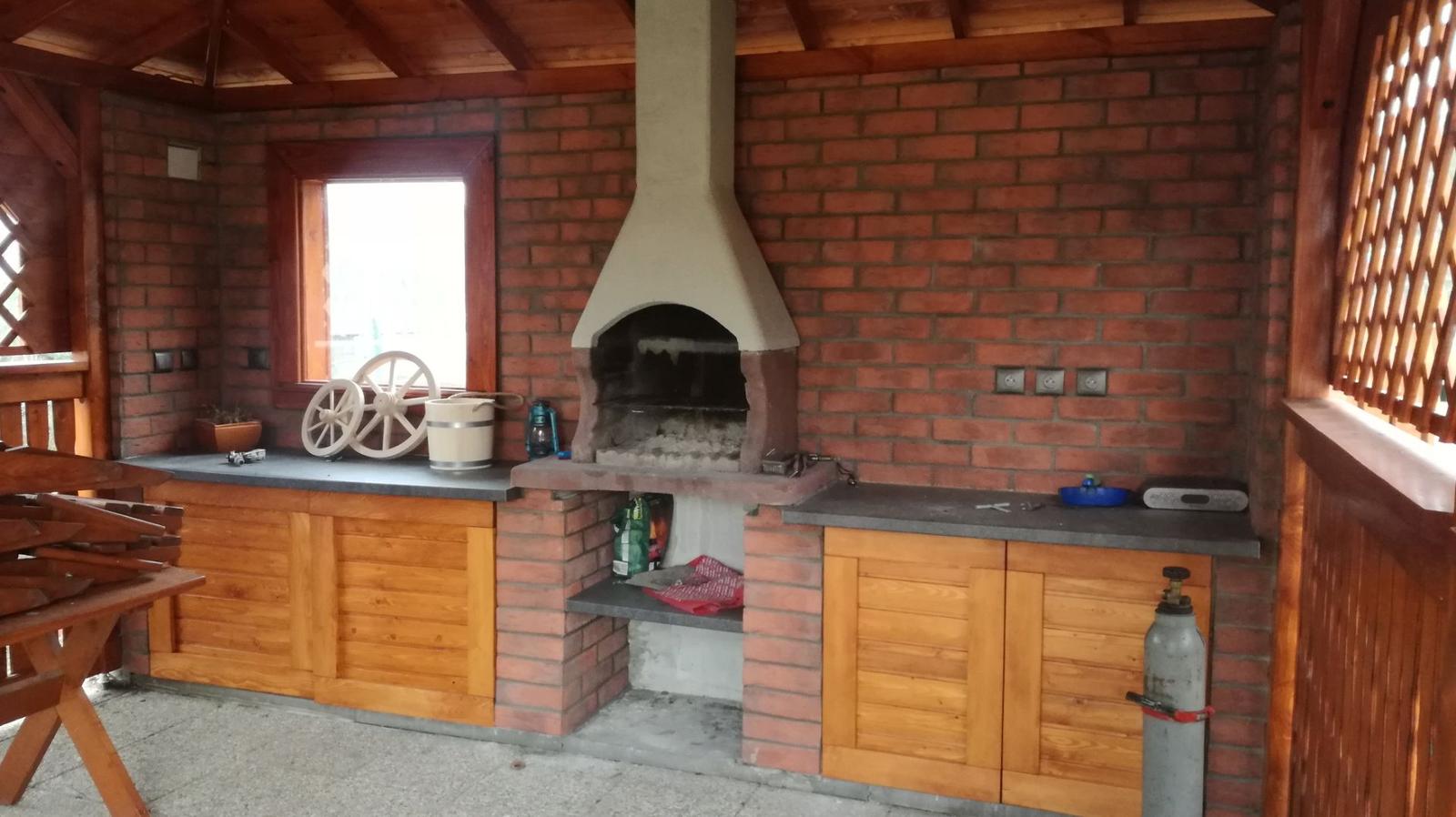

Zdravím chceme prerobit vrchnu cast grilu a neviem vobec s coho to postabit. Vnutro grilu chcem datvfo samotu len s coho vymurovat vonok, klasiku tehlu, ytong.....

@loksiklubos Pozri, toto je celé z betonu.. To je super materiál, je to v jednom kuse, vydrží to veľkú teplotu bez praskania. Ked to postavíš z kombinácie dvoch materiálov, tak ich nesmieš spájať, inak sa to rozsype a dopraská. Musíš medzi vnútornú výmurovku a vonkajší skelet dať žiaruvzdornú izoláciu. ALebo to celé vymuruj zo šamotiek a nekomplikuj si život.
