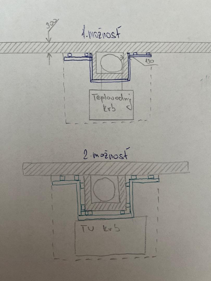

Dobrý deň, chcem sa informovať ohľadom obstavby t… @peter9034 Chcel som namietať, že k čomu tie izolačné dosky.. Ale v tomto prípade ide o obostavbu krbovej vložky s výmenníkom. Tam ich bude treba..Odpoveď na príspevok od peter9034:
Dobrý deň, chcem sa informovať ohľadom obstavby t… @peter9034 steny i komín sa izolujú len pre horúci vzduch v obostavbe, aby tam nešlo teplo, nie pre vodu, výmenník je nie pri stene, dosky sa tam dávajú aby naakumulovali teplo a postupne sa uvoľňuje do priestoru izolačné dosky sa používajú len na obostavbu, vtedy sa nedávajú akumulačné , teplo by cez ne neprešlo nemiešajte tu rôzne druhyOdpoveď na príspevok od duzu:
@peter9034 steny i komín sa izolujú len pre horúc… @duzu otázka bola položená či je správna možnosť jedna alebo druha pri izolovaní steny od teplovodnej krbovej vložky z ktorej pôjde horúci vzduch. O akumulacnych doskách nebola žiadna reč...Odpoveď na príspevok od normicka:
ja by som asi sla cestou s medzerou medzi izolaci… @normicka teplovodné bývajú rôzne , niekto má len väčšie potrubie a na tom ohnisko, niekto má výmenník na dymovode a niekto ako bežný kotol okolo vložkyOdpoveď na príspevok od peter9034:
Dobrý deň, chcem sa informovať ohľadom obstavby t… @peter9034 možno som prehliadol, ale z čoho je tá stena za komínom?Odpoveď na príspevok od reward:
@peter9034 možno som prehliadol, ale z čoho je tá… @reward stena je plná tehla (dom 60te roky)Odpoveď na príspevok od peter9034:
@reward stena je plná tehla (dom 60te roky) @peter9034 nič horľavé, vzduchová medzera nie je nutná.Odpoveď na príspevok od reward:
@peter9034 nič horľavé, vzduchová medzera nie je … @reward to znamená že izolačné dosky sa môžu nalepiť na stenu aj okolo komína bez vzduchovej medzeri?Odpoveď na príspevok od peter9034:
@reward to znamená že izolačné dosky sa môžu nale… @peter9034 áno, ideálne dvakrát 30mm s prekrytím spojovOdpoveď na príspevok od peter9034:
