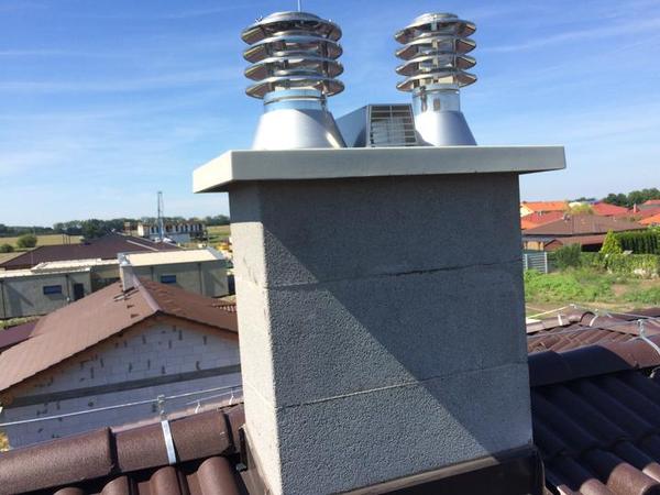

@originalx mám ich zopár osadených a šamotka nepraskla nikdy... Je to nerez a teplota na vyústení je relatívne nízka. Volá sa to HUBO hlavica od firmy Jeremias, mám ich skladom.
@reward ok tak v lete mozno zoberiem tu 200ku a ak mi tam vojde tak aj 130ku co je hned vedla.teraz uz na strechu nepojdem montovat.
