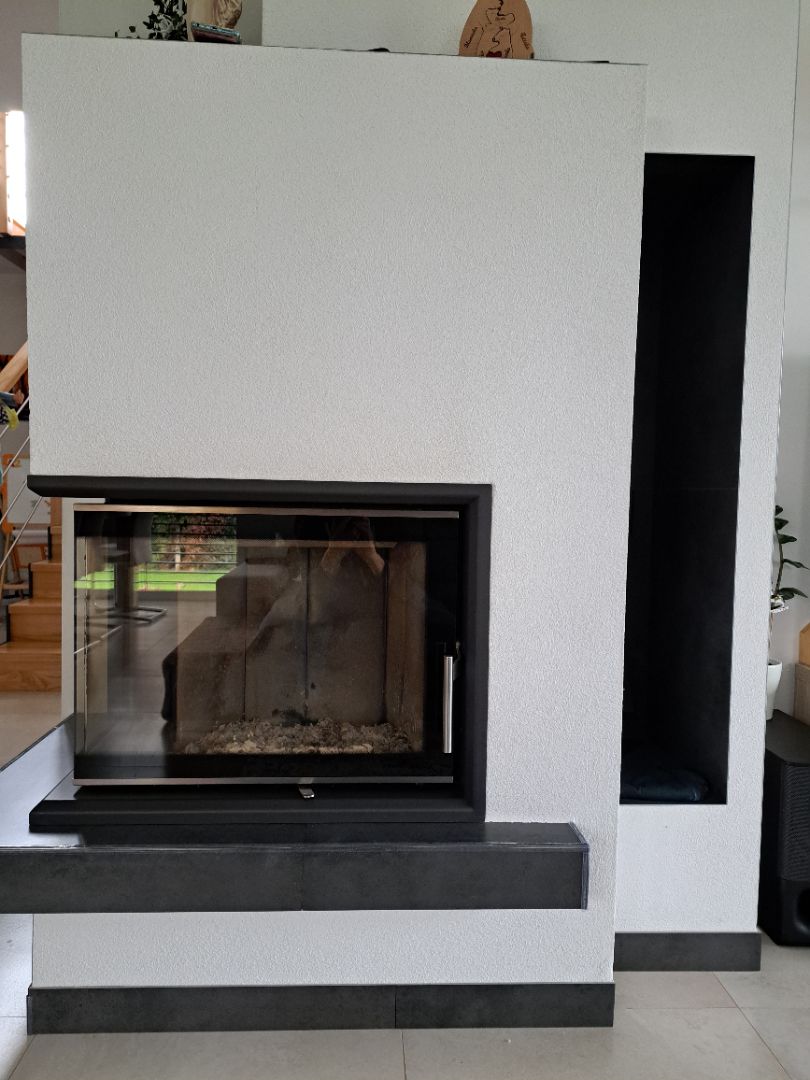

Ahojte. Chceli by sme krb ako na foto. Boli sme vyberať krbovú vložku a tam nás pán zabrzdil, že nad dvierkami bude po prvom kúrení čierne od dymu a že tam máme dať určite obklad. A tak sa chcem spýtať vás, čo také krby máte, naozaj sa to tak špiní, alebo to preháňal? Krbová vložka bude mať rámik, ale či to bude stačiť, ktovie. Poprípade vás chcem poprosiť o foto vašich moderných krbov či už bez, alebo s obkladom pre lepšiu predstavu a inšpiráciu. Po pravde chcela som bielu klasiku, ale som zneistela. Ďakujem

@j_ank_a ked je krb dobre spraveny,nic nebude cierne...foto pre inspiraciu.
