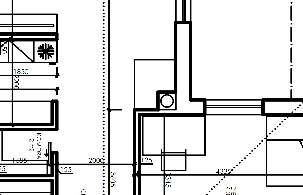

Ahojte, zacinam trosku premyslat na krbom v bungalove a napada ma otazka kde ako dat komin aby sa dal ripadne vycistit....??? ako to mate riesene vy??? nejake rady, pripadne foto??? DAKUJEM

riesim to kvoli tomuto...nejak sme to neriesili a teraz ma na to upozornili tak hladam riesenie....jeden znamy mi poradil posunut komin a cez obvodovy mur dat predlzenie a vyviest dvierka do rohu na terasu....cize by sa eliminoval aj bordel v dome....bolo by toto riesenie OK???
@tommy84 Ano. Chce to dvoje revizne dvierka. Nie som ziadny vrabec aby som lietal po streche. A myslim ze vyvedenie dvierok von je dobry napad.
