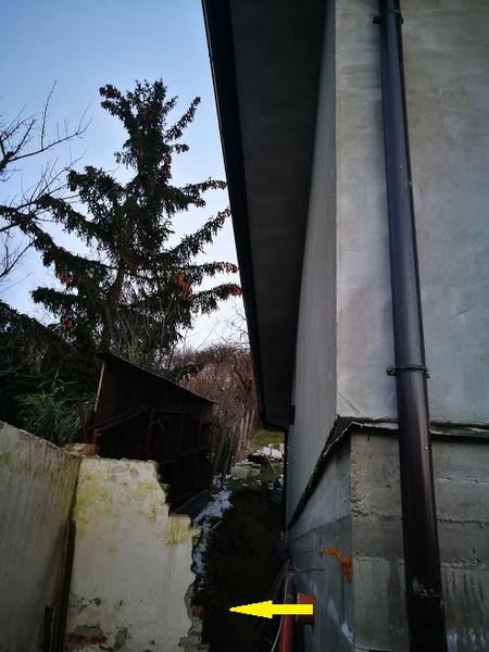

dakujem za rady ešte ak by sa dalo poslal by som foto zo strany domu ako by ste to vyriešili lebo už mam hotové podhlady
cez tú spodnú dieru ma byt vyvedený komín od kotla. VAILLANT VU 146/5-5 ecoTEC - TOTO JE názov kotla ktorý budem mať.

@gothor22 ten dom mas novostavbu? Ak nie sice nechcem zavadzat, ale myslim, ze dom ktory uz bol skolaudovany, nemusi mat vyvod az nad strechu. A ak to novostavba je no neviem....blbe miesto na vyriesenie. Mna by to rusilo keby mi po fasade ide plastova rura az nad strechu. Uz tam mas spravene aj podbitie ako to dostanes cez? Ci pojdes s tou rurou 50cm alebo kolko mas podbitie az nad strechu? Ako to uchytis?
@lussinda2 je to novostavba a toto je strana od suseda ktorá vpodstate ani vidiet niejde takže je mi v podstate aj jedno akot o bude vyzerat len to potrebujem vyriešt kvoli tomu aby mi mohli zapojit kotol že či je možné vyviest plasotvú rúru na úroven strechy čo mi problém nerobí. Alebo to musím riešit nejak finančne nakladnejšie a naročnejšie :)
@dedo758 stým som zmierený len mna zaujíma či možem použit len tie plastove rúry čo su ku kotlom alebo musím riešit nejaký predražený nerezový komín. A či je možný obíst ten podhlad a dat to nad úroven strechy lebo nechcem už rozoberat škridli a rezat do podhladu na ktorom už mam uloženú aj vatu.

@dedo758 nevychádza to nijako jediná premna volitetlna cesta je nazaj zvonku obíst ten podhlad a vyviest naduroven strechy
@gothor22 A ešte ma tak napadlo - čelom domu okolo toho dažďového zvodu by to veľmi špatilo? Či aj tam by bolo treba strechu obchádzať...?

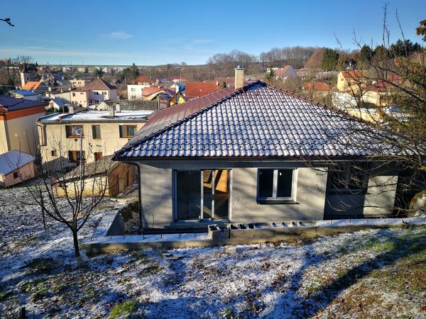

tu na fotke je vidieť komin ktory mam v dome na krb toto je zadna strana domu. Kotolna kde riesim teraz ten komin je od komina na pravo v rohu a tam potrebujem poriesit ten mij problem. Ci treba ist cez ten podhlad ktorý mam hotovy alebo ho viem obist nad strechu iba. A komin chcem viest po stene.
