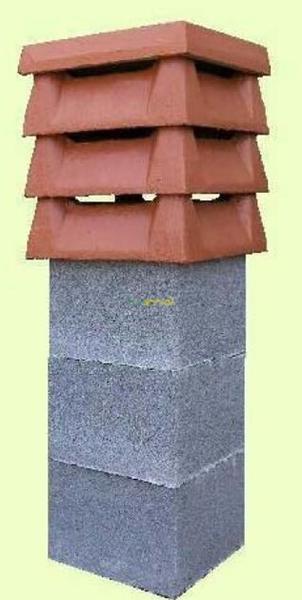

Dobrý deň, mate niekto takéto ukončenie komína?
