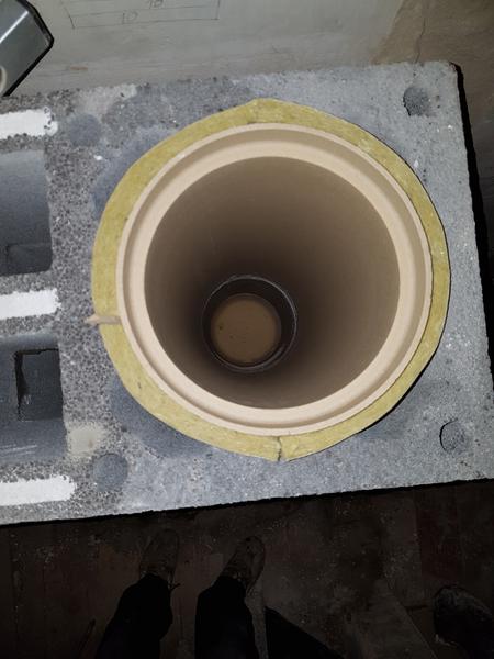

@marek016 kupoval som nedavno tiez na poschodovy dom Schiedel KOMBIGAS..3 prieduchy..1. krb, 2. plyn, 3. volne napr na trubky od solaru kabelaz zo satelitu atd...cena za 7m 1020e + cca 40e dovoz ..podotykam ze nakomplet vsetko bolo v cena, ci uz dvierka rury, zakoncenia atd..snad by to bolo aj pre teba pouzitelne :)

Trochu som sa v nasej debate stratil ak sa mam priznat. Ja si uvedomujem ze treba trochu mysliet aj dopredu a preto si davame dvojkomin i ked budeme mat len kondenzacny kotol a druhy prieduch na tuhe palivo je len doistoty a je na kotol aj nadobu vyhradeny aj priestor v technickej miestnosti. Nakolko vidim ze ste zo Schiedelu a ja som si namiesto draheho top absolut vybral cca strednu triedu Kombigas hovorite ze je to zly komin, ktory by ste si do domu v ktorom uvazujete dopredu nedali?

@marek016 Zacnem od konca. Ako dlho vydrzi komin zavisi od majitela a zlozenia komina. Aj najlepsi komin, ktorym samozrejme komin ABSOLUT je, sa da znicit. Ale pokial clovek nie je motak, tak ho taky komin jednoznacne prezije. STABIL neznamena, ze vyhorite. :-) Izostaticka vlozka znamena sposob vyroby a zlozenie. Pod vysokym tlakom stlacena zmes, bez mokreho sposobu vyroby, hrdlovy spoj. Rozdiel vo vlozkach medzi Absolutom a UNIA Advanced je v zmesi. Superb vs. Octavia. Dalsim rozdielom je tepelna izolacia - v ABSOLUTe sucast tvarnice, nenasiakava, system bez zadneho odvetrania. Cize ak chce niekto splnit Acko a/alebo ma rekuperaciu tak jedine ABSOLUT. Ak chcete vediet viac, zavolajte nasmu cloveku v regione, lebo rozpravat sa da viac ...
Ja som staval teraz KOMBIGAS
