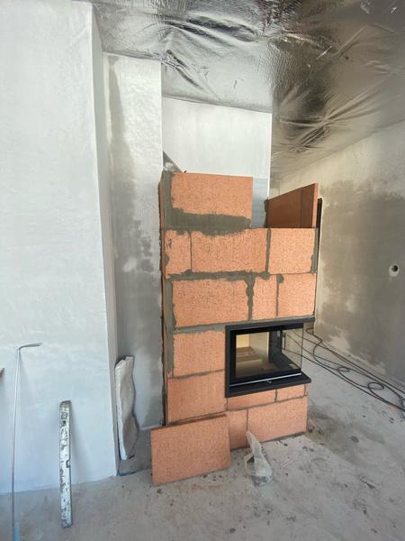

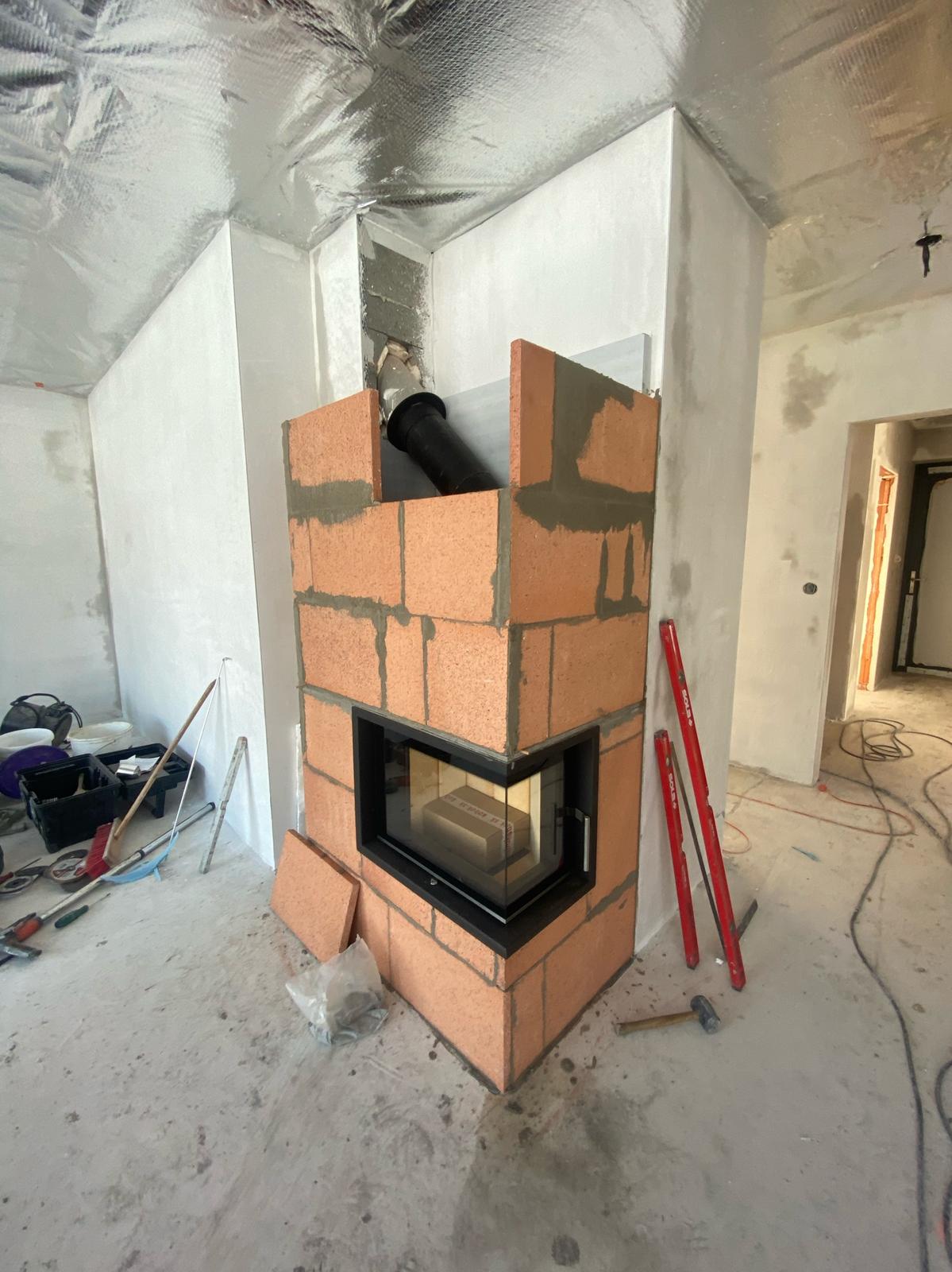

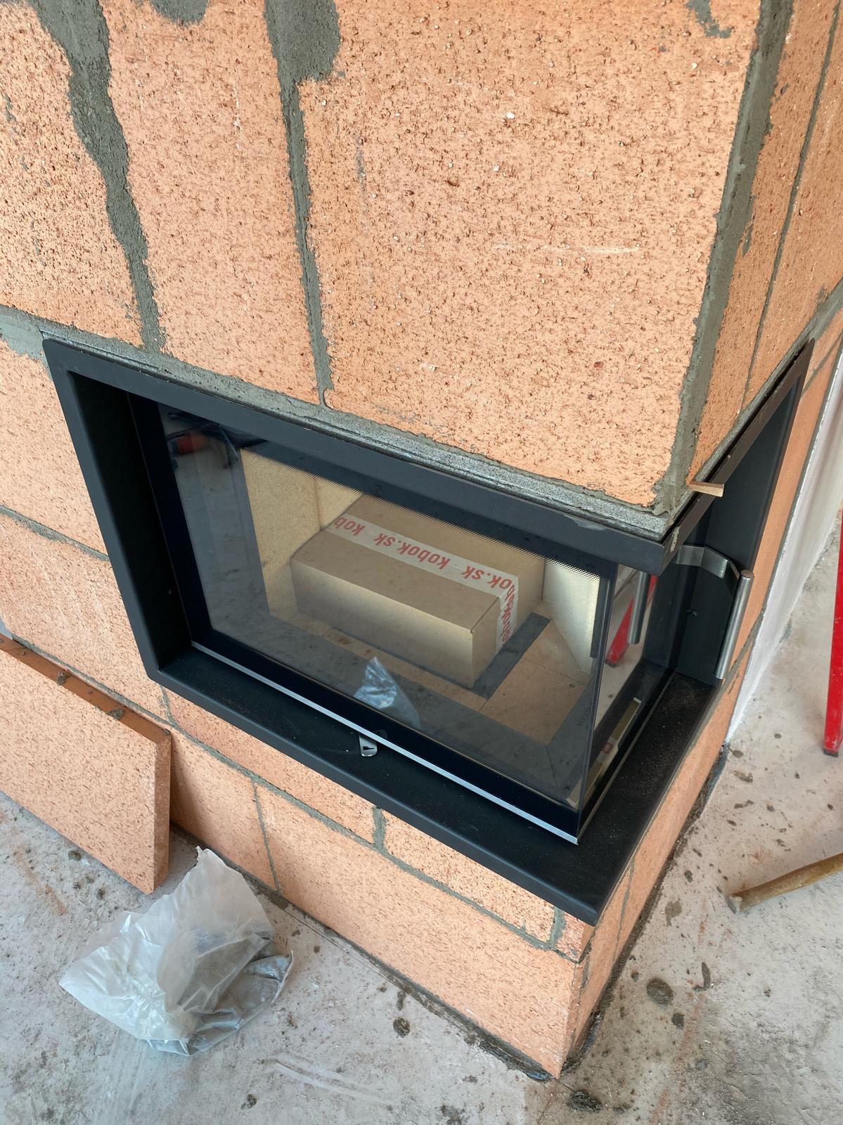

@spikerhc to je R90-S/330 LD 450/60 ano? + sklo modern a kryci ramik R90 4S? obklad je len izolacny a nie akumulacny? posledna otazka 😄 preco mate vetraciu mriezku len hore a nie aj dole? na spomalenie sirenia tepla?
inak ste sa rozhodlovali medzi KAZETA a EKO a skoncili ste u CHOPOK? preco?
@kepro mriežka je v mieste kde bude drevo. Krbar riešil nejaké prekážky spodnej mriežky tak je tam nasávanie z boku kde nieje vidieť. Obklad je akumulačny. A vložku mi poradil Krbar.

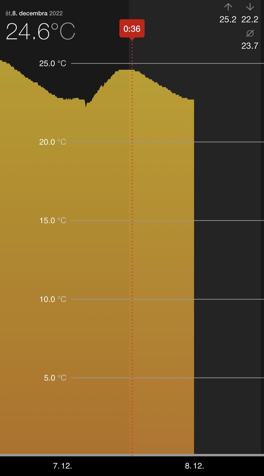

Ahoj spikerhc, gratulujem ku krásnemu krbu. Chcel by som sa opýtať na skúsenosti s touto kombináciou (chopok a akumulačná obstavba) v dome A0. Akurát riešim vložku a z každej strany počúvam max 6kw a pod. Tiež rozmýšľam dat túto kombináciu tak by ma zaujímalo ako si spokojný. Ci tie KW niesu moc, zadymenie skla, zadymenie interiéru pri klasických dvierkach - tlačia ma do vysuvu, s akumulacnym materiálom a celkova spokojnosť a kobokom. Ďakujem krásne 🙂
@rado1991 takto vyzerá krivka po jednom zakureni. Naložil som 3 polienka suchého dreva, jednu celu brikety a jednu rozlamanu. Zapálil som to zhora aby sa zohriala vložka aj komín. Dvierka sú čisté ale teplota doma bola riadne vysoká. Kúrime príležitostne ale je doma trenkova kultúra potom 😄 alebo potom iba jemne dreva a je to ok.
@spikerhc dobrý spôsob ako si rýchlo vyhnať z domu návštevu 😄 Ja to mám nejako takto (Kobok Kazeta 6kW) v izbe 45m2 (vysoké stropy 3,40 - 4,80m). Naložených 4-5 polienok.
@lrdk no len sa treba v tom naučiť kúriť a dá sa aj nižšie teploty
