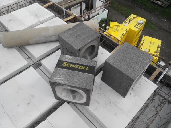

@vcielkamaja Dava sa tam penosklo.Ako na foto a pri prechode stropom je kominova tvarnica rovno z penosklom
kolko ta takto vybaveny komin stal a aku ma vysku?
Ked bude komím od steny oddelený 1-2 cm vaty, izoláciou /dilatáciou/ nazvime to ako chceme,predpokladám že táto medzera by mala byť aj prechodom cez strop. V tom prípade ale nechápem význam tvárnice s penosklom na prechod stropu. Na základovej doske mi je to jasne.
to je pre tych co neizoluju komin vonku
@vcielkamaja Ja mam 5metrov stoji to cca 1200 @hulik Ano medzera je vyplnena vatou aj pri tomto komine ale sluzi iba ako diletacia nic ine.Vyznam to ma taky ze penosklo je jedina moznost ako prerusit tepelny most cez strop.Obaleny komin v kamennej vlne toto neriesi skor sa to vlnou izoluje pre to ze ked nie su spaliny ochladzovane v nadstresnej casti ma komin lepsi tah.
