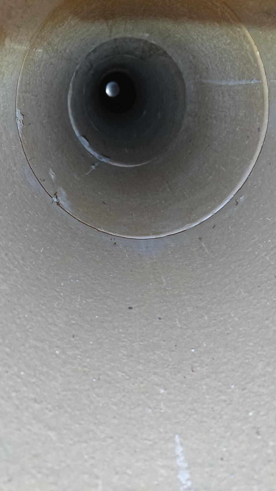

Pozrite s baterkou do obostavby, ci nie je prasknute napojenie na dymovod - ten samot. Spravte foto ak sa vam da
Otvorze dvierka a pozrite dnu, ci dole nie su kusky samotu. Viac urobit ako laik nevirte
@schiedel_maros_plsko je to samozrejme schiedel... Preklep... No prikladám fotky cez revízne dvierka. Dole je niečo napadne ale neviem ci to tam nebolo už dávnejšie lebo je na tom vrstva popola, keby to padlo ako posledne tak predpokladám ze by to inak vyzeralo. Každopádne komín vyzerá byt čistý.

@schiedel_maros_plsko dobrý deň, dnes za svetla som pozeral ešte raz nič zvláštne som nevidel napojenie na dymovod vyzerá byt ôk, komín z vnútra aj za svetla vyzerá byt čistý, hladký. To co je napadne dole ako som už spomínal môže byť z toho ze robili do vložky nový otvor z druhej strany a to už všetko bolo postavené. Treba niekoho volať ci nie a len na pravidelnú revíziu komína?

Podla toho, co ste poslali, tak mozete pokojne kurit dalej. Ked pride cas kontroly, tak si najdite kominara s kamerou, nech pozrie celu spalinovu cestu.
Ten bordel z paty komina, co mate napadan dole, dajte prec.
