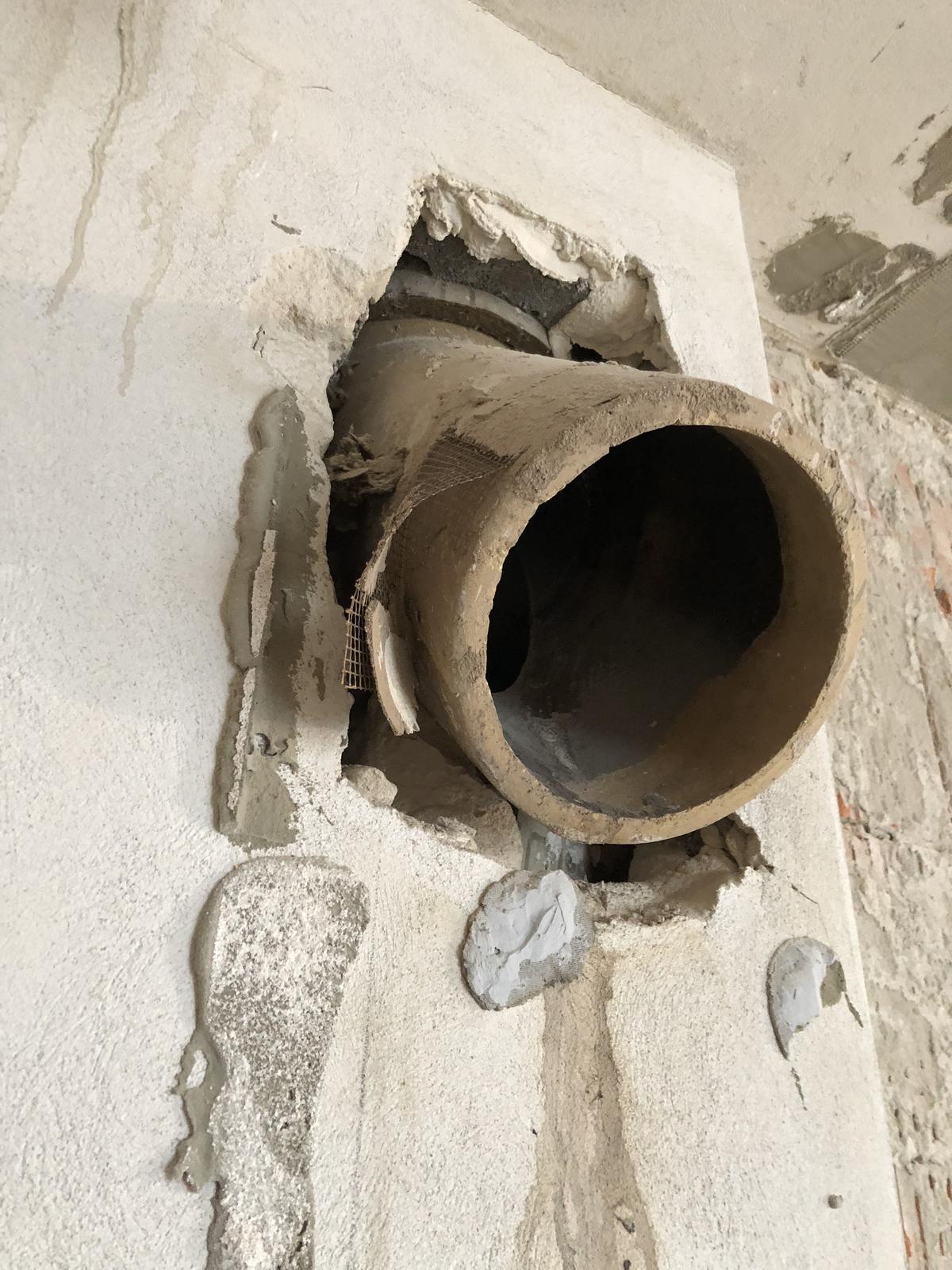

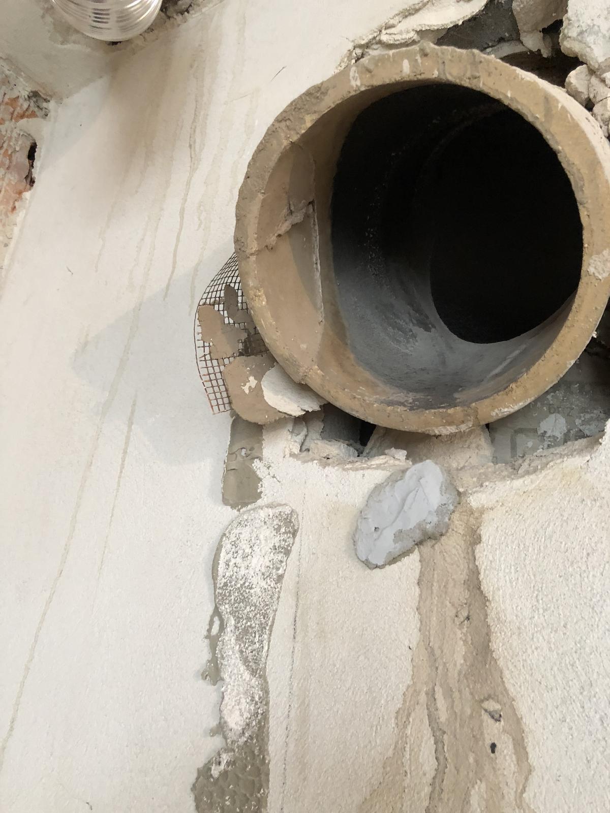

@richardius Na kvalitu vzduchu asi nemas velke naroky, kedze rekuperaciu povazujes za vyhodene peniaze a tahanie kyslika z obytnej miestnosti krbovou vlozkou je zaroven tiez v pohode.. My sme prave menili krb. Komin sa iba vyvlozkoval, ale povodne tam bol schiedel, vraj bol v dobrom stave, len povodny majitel pouzil rozbity jeden komponent, ktory amatersky "opravil", chvalabohu ze sme to otvorili (foto v prilohe, neviem to nazvat). Odvod vody a vlhkosti nemame, hore na komine je taka strieska, ktora postacujuco zabrani naprsaniu do komina a ostatna vlhkost je vraj zanedbatelna. POvedal krbar a nezavisle aj kominar, dal peciatku, a ja dufam ze sme nespravili blbost ... Komin je priblizne vysoky ako vas. Privod vzduchu ku krbovej vlozke je z garaze, ktora je za stenou, na ktorej je krb a je stale vetrana. Dali sme si aj elektronicky riadenu klapku komina, co naozaj velmi na komforte pridalo.
