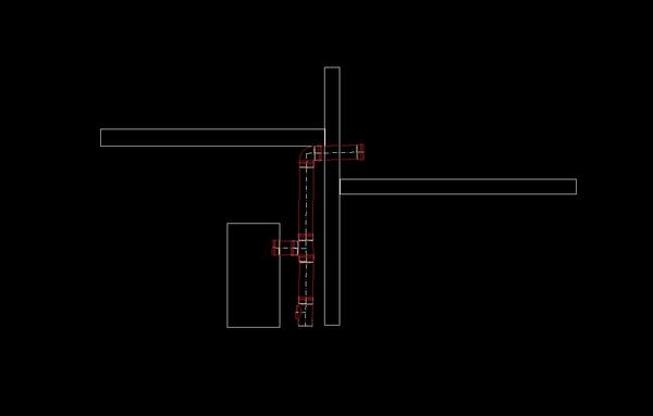

@tomaas89 Vieš dať foto pre lepšiu predstavu?
Pridavam fotku na lepsie predstavenie si

Šikmé zaústenie do komína by som si tam vedel predstaviť a možno by vyšli dvierka aj pod, nie...?

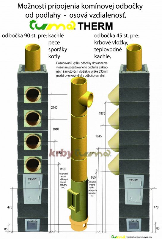

@daralbajda Nie pri kupe komina som dostal papiere ze od spodnej cati (od zakladu) komina je dymovod vo vyske 115 cm dalsia varianta 148cm / 181 cm / 214cmm

@tomaas89 a čo keď použijete 45 zaustenie. A komín by nebol hnet pri pivnici ale ďalej od múru? Tim by pri sa dostal na vyššiu výšku ako máš teraz

@tomaas89 nepozerajte prospekty, zaústite kde sa dá, nad zaústenie dajte čistiace dvierka. pod vyústenie z kotla urobte odbočku smerom dolu na čistenie.
@jan45 Dakujem tak budem musiet to asi vyskusat takto
