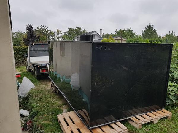

Kupil som platovu zumpu 12m3. Na vrch dam betonovu platnu. Vyvoz zumpy 40€ (BA). Pocitam vyvoz kazdych 45dni - 4clenna rodina.
@pluky koľko vás vyšla ta plastová žumpa ?
@raho 1400€
@pluky 1400€ už aj s betónovou platňou ?
@raho len samotna zumpa s dopravou
Treba kúpiť poriadnu žumpu slovenskú certifikovanú aby po nej mohol aj tank prejsť ..a nie tie polské čo sa po pár rokoch rozpadne ....a padnete do tých stračiek možno aj vy :-D Prípadne vám ju rozpučí spodná voda ak bude zrovna prázdna. http://www.zippapn.sk/produkt.php?id=94
to si celkom dosť za ňu dal. Za 1000e kúpiš predsa poriadnu betónovú aj s vrchnákom? Podľa mňa si zbytočne zaplatil toľko veľa za v podstate málo muziky. Možno stačilo len pokukať trocha viac po nete :-|
@edberg betonovu som nemohol dat koli uzkej prisupovej ceste. Na nej vy sa nedalo rozlozit auto s rukou .
