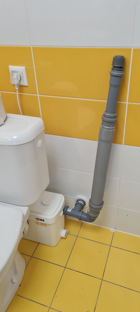

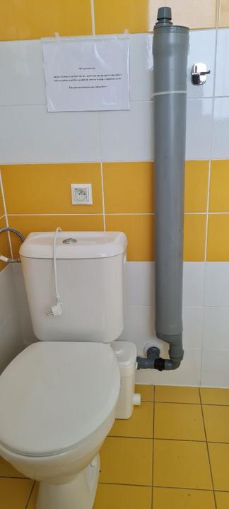

Akoze neviem zo soku co vidim na toto vobec reago… @sousedekovci89 neviem kto to montoval. Chcem sa pokúsiť tento prúser vyriešiť. Preto sa hlavne pýtam či v prípade že tam dam akoby povedzme expanznu nádobu tu 110 rúru, či ten pretlak dokáže na chvíĺu [ čo je asi 5 sekúnd ] vyrovnať. Alebo čo s tým. Lebo žiaľ je to urobené tak ako je. Na 3.14ču.Odpoveď na príspevok od frantisekca:

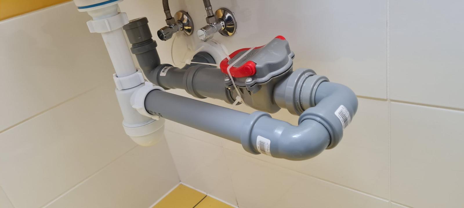

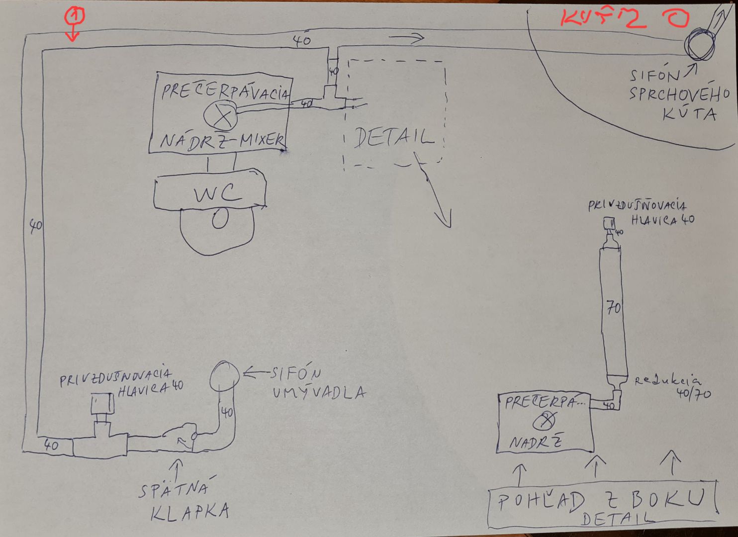

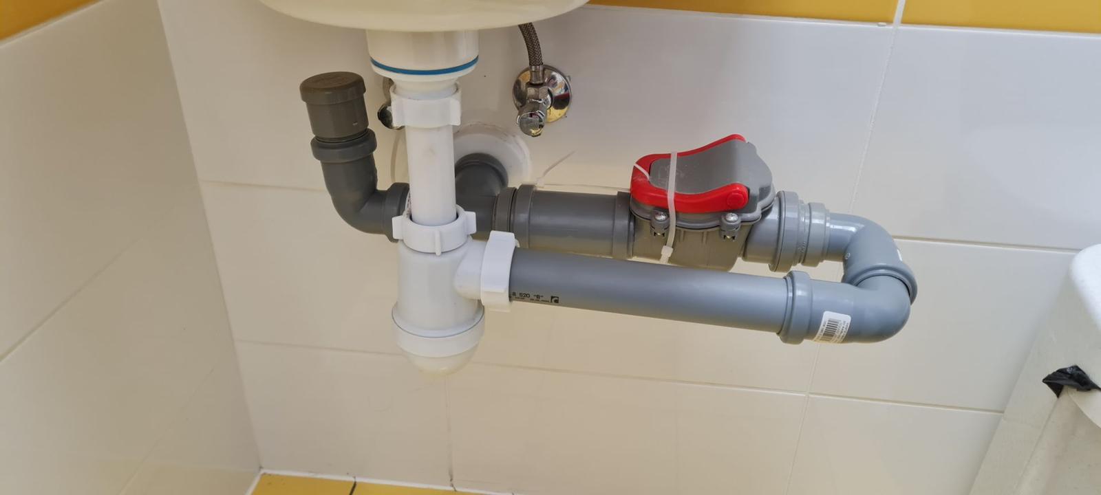

Ak som to správne pochopil, tak niekto pripojil u… @frantisekca No ono to dakto pripojil tak. Tie privzdušňovacie hlavice a dohora ta " expanzka " je môj pokus-omyl. Pôvodne bolo len umyvadlo, za ním spätná klapka, aby to nevyšplechovalo do sifona, ďalej prečerpávačka napojená priamo do 40 ht rúry, ktorá ide popod kút, kde je dopojený sifon kútu a odtial do odpadu stúpačky, dimenziu netušim, ale tipujem max. 75 stará liatina. Lebo predtým tam boli len 2 umývadla. A dakto vymyslel tam dopojiť toto. A keď niekto splachol tak tie šmakociny vytláčalo čiastočne do sifóna kúta. Môžem tu moju " expanzku " polepiť novolepom a urobiť z novoduru. Len či vôbec to bude fungovať...Odpoveď na príspevok od dedo758:
Keď už má byť WC pripojené na tak tenký odtok, ta… @dedo758 však v podstate je jedno či je to prevrátené U alebo obyčajný valec na stojáka, nie? A na konci to normálne natvrdo zazátkovať? Alebo tam skôr hodiť veľkú 110 privzdušňovaciu hlavicu? Lebo následne po tom ako prestane prečerpávačka tlakovať, tak počujem, ako si ťahá potrubie vzduch.Odpoveď na príspevok od zicher:
Toto sú tie špeci veci, ked niekto chce lepšie vy… @zicher Však jedna taká spätná klapka tam už je, pod umývadlom. Hentu akože kde by som mal dať? Lebo ak myslíš pod kút, tak to je momentálne problém, lebo zatiaľ rozbíjanie alebo iné tech. zásahy nepripadajú do úvahy. Ale aj na to ich už pripravujem, že keď nepomôže toto, tak len prestavba. A áno, presne di to vystihol. Dakto si daço zmysli a ..... takto to nakoniec dopadá.Odpoveď na príspevok od milan209209:
@dedo758 však v podstate je jedno či je to prevrá… @milan209209 Nie, nie je to jedno. Ty potrebuješ dostať splašky najprv pod strop a až následne dolu do vývodu v stene, aby "cestou" stratili na tlaku. Možno ešte smerom dolu im dať do trasy zopár kolienok. Nebude to asi veľmi estetické (aj keď dá sa aj s tým pohrať), ale účel by mohlo splniť...Odpoveď na príspevok od milan209209:
@zicher Však jedna taká spätná klapka tam už je, … @milan209209 všade, kde vyráža...Odpoveď na príspevok od zicher:
@milan209209 všade, kde vyráža... @zicher som si myslel. No pod kút sa momentálne nedostanem.Odpoveď na príspevok od dedo758:
@milan209209 Nie, nie je to jedno. Ty potrebuješ … @dedo758 Rozumiem. A hrúbka potrubia? A asi preto pod strop, aby sa nevyšplali až hore a nenatiekli do druhej strany obráteného U. Dobre som to pochopil?Odpoveď na príspevok od milan209209:
@dedo758 Rozumiem. A hrúbka potrubia? A asi preto… @milan209209 a ta precerpavacka tam je len na to mixovanie, aby to mohlo ist do maleho priemeru, alebo aj ten odpad v stene nema spad? Ak tam spad je, tak dedo to myslel podla mna tak, ze ten obluk urobis trochu nizssi ako ma cerpadlo vytlak a potom ked sa to prehupne cez obluk, tak to uz nebude pod takym tlakom a pojde to skoro ako samospadom a teda nebude to vyrazat sifony...Odpoveď na príspevok od minoo:
@milan209209 a ta precerpavacka tam je len na to … @minoo Presne. Ale je to len teória, odskúšané to nemám... 🙂 @milan209209 V stene je 40 a vývod z prečerpávačky asi tiež. Vyskúšal by som možno najprv z týchto HT rúr, ale s dobre zaistenými spojmi (a čistou vodou), lebo - na výstupe z prečerpávačky je síce klapka, nazad sa to nevráti, ale v potrubí smerom hore voda vždy zostane (ak ju podtlak vody, ktorá bude druhou rúrou klesať dolu nestiahne sčasti so sebou), tak aby sa niekde nerozpojil spoj a nenarobilo to škodu. Ak by to fungovalo, prerobiť napevno...Odpoveď na príspevok od milan209209:

Za stenou netuším, aký je spád , lebo pravdu pove… @milan209209 privzdusnovak vyraza, lebo je jednosmerny, ak chces aby sa ten tvoj vyrobeny zasobnik plnil, musel by z neho odchadzat vzduch - a to nechces aby tam ten "vzduch" fucal... Podla mna treba preskumat kamerou alebo dacim, aky je ten odpad a kde sa napaja na normalnu dimenziu a tam dopojit novu vacsiu ruru, do ktorej zaustis wc bez precerpavacky... Kludne aj na schodiku moze to wc byt... Este mozes do sprchacovho sifonu dat spatnu klapku, su take, co len zasunies zvrchu, googli sucha zapachova uzavera... Ale podla mna cela tato vec nie je odsudena na komfortnu bezproblemovu prevadzku bez stavebneho zasahu...Odpoveď na príspevok od milan209209:

@kejsix prečerpávač je nádoba s čerpadlom, pôjde … @jan45 No ono hento čo tam je ma v sebe drvičku, resp. taký akoby mixér, ktorý rozmixuje vodu s toaletným papierom a exkrementami a posunie to ďalej cez 40 mm výstup, takže teoreticky sa dá wc napojiť aj do 50 resp . podobnej dimenzie, aj keď je to nešťastné riešenie.Odpoveď na príspevok od milan209209:
Bol dom to pozreť. Pri prečerpávaní 2mm pridvihlo… @milan209209 no a preco vlastne nedas privzdusnovak na vstup cerpadla?Odpoveď na príspevok od minoo:
@milan209209 no a preco vlastne nedas privzdusnov… @minoo 1. tam to nie je kde 2. prečerpávačka ma svoj privzdušňovak 3. ono by to prd pomohlo, kedže tlak tam pri tom mixovaní a prečerpávani vznikol. TEORETICKY by pomohlo také dačo ako býva na kurení expanzná nádrž. Pri vzniknutom tlaku by to kompenzovala, ale také dačo asi neexistuje. Asi to treba vymyslieť a dať si to patentovať 🤣🤣🤣🤣
