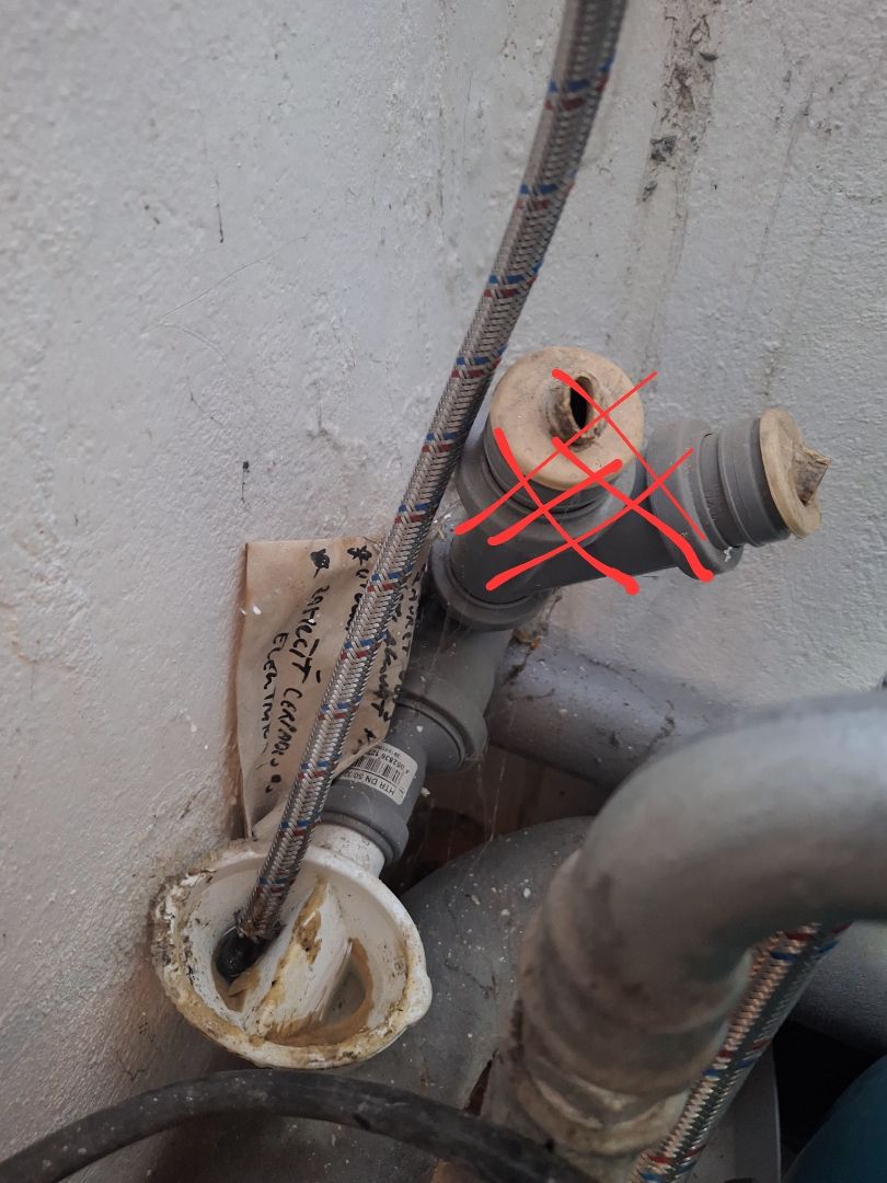

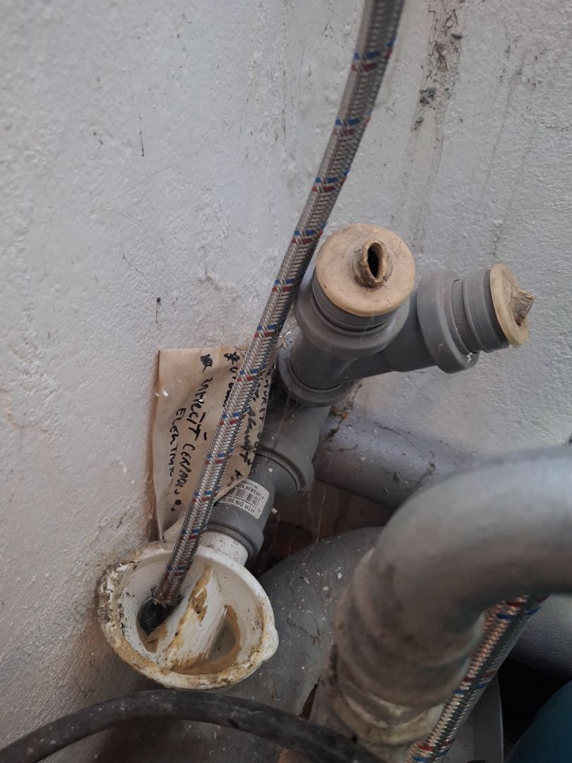

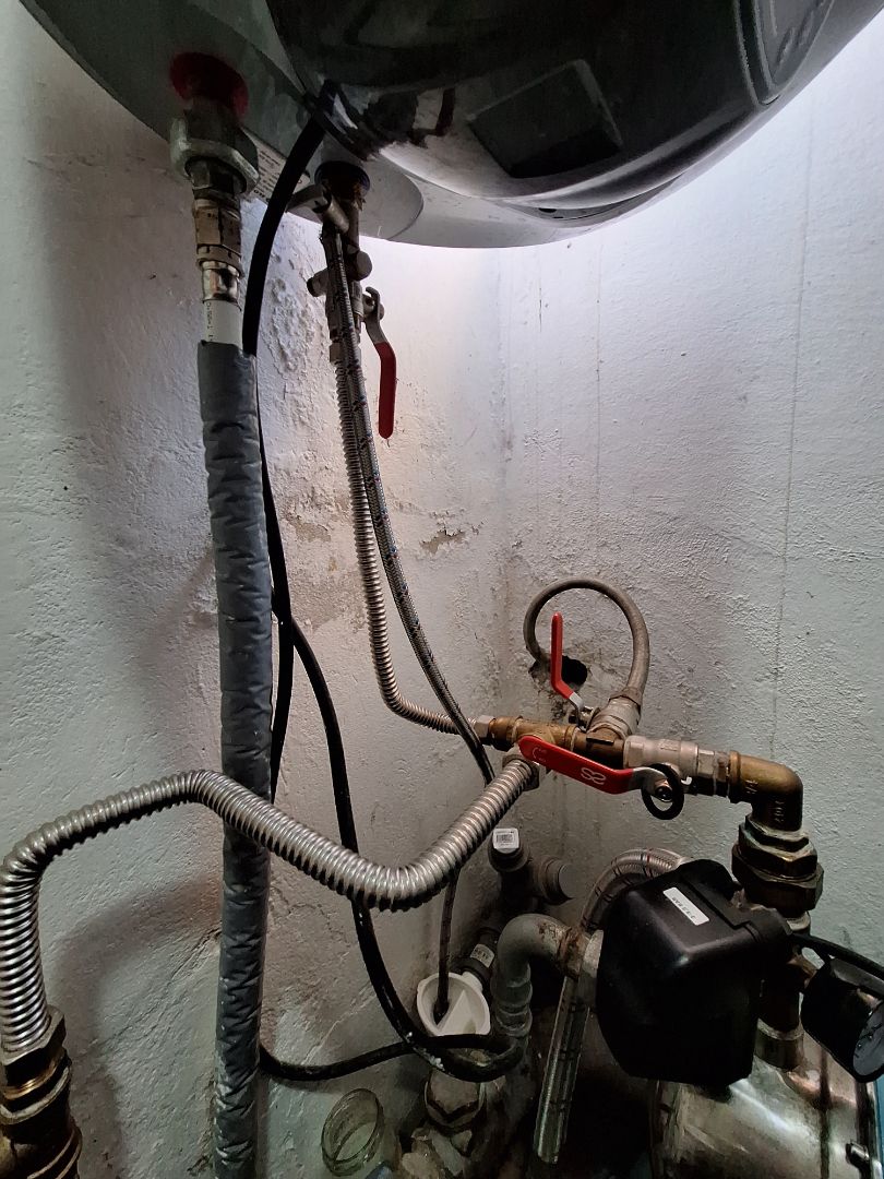

Dobrý deň, kúpil som starší, zrekonštruovaný dom, raz za čas (párkrát do mesiaca) mam v kúpeľni a v spajzi neznesiteľný zápach (vajcovka). V spajzi som si všimol takto urobený vypust (viď fotka) alebo ako to mam nazvať, poraďte prosím ako sa toho zbaviť. Ďakujem
To ta.flexihadica je výpust? Čoho? Celé hotová katastrofa a hanba toho kto toto spáchal. Celé prerobiť. Vyhodiť nepotrebné tvarovky a tu flexihadicu vymeniť za normálnu a dať ju na vonkajší práškový sifon. Ide ti smrad popri tej flexihadici.

@adammmm Tá biela vec do ktorej ide flexi hadica vyzerá ako sifón. V čase keď cítiť zápach, pozrite či je v ňom voda. Ak nie, odtiaľ vám zrejme razí zápach z kanalizácie. Plus nemám úplne perspektívu, ale zdá sa mi, že je ten sifón namontovaný šikmo, možno aj preto neplní riadne svoj účel.

To ta.flexihadica je výpust? Čoho? Celé hotová ka…
@milan209209 ta flexihadica ide z bojlera. Som úplný laik ale vidím aj ja ze toto asi není okej. Ako to prosím prerobiť tak aby to dávalo zmysel? A ak toto urobim zmizne problém aj v kúpeľni ?

@adammmm Ten bojler je v kúpeľni? Smrad môže privádzať flexihadica. Odfoť napojenie na bojlery. A urob viac fotiek tej hrôzy aby sme ti vedeli poradiť.

@adammmm Ten bojler je v kúpeľni? Smrad môže pri…
@milan209209 bojler je v spajzi, ide to rovno z bojlera do tej vypuste

@adammmm najprv vymen tieto dva zazraky za normalne zatky a ked nepomoze patraj dalej.
Aj okolo tej opancierovanej hadice to zrejme tlačí zápach.

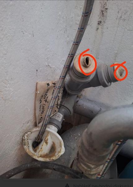

@adammmm vyhoď tu odbočku a daj tam zátku. Potom vyber tu imitáciu sifonu a daj tam taký pre kondenzačné kotle https://www.aquamatshop.sk/kondenzacn... Preň kup redukciu 50/32 . A zalej guličku vodou.

@sousedekovci89 nie, tá hadička ide rovno z bojlera v spajzi do toho sifonu. Dal som na radu @milan209209 zapchal odtoky a dal novy sifón. Do kúpeľne idú len rozvody vody

@sousedekovci89 teraz pozerám, zle som pochopil otázku ta pancierová hadička ide von z domu, tade ide voda do letnej kuchynky po obvode domu. Stena s kúpeľňou je vľavo na fotke
