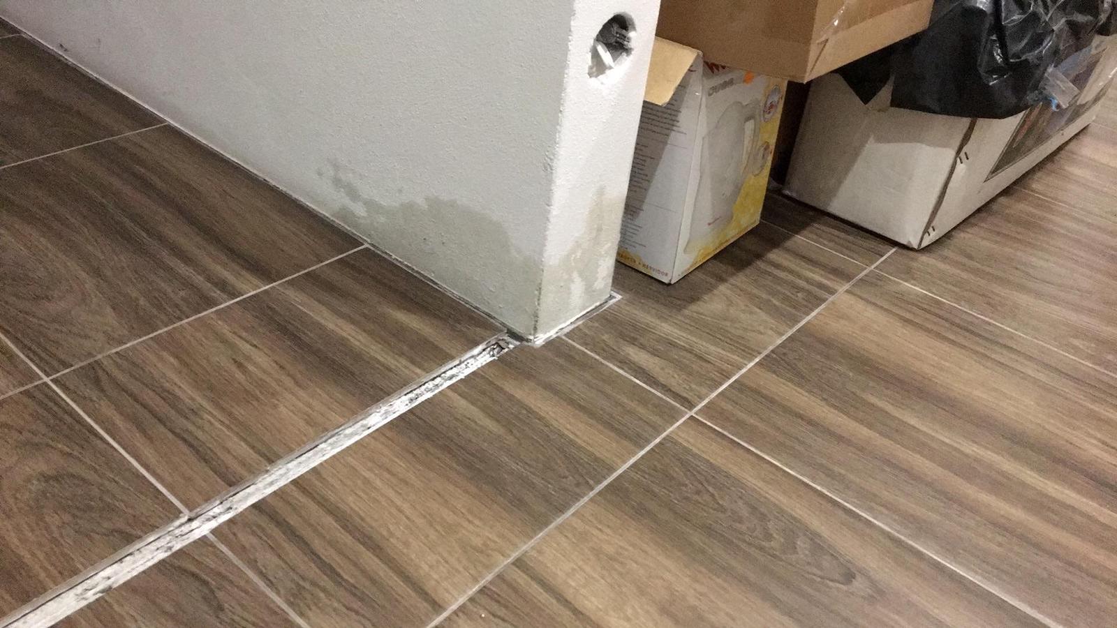

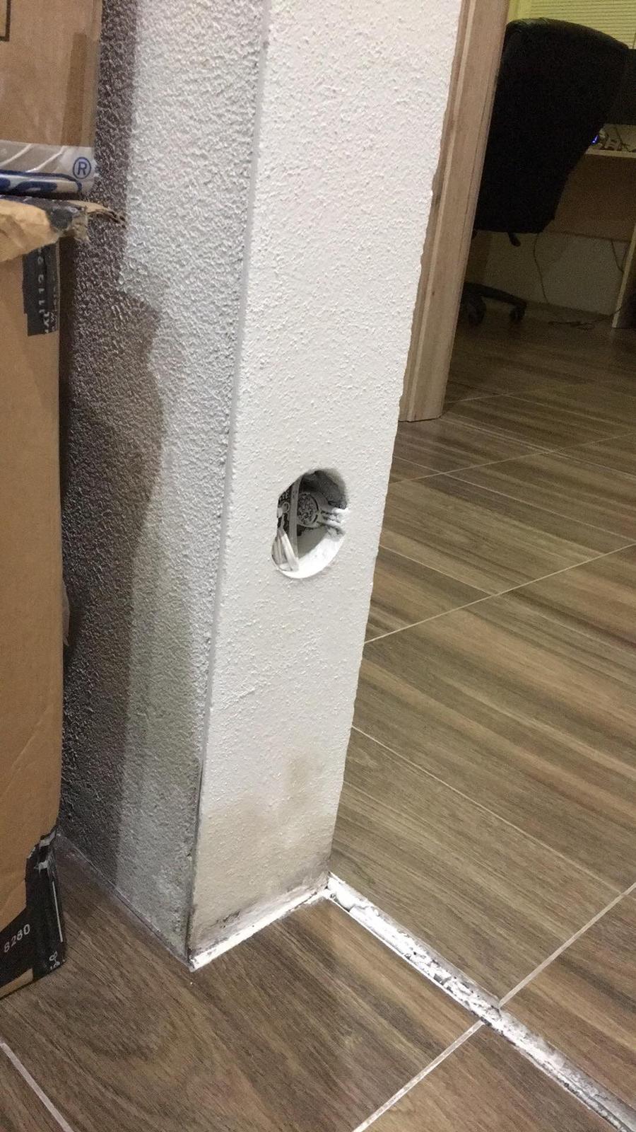

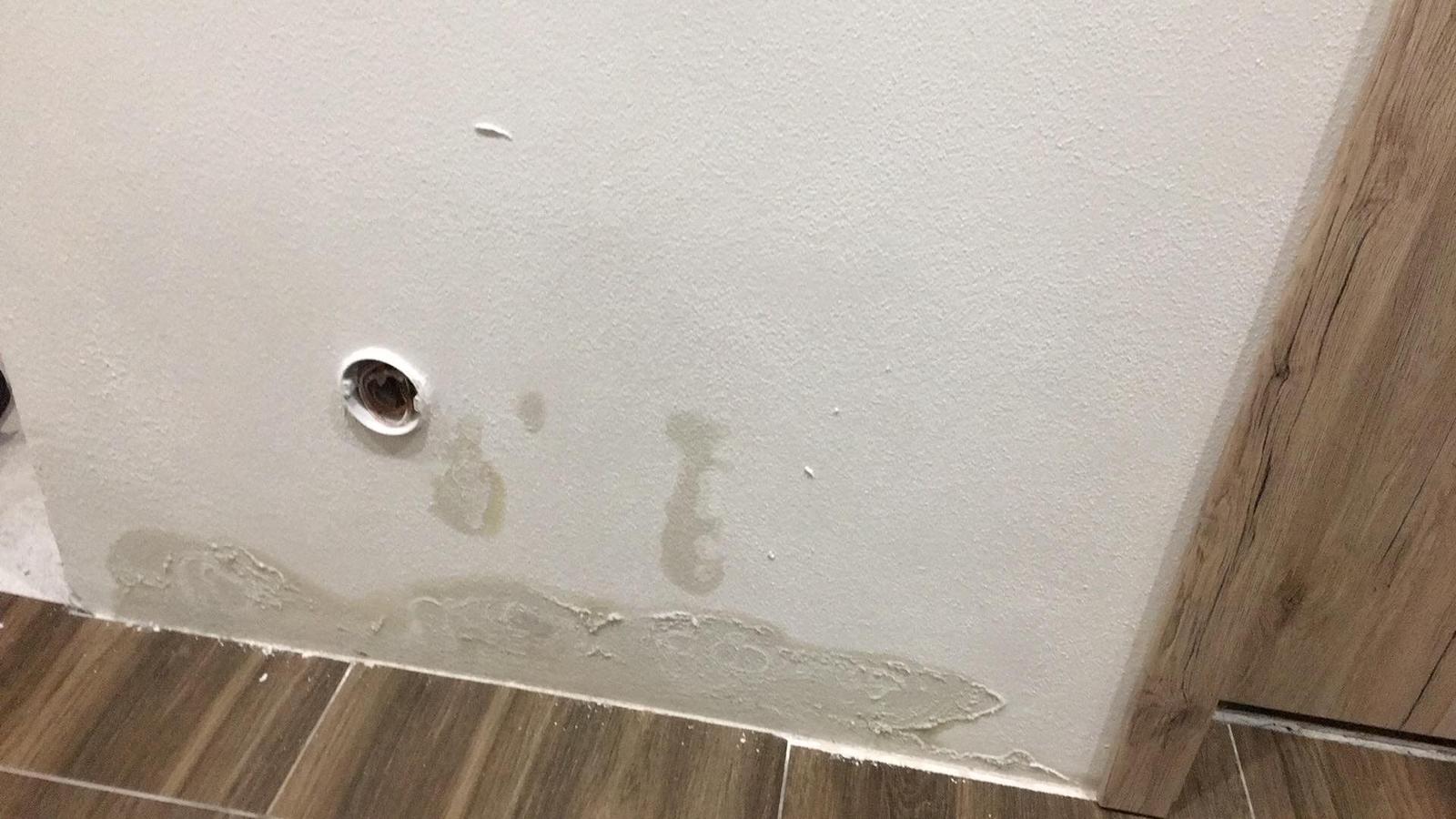

Zdravým pridávam sa k téme mám podobný problém niekde mi uniká voda v podlahe sú mokré steny (priečky).V dome je podlahové kúrenie ale z toho to nie je nakoľko by unikal tlak a nekrútilo vy s všetko je ok.Jedine čo má napáda je z potrubia vody ktoré vedie pod kúrením a podlahovou izoláciou.Otazka je či to je možné zistiť keď namontukem na nejaký ventil ktorý ide k batérii tlakomer.Alemo ako to zistím že kadiaľ ta vida uniká?Viete mi poradiť firmu v okolo Levíc ktorá by lokazizovala únik.
@gazdikvl kde je vodar co to robil? Z coho je robeny rozvod?
@gazdikvl mal som niečo podobne, pretekala mi voda cez pretocenu manzetu v odpade

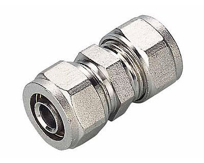

Vodárenská čo to robil ?No to je dlha história ?Ak zistím že to je z rozvodu vody po dome bude to mat dohru.Rozvid je robený h pex al pex a spájal to spojkami čo sa srobuju .preto nám obavu že tam to môže pretekať .
@gazdikvl Srobovacie spojky su na ..... S velkou pravdepodobnostou to bude ono. Ja som vodarom povedal hned na zaciatku, ze nechcem nikde v podlahe ziadny spoj, tak sa pekne tahala vzdy solo trubka v celku z rozvadzaca vody na kazdu jednu nastenku, resp. na kazdy jeden vyvod.
@danculd ja som sam sebe :-) povedal, že nechcem vodu ťahať v podlahe. Preto ju mám v stene. Čiže ak niečo prdne, zbadám fľak. :-)
@danculd @megdesign ano kazdy to mame najlepsie ako sme vedeli :-) Ja mam tiez natahane potrubie zdroj-spotrebic a ziadne spojky a podobne kurvitka v podlahe, ale 90% ludi to ma bohuzial tak, alebo ani netusia ako to maju zrealizovane :-D @gazdikvl Ono je to zaludne, lebo ked nemas fotodokumentaciu realnych rozvodov, tak sa tazko hlada zavada, lebo v pripade kryvej dosky ti ta voda moze nazivat uplne inde ako mas mokru stenu.
@gazdikvl ja mam na chalupe sroubovacie fitingy zatial cca 7 rokov a v pohode - cela voda a kurenie. ale do noveho domu len cele potrubie v kuse, ako pise @rkorba
