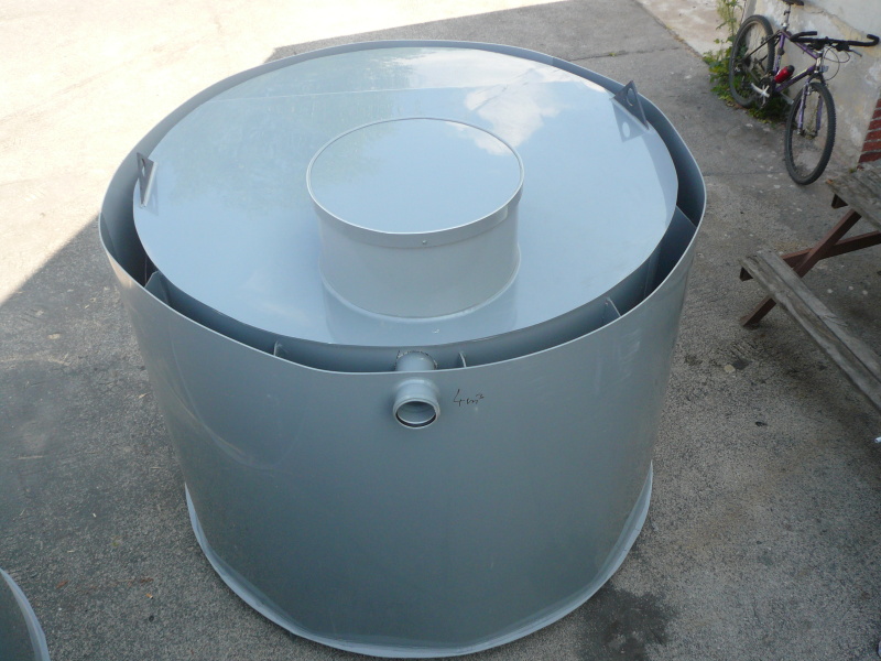

@majkoj @leonardom kde je spodní voda, tam se MUSÍ plastová nádrž vždy obetonovat! A výrobce by na tuto skutečnost měl zákazníka upozornit, protože jinak může být velice nepříjemně překvapen.... Dvouplášťová nádrž stojí úplně stejné peníze jako samonosná a vylíváš betonem mezeru jen nějakých 15cm kolem nádrže, takže spotřeba betonu není nijak tragická... Kde je velmi vysoká spodní voda nemá plastová nádrž co dělat a je potřeba zvolit betonovou.
@catt82 este raz, obetonovanie nezamedzi tomu aby sa voda dostala medzi beton a zumpu. To v amaterskych podmienkach proste nespravis. A mozes my prosim vysvetlit ako moze dvojplastova stat rovnako, ked je tam 2x tolko materialu ?
@majkoj a na to že tam je 2x více materiálu jsi přišel jak? Dvouplášťová jímka se dá vyrobit samozřejmě různými technologiemi - záleží na konstrukci jímky a také na výrobci. Každopádně "druhý" plášť se dá udělat např. ze silnostěnné fólie, která ti vytvoří ztracené bednění pro betonáž. Náklady pro výrobce minimální... Pokud se navíc přidá armatura je cena o něco vyšší, ale zase to není nic dramatického ;-)
@catt82 a uz si take aj videla ? :) http://www.plast-jimka.cz/plast-jimka... http://www.nasastavba.sk/samonosna-zu... 1317€ taka ista dvojplastova http://www.nasastavba.sk/dvojplastova... 2409€
@majkoj představ si, že viděla :-D Dá se říct, že dnes a denně - máme firmu, co tyhle věci vyrábí... Tu samonosnou žumpu ze slovenských stránek bych chtěla vidět... 15m3 SAMONOSNÁ nádrž dělaná z 5mm silného materiálu (my z tak tenkého materiálu neděláme defacto nic :-D, u 10m3 nádrže používáme materiál síly 10mm), dle fotky vypadá, že nádrž je vyrobena z recyklátu/konstrukční materiál (atest dostane výrobce pouze na prvojakostní materiál - světle šedá RAL 7032 nebo bílá, na tento materiál by výrobce nikdy žádný atest nedostal!), strop nádrže je svařen extrudérem (není to CNC svár, který má naprosto jinou kvalitu),... Pořád si stojím za svým, že dvouplášť neznamená 2x víc materiálu ;-) Logicky by všechno muselo být dvakrát - strop, komínek, poklop, vnitřní výztuhy,... (je tam navíc jen obalovací plášť, který se dělá ze slabšího materiálu). To, že někteří výrobci dokáží přesvědčit zákazníka o tom, že dvouplášť = 2x dražší výrobek, je věc jiná :-D

@pitt2701 jímka 10m3, ztracené bednění 32.290 Kč bez DPH
