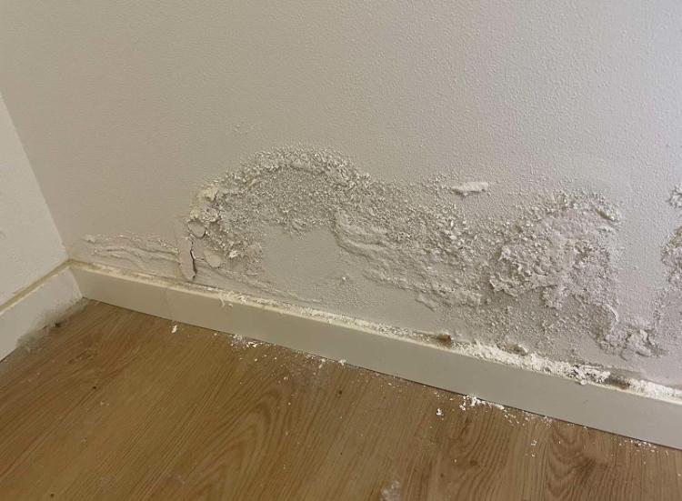

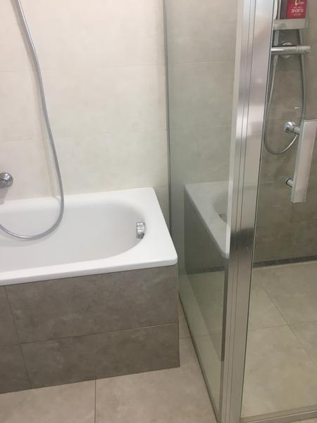

Prosím poraďte druha strana v izbe za sprchovym kutom (stavba 2 roky) takto pretekala 🙉 stavebník prišiel znova zasilikonoval žľab ze by to už nemalo pretekať ale ja na druhej strane stále nameran vlhkosť (0.6-1%) neviem čo tým prosím poraďte dakujem

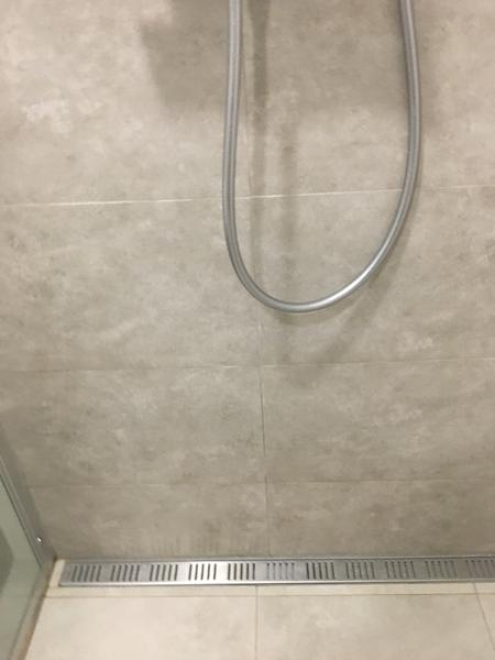

@endusko ešte prosím radu nie je ten žľab namontovaný moc pri stene dakujem
vyzerá to na žlab od alcaplastu ak je to model APZ tak tie sa montuju takto ako na foto.ked je z druhej strany vlhkost tak nespravne spravená hydroizolacia v sprche
@endusko v sprchovom kúte je hydroizolácia? Podľa foto nieje....
@endusko Zhodiť obklad aj dlažbu, aplikovať hydroizoláciu na celý sprchový kút aj podlahu a znovu nalepiť obklad aj dlažbu.
@endusko chrobak 7 ma pravdu. Jedine dobre riesenie je osekat a uz neodflaknut hydroizolaciu.
@profistavbari a čo hovoríte na ten žľab v sprchači nemal 🤷‍♀️netreba ho dať ďalej od steny 🙈 no asi stavebná firma päť a mat a teraz ani obraz ani zvuk dakujem za radu
Pri prerabke zlab vyhodit do kosa a kupit poriadny s integrovanou manzetou. Tuto stoji cela hydroizolacia okolo zlabu na silikone.
@endusko v tom problem nevidim pokial by to bolo spravne osadene a zaizolovane tak je to bezproblemove bez ohladu na vzdialenost od steny. Niektore zlaby maju zadnu cast pripravenu na mozntaz o stenu. Napr. https://pergamikupelne.com/odtokove-k...

@pablokri takuto značku žľabu mame APZ Simple
veru, ten zlab nebude v poriadku tiez, treba ho vymenit za iny, plus pozri ci mas dobru hydroizoláciu. lebo ked ti pan stavebnik prisiel hento presilikonovat a povedal, ze by sa to nemalo stat a stalo sa. tak radsej by som si overila aj hento co ti povedal.

@endusko Urcite je vela zlabov s manzetou, nechapem Alcaplast, ze robi tie nepodarky a aky ma problem davat manzetu... Ja mam Geberit CleanLine, ktory ma okrem super dizajnu, manzety,...aj krasne jednoduchy sifon (hladka vlnovka), kde sa nic nebude zachytavat. Poriadna instalacia vyzera nasledovne: https://www.youtube.com/watch?v=AYlwP... Okrem hydroizolacie su dolezite poctivo spravene rohove pasky, vsetko napojene na seba, vid video. Potom nemoze nic zatekat ani nahodou. Lenze vymena zlabu znamena vysekat aj cast dlazby, ak bude uplne pri stene aj cast obkladu, takisto poter kam pojde zlab + je otazne, aka je pozicia odpadovej rury. Drzim palce.
porazilo by ma toto vidiet a este ked sa to clovek snazi vyriesit cez odbornika a mysli si ze je to uz ok a stale sa to vracia. nieco tam vseobecne nebude v poriadku. cely sprchovy kut by som dal nejako pozriet.
@endusko bola tam aj páska?Doležité je ju spravne dat do kazdeho rohu a aj napojenie žlabu s poterom,tam bude najskor chyba.Keby ste tam mali APZ4 je to žlab ktory ide hned ku stene ak vam dal APZ10 tak ten sa tazšie izoluje pri stene a najskor tam bude problem
Ten zlab asi nema byt takto ako je ci? Minimalne by som ho posunul, ako sa tusim aj vyssie spomina. Ale ci len toto pomoze.

@endusko ten zlab mam doma a 2 roky bez problemov funguje. Na pravej strane spoj stien vidim plesen ci mokru skarovku? Spoj stena-stena a stena-podlaha je silikon, alebo skarovka? Nechcem malovat certa na stenu, ale moze byt problem i v odtoku zo sprchacu do odpadu a tym padom kompletna rekonstrukcia nevyhnutna.
