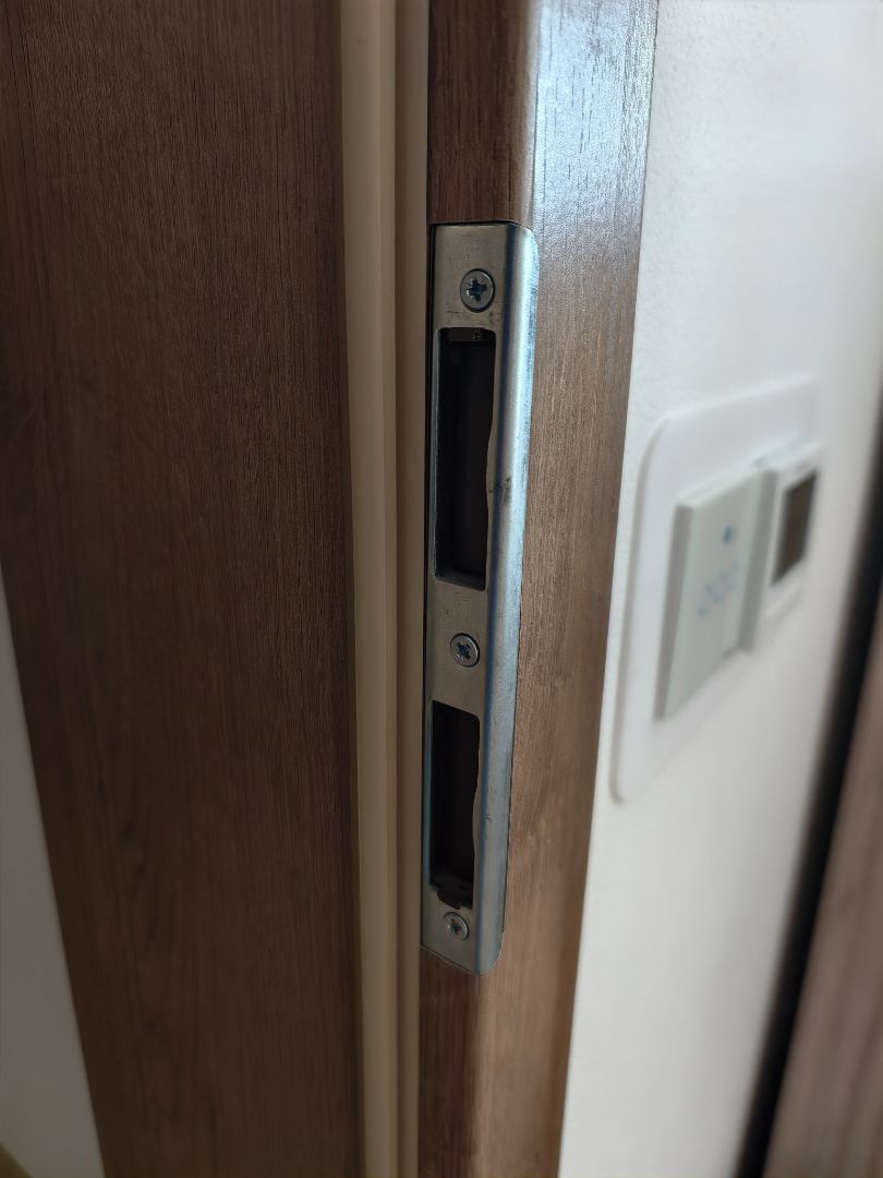

Caute, riesil niekto stale sa uvolnujuce sroby v interierovych zarubniach? Este sa daju pritiahnut, takze material tam ešte je :-) , ale uz ma to nebavi stale pritahovat, aby doliehali na tesnenie.

@rkorba Veď namáčaj skrutky do nejakého lepidla, silikónu, či čohokoľvek a pritiahni. Neboj, keby si niekedy potreboval, tak ich dobrým šroubovakom vyskrutkuješ.

@sousedekovci89 Tiež som to kedysi riešil, ale pomohlo to, čo uvádzam vyššie. Skrutka do Duvilaxu a bolo po probléme.

@petersd Ešte lepšie je, keď dierku "inpregnuješ" sekundovým lepidlom (tekutým)... V savých podkladoch ideál.

@frantisekca Hej, len potom napr. Duvilax sa lepšie zlepí s materiálom a v prípade potreby skrutku už asi nevykrútiš von... Ja "neimpregnujem "ničím, drží to dobre, skrutka sa nepovoľuje, ale keď ju napr. potrebuješ vybrať von, tak odpor skrutkovačom prekonáš a skrutku vyskrutkuješ.

@rkorba mne sa to podarilo s jednou skrutkou, tak som ju vymenil za skrutku s väčším závitom. A zatiaľ to drží 😀
vela moznosti... napr - sice nie idealne riesenie ale lepsie ako nejake sparadla - navrtat dieru na dreveny kolik 6/8mm - vlozit (aj lepidlo treba), po zaschnuti predvrat zodpovedajucu dierku (napr. 2mm - podla skrutky co su v zarubniach) na presne miesto kde sa dava podla toho plechu, zaskrutkovat, zabudnut na to :) alebo, trochu jednoduchsie - zhodit plech, vycistit existujuce diery (pripadne ich odvrtat trochu vacsim vrtakom, napr. 4mm) - zamiesat piliny s lepidlom na drevo, dobre ich tam natlacit do dier. po zashnuti predvrtat a skrutkovat rovnako ako pri prvej moznosti

Vybrat skrutku odmerat kupit dlhsiu ideal spax ... ma totiz na hlave take zarazky proti vykrucaniu... do dierky biele lepidlo na drevo zatocit skrutku na doraz jemne a plus stvrt otacky. Budes citit ze ta zarazka sa zakusuje do kovu.
