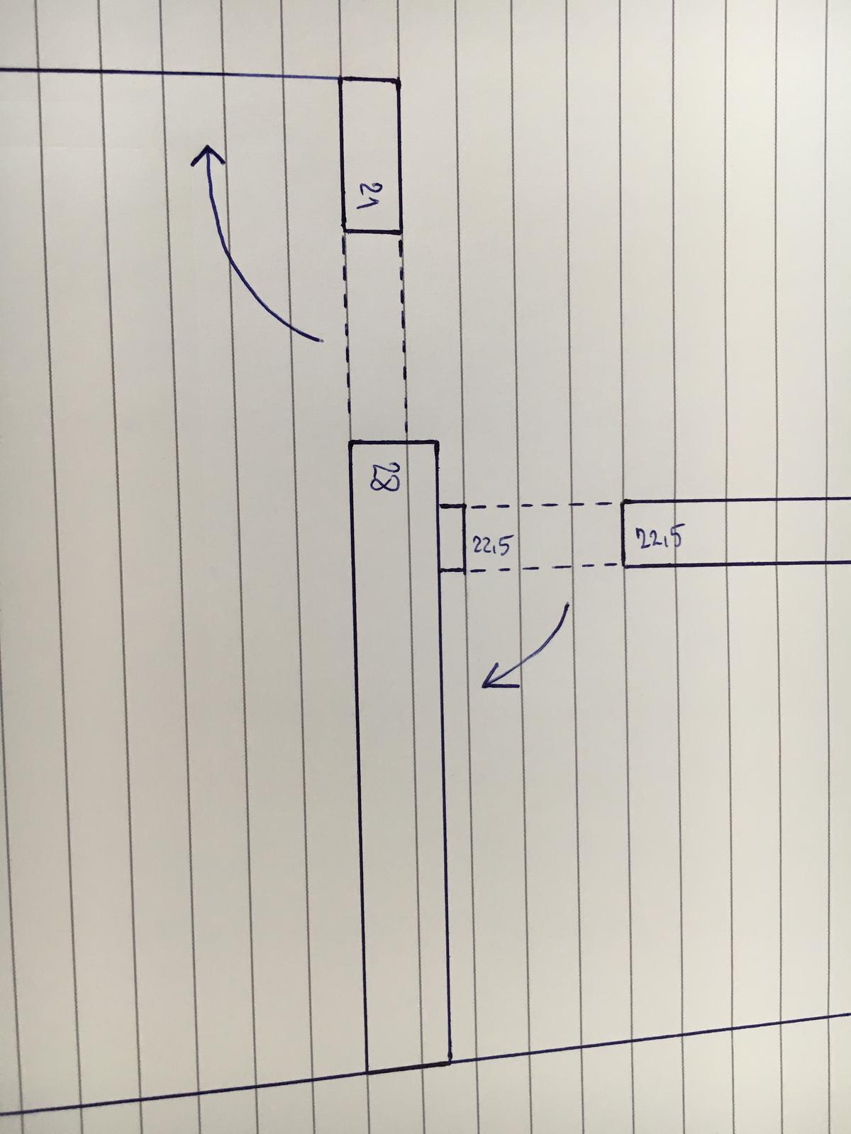

Ahojte. Na prilozenom obrazku je zobrazeny "podorys" problematickej steny. Bude pre rych co vyrabaju zarubne a dvere problem vyrobit zarubnu na steny rozlicnych hrubok? Je tam rozdiel 7 cm. Jedna zo stien je nosna. V jednej predajni mi povedali, ze takuto zarubnu vyrobit nejde. Mne to pride ako blbost. Dakujem za reakciu.
@jan_es stolar by taku vyrobil, ale vyzeralo by to hore divne... radsej tam daj zaruben podla sirokej steny a tu medzeru na druhej strane vypln.
je to exteriérová, obvodová stena? Aj v takom prípade je to riešiteľné, nie som odborník, ale čo tak pridať na zateplení?
Nie som si isty ci ti rozumiem. Horna stena je tiez siroka len 21cm. Ak by som dal zarubnu podla tej sirsej casti, hore by to vytrcalo neskutocne.
@topvideo Nie. Je to interier. Byt. Riesim vnutorne dvere :) Nechcelo sa mi kreslit dalsie pokracovanie stien, preto to vyzera ako obvodova stena. Pardon :)
@jan_es ale iné riešenie nie je...musí to vytŕčať hore aj zboku 7 cm, dobrý stolár si s tým poradí.

@jan_es To je zle naprojektované. Však na tých dverách napravo nemáš žiadne ostenie, o ktoré bude uchytená zárubňa.
@jan_es ak je ten preklad rovnako hruby ako ta tensia stena da sa to spravit tak ze na hrubu stenu naskrutkujes hranol - zmensis sice stavebny otvor a na to das zarubnmu, mozno bude treba daco rezat nakolko tam pojde hned vedla druha- treba vidiet nazivo

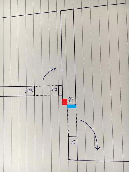

@jan_es cervenu cast vyrezat, alebo modru domurovat...
@jan_es vytlač si fotku a obehni pár stolárov v okolí. Treba vyrobiť akoby dvojoblôžku oboch kolmých dverí. Šikovný stolár s technickým myslením si s tým poradí. Jednoduchý stolár s naučenými postupmi ti nepomôže. Ja tam riešenie vidím, ale ja som skôr konštruktér ako remeselník :-)
@jan_es ako pozeram, tak pozeram, ale fotka mi nesedi s nakreslenym stavom. Z ktorej strany na tvojom obrazku je urobena fotka?
@jan_es ten tvoj nakres vobec nesedi na situaciu, ktora je na fotke. To ze nemas ostenie, o ktore sa da zaruben uchytit je dost zasadna vec, ktoru si akosi zakreslit zabudol.
@jan_es tie dvere na stenu hrúbky 21 osadíš, normálne aj keď tam nie je ostenie tak tam navŕtaš dosku(y) a osadíš to na ne (bežne u výrobcov dverí takúto možnosť montáže nájdeš, ako píšu chlapci vyššie), neviem akú šírku má dverový otvor, ale by bol trošku menší, potom osadíš tie na stenu 22,5 a máš to. Obrázok nevyzerá tak isto ako máš fotku, popozeraj rozmery obložiek a vyber také aby sa navzájom nebili, a radšej to dvakrát premeraj.
Uvedomujem si, ze moj nakres nie je spravny. Uvedomil som si to, az ked som nasiel fotku. zrejme to odfotim cele este raz.

@jan_es pozri obrazok, to drevo tam moze byt ale aj nemusi, ak neches moc zmesnit otvor treba odpilit zo zarubne z jednej strany, robi sa to videl som to. Odpilit tiez treba aby sa prekryla ta hrana otvoru vnutri miestnosti, inak by si musel domurovat adorobit omietku okolo otvoru. Ked pojdes do firmi kde robia dvere povec nech ti odporuvicia montazika on ti povie ako to spravi
@jan_es práve ako ti nakreslil @sysell tam ho nemáš...ostenie
Takze tam vlastne staci nalepit kus dreva a je to?
@jan_es v podstate hej mozno nebude trbea ani to, treba sa poradit s montaznikmi a vidiet to nazivo ako to vychadza
