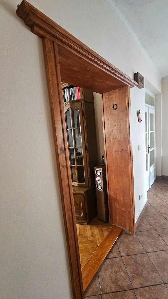

@matejb96 @zicher takto by som vedel poriešiť obývačku, ale do izieb by som musel dať proste dvereOdpoveď na príspevok od zicher:
@matejb96 tak si môžeš dovoliť čokoľvek.. nemusíš… @zicher takže zárubňu vlozim do vnoturnej strany otvoru 🤔 keďže sa dvere otvárajú do izbyOdpoveď na príspevok od matejb96:
@zicher takto by som vedel poriešiť obývačku, ale… @matejb96 jj, to je do obývačky.. Nakúpil som v horbachu drevo, zoskrutkoval, skrutky som prekryl L lištami a nalepil.Odpoveď na príspevok od matejb96:

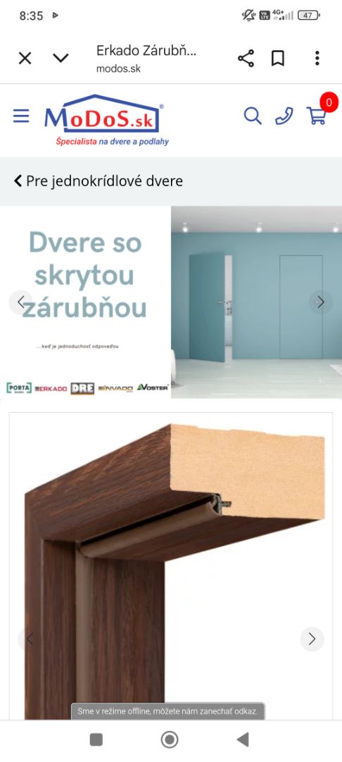

@zicher jasné, rozumiem. A pod tú pevnu zárubňu, … @matejb96 otázkou je, čo ti zárubňa prekryje. Pokojne môže ísť na holú tehlu, alebo drevený hranol, ak je dobre ukotvený.. Záleží od typu zárubne, ale plecháč tam asi nechceš... Ja banujem, ked som prerábal, tak som kvôli časovej tiesni nechal nejaké plechové zárubne dolu na prízemí. V podkroví som už dal všade drevené obvložkové. Tie obvložky samozrejme vyzerajú neporovnateľne lepšie, ako tie plecháče, aj ked som ich osadil drevenými morenými dverami.. Všade mám rovnaké.Odpoveď na príspevok od zicher:
@matejb96 otázkou je, čo ti zárubňa prekryje. Po… @zicher hmm taketo som mal na mysliOdpoveď na príspevok od matejb96:
@zicher hmm taketo som mal na mysli @matejb96 hej, vyzerajú parádne. Môžeš ich vložiť do otvoru a zapenovať, držať to bude ako fras. Či si predtým nachystáš omietku, alebo potom, je to na tebe.. Ale ak si ich omietkou zasviníš, budeš nadávať, môžeš ich poškriabať..Odpoveď na príspevok od matejb96:
