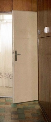

 V dome zatial neplanujeme menit dvere, ale chcelo by to nejaku renovaciu.. Idealne svojpomocne..
(predstava je kupit nejaku samolepiacu foliu a tu na tie dvere dat)..
Mate nejake rady, tipy, pripadne ste to absolvovali?
