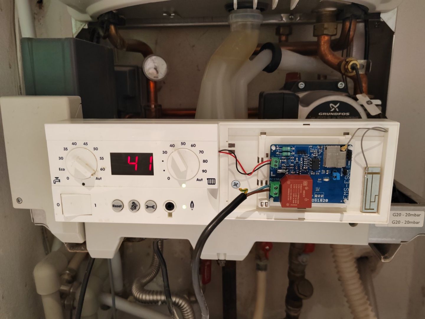

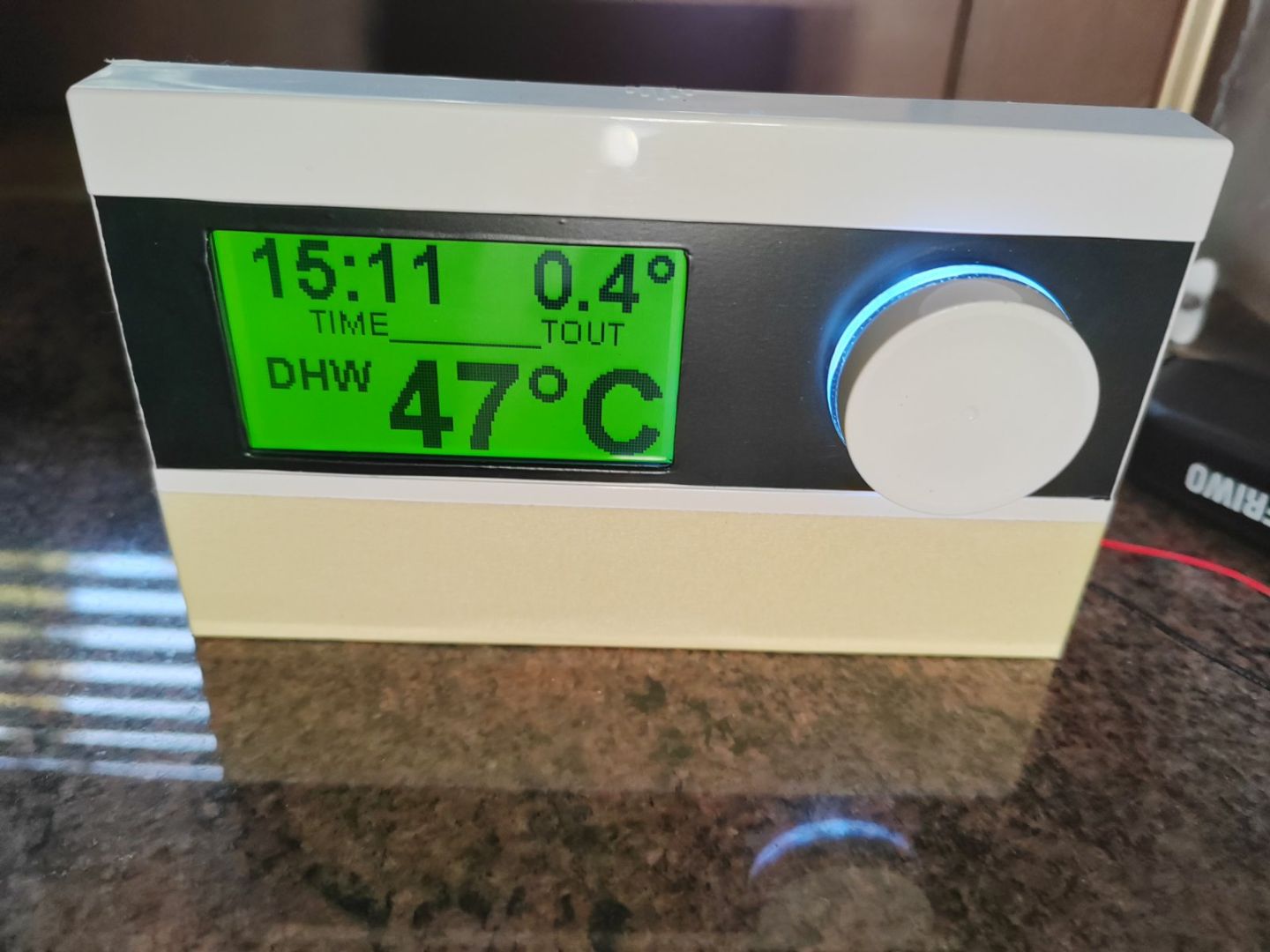

Ja mám integrovaný kotol Buderus do Home Assistant, v HA mám dostupné všetky parametre, ktoré poskytuje kotol. Je tam EMS (Energy Management System) interface, cez ktorý sa pripájajú aj termostaty ku kotlu. Mám vyrobené aj vlastné WiFi termostaty, ktoré sa djú rozmiestniť po dome a ovládať tak diaľkovo kotol a zobrazovať údaje z neho.

Ja mám otestovaný len ten Buderus GB142 + termostat RC35, tie fungujú bezchybne.
