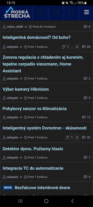

@edopalo do 3 tem, a novo zalozeny ucet, prepac ale proste nieco tu "smrdi" a HA by som si radsej spravila sama ako aby niekto mal vzdialeny pristup 🤷🏻‍♀️

@edopalo v priebehu par minut si dal toto do 9 tem tykajucich sa co i len okrajovo inteligentnych domacnosti toto neni podelenie sa so skusenostou navyse v tvojom prispevku nie je nic o skusenosti iba rovno odkazujes na konkretneho poskytovatela home asist. Ucet zalozeny dnes. Stranka predajcu taka ze dokopy tam nic nie je, ani sa nikto oficialne na nej nepriznava k jej vlastnictvu (nikde to tam neni kto za tym stoji). Myslis ze tu ludia zeru seno?

@edopalo este raz. Zalozil si si ucet za ucelom toho aby si tu ospevoval jednu stranku. Toto je nic len prahobycajna reklama. Ta firma je pofiderna tym, ze sa nevie ani len priznat k webstranke. Coho sa boji?

@edopalo mna sa nic nedotklo ale treba byt aspon uprimny. Mam este povytahovat ako stare temy si ozivil? Teda ziadna delba skusenosti, proste si zalozil ucet a rad radom temy ktore si nasiel o inteligentnych domacnostiach zaspamoval reklamou.
