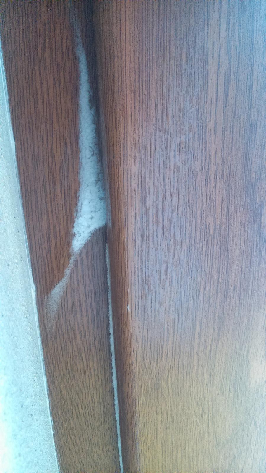

My máme biely povlak tiež mysleli sme že z tvrdej vody, kúpili sme filter na vodu a lejeme doň len prefiltrovanú vodu aj tak ostáva povlak...jeto akoby prach zmiešany s vodou a usádza sa na nábytku všade aj na oblečeni do skríň a na zrkadlách...V našom okrese je veľmi trvrdá voda, neviem ako ešte zabrániť tomuto povlaku aj keď sme kúpili filter na vodu...Máme inak dormeo zvlhčovač...vďaka za radu

@richina1803 (predbehol ma... ) filter neodstráni minerály rozpustené vo vode. Demineralizovaná je niečo ako destilovaná.
my sme zacali davat destilovanu a odvtedy povlak nemame...a ani sa neusadzuje nic na zvlhcovaci. destilovanu vodu kupis vsade a podla mna osobne biely povlak na veciach je jemny vodny kamen, ale mozno sa mylim... ale destilovana voda pomohla. v tescu 5 lirov za necele 1,50 eura

@richina1803 Preváranie vody pomohlo len čiastočne, prevarili sme a prefiltrovali cez papierový filter, roboty s tým bolo hrozne veľa, povlak zostával aj keď oveľa menší. Teraz lejeme do zvlhčovača predpísanú destilovanú vodu - zatiaľ len tri dni - ale zdá sa, že to už bude o.k. Múdrejšia budem tak po týždni...:-).
@kampor no tuto noc sme prave skusali prefiltrovat a prevarali sme...ostal opat skaredy povlak musela som dnes utierat aj podlahy aj vsade prach..prilozim aj fotky..coza povlak to spravilo cez tyzden..cize vravite ze destilka pomaha a nerobi povlak??
@richina1803 nemas susicku pradle? Da sa pouzivat aj ta. Alebo nech ti nejaky majutel susicky zbiera
