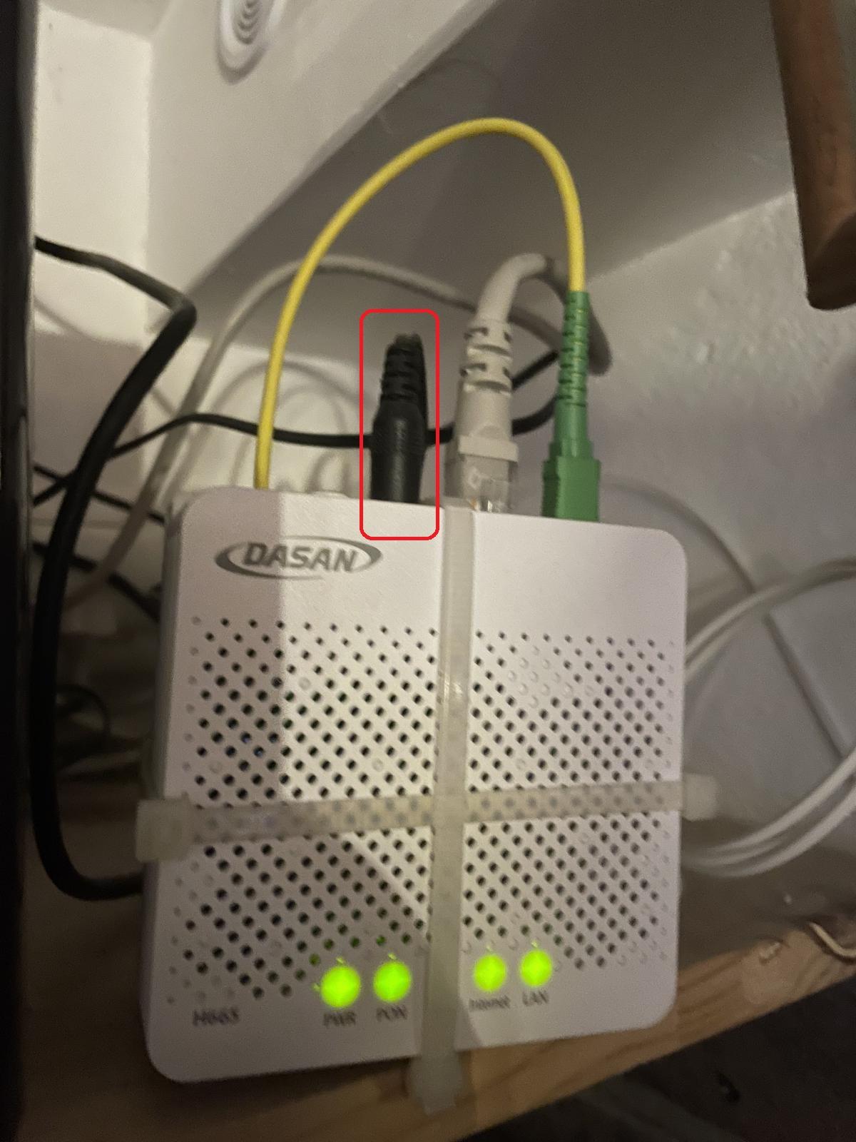

@kaktusik007 toto čierne je kam vyvedené?
@merak ale toto je len opticky prevodnik, s nim problem nemam
@kaktusik007 OK, rozumiem.

@kaktusik007 toto mi nieco hovori🙂 kto este pouziva DASAN okrem Antiku🙂 kde mate pripojku?
