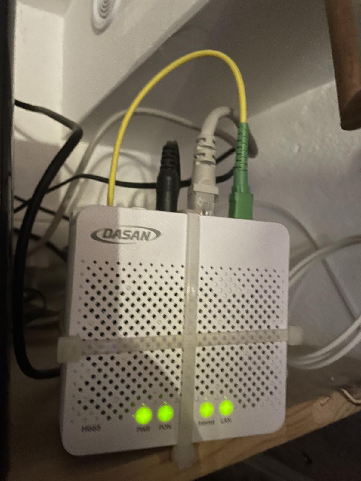

@cukrik25 no mam opticky kabel do bytu, ktory mi ide do malej stvorcovej skatulky - z nej potom ide klasika kabel s rj45 koncovkami - a tento kabel mam privedeny na vstup do mojej time capsule. https://support.apple.com/kb/sp627?lo... nasledne na tomto pomocou software time machine tu zalohujem dva macbooky, a cez usb tu mam pripojeny 2TB seagate kde mam okrem ineho filmoteku a pustam si cez wifi filmy do telky. time capsula robi standardnu wifi - 802.11n no a mam na tuto wifi napojenych vela veci. A niekedy proste aj ked router / teda time capsula - svieti zeleno ze je vsetko ok, nie je vsetko ok, lebo proste nevysiela wifi ---- akoby wifi nebola. a pri praci z domu je to celkom problem, kedze napriklad dnes mi to spravila 3x ;(
@kaktusik007 mala stvorcova skatulka...co je to presne?
@cukrik25 nejaka blbost co konvertuje optiku
@kaktusik007 😄 ja som myslel presny typ
@cukrik25 zelena koncovka - to ide zo steny, standardny ftp kabel je vystup a to mi ide do time capsule
@cukrik25 netusim.... na fakture to mam ako prenajom optickej jednotky
to cierne je privod energie
