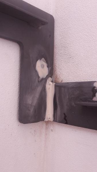

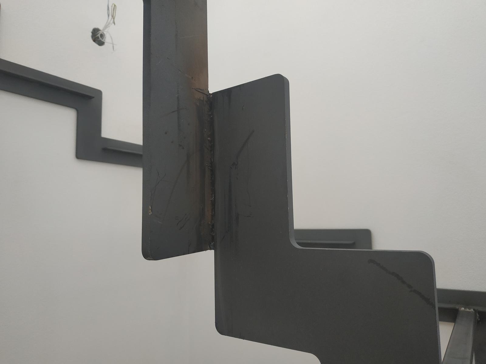

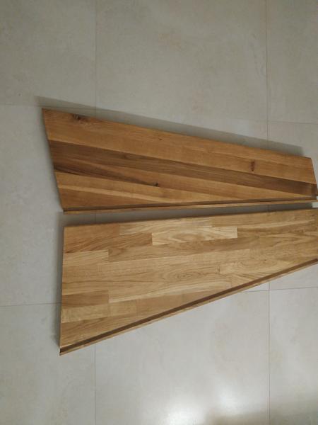

Ahojte, dali sme si robit ocelovo drevenne schodisko. V piatok ho panko prisiel montovat avsak montaz prebiehala nie podla predstav. Zvaranie, rezanie v interieri a podobne. Zvary su nekvalitne, ocelova konstrukcia poskodena. Drevena cast schodiska je taktiez nekvalitna a jednotlive schodnice ani nepasuju a musia sa pilit na mieste. Zmluva o diele aj doklad o zalohe je. V pondelok maju prist dokoncit konstrukciu neverim tomu ze to bude tak ako sa patri takze ako dosiahnut to aby nam vratil zalohu aby sa proste nestalo, ze sa zbalia a uz ich neuvidime. Dik za rady.

@matoztt tie dosky su nepouzitelne pre nase schodisko takze minimalne by nam mal vratit peniaze za ne. Konstrukciu ho necham kludne dokoncit tak aby bola v poriadku. Lenze v pripade, ze nebude a panko nebude chciet odratat nejaku ciastku tak potom tiez peniaze aj tak nikdy asi neuvidim a myslim ze ani tie peniaze za dosky uz neuvidim. Zajtra by to mal prist dokoncit nejako tak som zvedavy na to.
@tomcok podla mna, to ze na mieste musi upravovat, nie je ziadna hanba. Ja aj ked robim nieco pre seba na mieste upravujem, lebo zmerat sa neda vsetko a casto je nieco krive atd. Zvary nevyzeraju vabne a viditelne zabudli predrezat drevo, ale nevidim nic neopravitelne.
@tomcok vyzerá že máš 1x točené schodisko. Ako by si to chcel zvárať vonku a potom niesť do vnútra??? Zvari prebrustiť, drobné nedovarky zagitovat. Čo sa tika dreva tak to nieje kvalitné opracované.
@logo22 moja predstava bola, ze konstrukcia sa bude montovat nie zvarat. To schodisko ma byt lahko rozoberatelne a ma byt samonosne. @majkoj Je mi jasne, ze vsetko sa da opravit ide o to aka bude ochota zhotovitela to opravit a ako to opravi. Tie stupnice proste nesedia do konstrukcie niekde chyba aj 1cm a to tam proste nedorobi jedine ze to zasa rozpili a bude to znova zvarat.
Vratenie zalohy akoze to ma byt zadara? Sak doplatis rozdiel ked dokonci alebo budes ziadat zlavu.. zelezo povaria este raz max pretmelia streknu a nic nebude vidno, dosky by som mu dal narezat este raz a poriadne (tie co nepasuju)

@daralbajda ak mi vrati zalohu -10% z celkovej ceny diela tak mu ti este pomozem nalozit. Ide o to, ze moc neverim ze tie opravy budu v pozadovanej kvalite ked to prvotne takto vyzera, ja sa s nim chem dohodnut aby to dal do takeho stavu aby to bolo uplne v poriadku a tie dosky narezal znova len ide i to ze ani jedna doska zo 16tich nepasuje a bojim sa toho, ze jed zajtra odide tak uz ho neuvidime. Pokial sa mylim budem len rad.

@tomcok tie tvoje schody vyzeraju, ze ich zvaral stolar a drevo robil zamocnik. Konstrukcia sa da este celkom zachranit, staci zvary prebrusit a niektore mozno budu chciet novy zvar, ale asi zvaracom co veci rozumie (takeho asi vo firme maju, lebo "papucky" na schodnice vyzeraju byt prizvarane dobre). To drevo, to je akurat tak ponuknut niekomu na podpal... :-S Aj plechy su rezane paradne plazmou, ten co to kreslil a rezal veci rozumie. Fakt skoda finalizacie. Ja by som na tvojom mieste to zelezo doma nechala, len nech opravia zvary. Ak to nezvladnu oni, tak zohnat nejakeho sikovneho zvaraca na opravu
