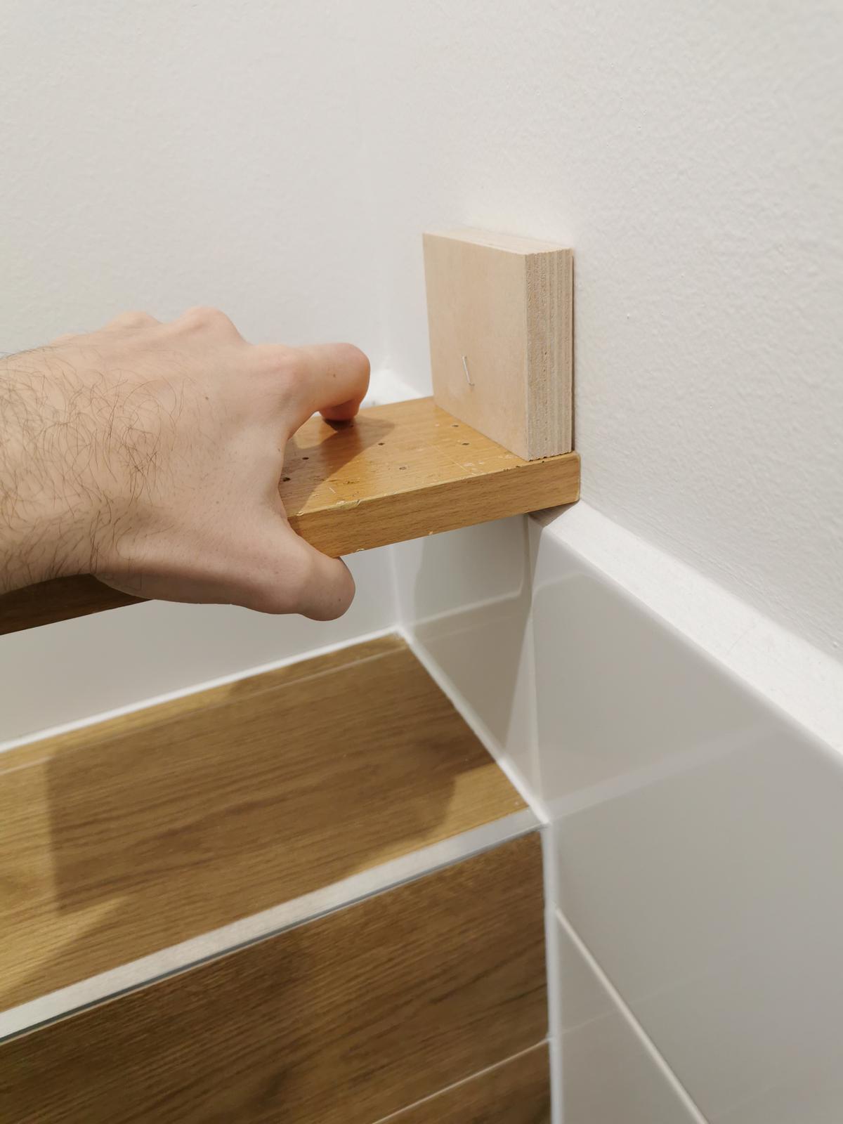

Ahojte, otazka skor na stolarov a majstrov..prosim Vas. chcel by som si sam vyrobit skrinku nad WC v panelaku. plan je dat firme narezat a ohranit drevotrieskove dosky plus dvierka.. nejde ani o peniaze ako o to ze to chcem skusit sam.. som celkom zrucny.. ale, jedna sa mi o toto. nase WC je typicke panelakove .. rozmer skrinky resp priestor nad WC je 1000š x 1100v x 180h mm otazka znie.. ako to tam narvat... skrinka bude od steny po stenu... celu zmontovanu skrinku tam dat nemozem lebo to tam nezvrtnem.. dvere su 70tky.. jedine dat tam dve mensie skrinky ?? 500x1100x180 ? alebo to zlozit na mieste ako rolldoor ? aky spoj pouzit ? potom mi to vychadza jedine na uhlovu spojku 90st.. pripadne viete poradit aky spoj ? koliky ani excenter tam nenarvem koli miestu, lebo skrinka by mala zacinat cca 10cm nad zabudovanym WC.. dakujem

@megdesign prepac ale zas nie, nieje tam priestor na konf.,nadstavec mam, pouzivam ale tu to nejde.. snad prilozene foto ulahcia moje vysvetlovanie 🙂 inak diky @chrobak7 dakujem, aj to je dobry postup..uvazujem aj nad takym niecim @technik007 jedna sa o byt s chodbickou do kuchyne a aj prechodom z obyvacky do kuchyne..cize ja som WC presunul do chodbicky a tym padom zvacsil kupelnu..stupacky maju otvor teda v kupelni..

@chrobak7 no rozhodnutie doma padlo to mat cele az po strop.. na WC mame znizene SDK cize 255cm.. ja dociahnem, a hore budu veci ktore sa pouzivaju malo ako tazka chemia, cistic sifonov atd.. co nam tak vyhovuje.. priestor medzi wc a skrinkou bude 16cm.. pojde tam LED pas a niejake male ozdoby.. nieco ako je na foto by som sa chcel priblizit 🙂 co sa tyka spojov.. plan je to mat z drevotriesky, potrebujem len nejaky rozumny spoj hlavne dole v rohoch.. asi to teda vyriesim vnutornymi vinklami.. a zlozim to ako rolldoor na mieste..

@minkoo A keby tam zdvojis (zduplujes) bocne steny? Naskrutkujes na steny cervene boky, tym padom sa dostanes zarovno obkladu (neviem, na akej vrstve lepidla je nalepeny ale podla foto je odsadeny skoro rovnako ako drevotrieska...) Potom na WC zmontovat korpus (zelena), zdvyhnut hore a prichytit ho skutkami do tych cervenych? Na panty vykruzit otvory bo zelenych dosiek, aby klsicke panty boli v cervenych doskach... Ale tusim su aj take "predsadene" panty dostat, aby dokazali dvierka prekryt zduplovanu drevotriesku (2x18mm) Seda je obklad...

Tak až teraz som sa ku tomu dostal. Skrinka nad WC hotová, manželka spokojná. úložný priestor je viac než dostacujuci. Led pas je teplá biela, dám tam ale neutrálnu bielu aby to teplotou ladilo ku stropnej bodovke. Otváranie je push system. Materiál je dub hamilton a biela perla cena 70e, pánty a push systém cca 25e..cakum prask do 100e
