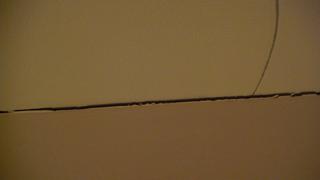

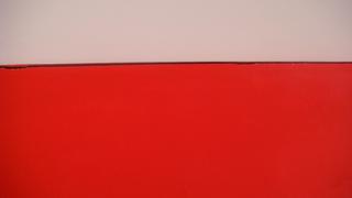

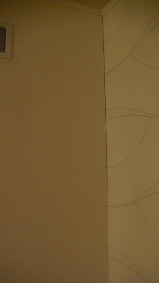

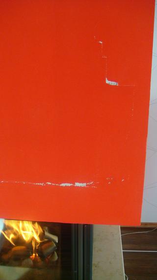

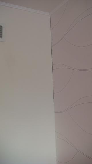

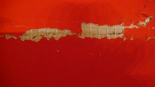

 Ahojte.Náš krb urobili jedna ma´darská firma...prišli,namontovali...my sme potom dali krásne namalovať...vyzeralo presne tak ako sme si to predstavovali...začali sme kúri´t...a celé to začalo praskat...samozrejme hneď som volala firmu ktorá ná robila krb,no,samozrejme oni nie sú navine,že vraj to preto prasklo lebo sme to namalovali so zlým materilálom...no,to by sme aj brali,ale celý krb vyzerá tak akoby sa pohol do ľava od steny.
prosim vás o radu...čo máme robiť???mal niekto podobné problémy?
ďakujem

 jednoznacne reklamovať.. je urcite zle urobeny .... to je jasne... nema inak preco praskať.
Ak by sa vykrucali, ty si v prave, mozes si dat spravit aj pisomny posudok od nejakeho ineho krbara a s tym sa dožadovaž dodrzania zaruky , aj sudne v najhorsom pripade.. mali ste nejaku zmluvu podpisanu? mas doklad o zaplatení? vies dokazať, ze to robili oni?

 jedna otazocka:
Kedy ste prvykrat zakurili v krbe po dokonceni obstavby?
Lebo obstavba mi mala prirodzene schnut pri izbovej teplote min. 3 tyzdne az potom sa moze kurit.
To vas mala firma informovat.
Ale samozrejme, pricin moze byt viacero...prihod fotky, co ti kde praska a napis viac podrobnosti pre presnejsiu odpoved.

 Je velmi pravdepodobne ze sa pri obostavbe nieco nedodrzalo...Viete z akeho materialu stavali?Cim to lepili?Ak Thermokleberom tak ok....Pouzili sietku a kvalitne flexibilne lepidlo?Aku farbu ste pouzili?Zacali ste kurit hned?Ak ano tak...
8. dec 2011 o 21:56  • Odpovedz  •  Páči sa mi to

 @katrin21 Samozrejme že som to reklamovala,asi 100 krát...stále dostanem ten isti odpoveď,že oni nie su na vine ale maliar...ale vyzerá to strašne...
@tiger16v neviem presne aky to je materiál,vyzeral to ako beton,oni to mali tie tvárnice vopred urobené...prišli namontovali ako lego...potom prišiel maliar asi na 2-3 týždne...dal sieťku,glet,a farbu...
a zakurili sme asi na mesiac potom...
hned to nafotim...
8. dec 2011 o 22:38  • Odpovedz  •  Páči sa mi to

 @sz.zuzana toto urcite nie je chyba maliara...pod tym krbom je poter a pod poterom polystyren?
8. dec 2011 o 23:07  • Odpovedz  •  Páči sa mi to

 @sz.zuzana
Take velke trhliny urcite nesposobila malovka. Keby bola na vine malovka, tak by sa olupovala iba ta,ale nesposobila by trhliny na obstavbe.
Je to jednoznacne odflaknuta,nekvalitna robota a pravdepodobne snaha o usetreni,takze pouzili nevhodne spojovacie materialy NIE odolne vysokym teplotam,ktore boli nahradene nejakymi lacnejsimi ,nezodpovedajucimi nahradmi.
Takto to vyzera,ked sa hocikto pusti do stavby niecoho,comu nerozumie. emoticon

 @sz.zuzana z čoho tú obstavbu robili??? ani tá sieťka sa mi tam nezdá ... je to strašné ... takúto odfláknutú robotu som ešte nevidela :(((

 @sz.zuzana ty kokos! ved toto urcite nie je nejaka prasknuta farba! podla mna to urcite nepostavili z materialov,z akych sa krb ma stavat a preto to teraz prasklo.cele zle. a SOI na nich!

 Môžete dať tých fotto viac.celkový pohľad na obostavbu?Z týchto fotografií sa nedá posúdiť čo sa stalo a kto je na vine.

 @sz.zuzana - čiže pod poterom nemáte či máte polystyren?? Lebo ak ste krb stavali až na poter, pod ktorým je polystyren, tak problém je na svete. Potery pracujú a tým tancuje aj váš krb.
9. dec 2011 o 10:25  • Odpovedz  •  Páči sa mi to
katrin21 (41 r.)
551
Registrovala sa 15. mája 2008 na mojasvadba.sk. Na modrastrecha.sk pridala 47421 príspevkov a 14 albumov. Má 96 priateľov. Okres Trnava.
  • Už bývam v dome
    okres Trnava
katrin21 (41 r.)
551
  • Už bývam v dome
    okres Trnava
 @sz.zuzana mate pod nim aj patku vybetonovanu( ked sa robia zaklady, sa betonuje... tam kde bude krb, taka plošinka betonova
9. dec 2011 o 10:47  •  už býva v dome  • Odpovedz  •  Páči sa mi to
petinko1982
89
Registroval sa 12. decembra 2010 na modrastrecha.sk. Pridal 218 príspevkov a 16 albumov. Má 256 priateľov. Okres Bratislava.
petinko1982
89
 @kejtinka inak povedane, ak pod poterom je polystyren obycajny EPS 100 S, tak to sadlo
9. dec 2011 o 10:48  • Odpovedz  •  Páči sa mi to
kejtinka
24
Registrovala sa 30. septembra 2009 na modrastrecha.sk. Pridala 394 príspevkov. Má 32 priateľov.
kejtinka
24
 @petinko1982 - tak tak...a možno ešte sadať chvíľu bude emoticon
9. dec 2011 o 10:49  • Odpovedz  •  Páči sa mi to
katrin21 (41 r.)
551
  • Už bývam v dome
    okres Trnava
katrin21 (41 r.)
551
  • Už bývam v dome
    okres Trnava
 http://www.modrastrecha.sk/forum/tema/je-nutna-patka-pre-komin/
tu o tom tema
9. dec 2011 o 10:49  •  už býva v dome  • Odpovedz  •  Páči sa mi to
