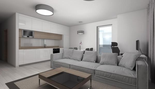

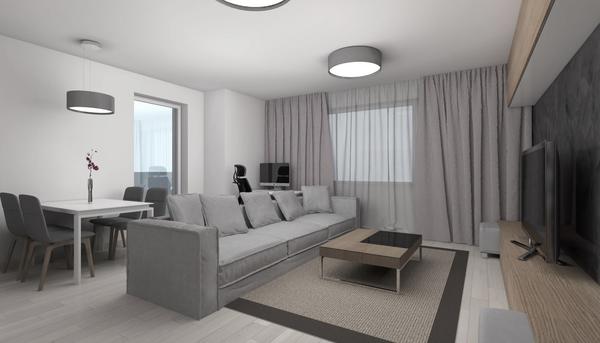

Ahoj, dovolte mi otvoriť toto téma znovu. Plánujem do nového bytu domáce kino s konfiguráciou reproduktorov 5.1. Malo by to byť napojené na receiver, vpredu kvalitné 3-pásmové drevené repro + nejaký center, ale mám problém s dvojicou zadných reproduktorov. Obývačku mám spojenú s kuchyňou, a za sedacou súpravou nebude stena, ale jedálenský stôl, tj. nemám kam umiestniť zadné repro tak, aby nezavadzali. Napadla ma buď možnosť dať vyrobiť sedaciu súpravu a do jej bokov integrovať zápustný mechanizmus pre repro (exituje to, a prakticky sa na to dá pripevniť všetko možné). Divné riešenie, ale v núdzovom prípade realizovateľné, ak nájdem firmu ktorá to poskladá. Napadlo ma ale aj to, že by sme mohli dať spraviť sádrokartónový podhľad, a do neho integrovať dva zadné satelitné reproduktory. Moja otázka znie, máte niekto skúsenosť s takouto kombináciou, prípadne viete poradiť aj konkrétne reproduktory? Samozrejme rovnako som otvorený aj iným nápadom, ale neviem, či je ešte iná možnosť na umiestnenie zadných reproduktorov.
@e1ba a to nemáš priestor na bočných stenách v zadu ? okolo 180cm výške ..?
Na jednej strane je z veľkej časti okno, na druhej strane je "otvorený priestor", resp. kuchynská linka.
@e1ba Tie obrázky skresľujú realitu ale ja by som uvažoval nad takouto variantou lebo zvuk z diaľky sa dobre rozptýli a bude riadny efekt domáceho kina . Síce opticky to môže trochu vadiť ..ale dá sa to riešiť bielymi reproduktormi. Toto je riešenie pre kvalitnejšie kino a fanúšika filmu a kvalitnejšieho zvuku niekto si ich dá hocikam a je spokojný ..... ja som na domáce kino náročnejší ...len predné fronty dva reproduktory mám v hodnote dve tis. eur.
Toto je riešenie ktoré sme zvažovali, ale má to zopár háčikov. Prvý je ten estetický, obzvlášť preto, lebo pri tom jedálenskom stole plánujeme na stenu dať drevený obklad až po strop, takže reproduktor by to esteticky dosť narušil. K tomu bude v ceste zvuku aj tá lampa ktorá bude dosť lámať ten zvuk. Druhý reproduktor je zase v mieste kam plánujeme dať klimatizačnú jednotku. Ďalej tu je drobný problém s rozdielnou vzdialenosťou, ktorý sa síce dá riešiť lepším receiverom ktorý to vykompenzuje, ale aj tak je to ďalšie mínus. A nakoniec to je problém s kábelážou. Byt je pred kolaudáciou, a steny už určite nechceme sekať. Partnerka hovorila, že kúpime soundbar, a hotovo, ale aj ja som v tejto veci náročnejší. Soundbar síce hraje slušne, ale priestorový zvuk to nemá ani náhodou. Preto ma napadlo, že by sme spravili SDK podhľad (tým pádom aj inak vyriešili osvetlenie miestnosti), a do podhľadu by išiel cca. 1-1,5 metra za sedacou súpravou pár kvalitnejších stropových reproduktorov. Pozeral som zatiaľ iba značku KEF (určite sú aj iné kvalitné a možno aj lacnejšie značky), a pozdáva sa mi séria Ci200xx. Mokrým snom je Ci200RR-THX, ale cena okolo 650 € za kus už je trochu moc. Tak rozmýšľam nad niečim ako je KEF Ci200CR alebo Ci200ER, prípadne Ci200QR. Akurát zisťujem, či tie reproduktory budú na tento účel dobré, alebo sa na to mám radšej vykašlať a mám ísť pôvodným smerom, sedacia súprava na zákazku a v nej výsuvné policové reproduktory.
@e1ba vieš čo chceš tak tu ti už nik neporadí potom sú stropné držiaky na reproduktory ak sa ti nebudú páčiť nejaké dať vyrobiť .sádrokarton no neviem aby to nebolo už vysoko .... nuž je to o veľkých kompromisoch. https://www.alza.sk/b-tech-bt34s-stri...
Skôr viem, že čo nechcem... :-S
@e1ba Tak ako si to nakoniec vyriesil? Podobny problem caka aj mna. Ten vysuvny mechanizmus do sedacky, to ma zaujalo. Co je to?
@nororo Zatiaľ sme to definitívne ne(vy)riešili. Dlho dom bol naklonený k tomu, že spravíme na strop SDK podhľad a zadné reproduktory kúpime špeciálne stropové od Jamo, alebo od KEF. Lenže veci sa majú tak, že by som časom chcel spraviť upgrade na Dolby Atmos 5.1.2 a tým pádom toto aj tak kompromisné riešenie vypadáva z hry. Ďalšou možnosťou bolo, že integrujeme tie reproduktory do boku sedacej súpravy, ale toto vyžaduje sedaciu súpravu robenú na mieru, čo nie je až taký problém, kým nezačneme oslovovať firmy a väčšina od toho dáva ruky preč, a to sme sa ešte nebavili o cene. Každopádne, elektrický výsuvný mechanizmus predáva jedna firma už ani neviem odkiaľ. Narazil som na nich minulý rok na výstave v Nitre. Mám aj ich vizitku a tiež aj nejaký prospekt, akurát všetky tie veci mám teraz v jednej krabici ku ktorej mám teraz dosť sťažený prístup. Ten mechanizmus sa dá reálne použiť na hocičo. Oni to tam demonštrovali napr. na pracovných stoloch, ktoré menili svoju výšku. Otázkou je už iba jeho zabudovanie do tej sedacej súpravy. Ja som mal takú predstavu, že sedacia súprava by mala zo zadnej strany niečo ako poličky a po bokoch by boli do toho integrované tie reproduktory, ktoré by som v prípade potreby vysunul. Treba počítať nie len s výškou reproduktora, ale aj samotného toho mechanizmu. Aktuálne ale s mojou polovičkou uvažujeme nad tým, že sedacia súprava by bola nejaká jednoduchšia, ideálne niečo na nohách, aby miestnosť pôsobila viac "vzdušne". V dnešnej dobe sa totiž predávajú hlavne tie obrovské hebedá, ktoré majú hĺbku niekedy ak 120 cm, a mám sa až tak moc nepáčia. Neradi by sme mali v strede miestnosti takúto kravu. A ak pôjdeme smerom jednoduchšej sedacej súpravy, tak ostávajú dve možnosti. Buď pripevníme reproduktory na zadnú stenu a následne rozdiel vo vzdialenosti zadných reproduktorov bude musieť vyriešiť receiver ktorý to dokáže kompenzovať, alebo hrajem sa aj s takou myšlienkou, že zadné reproduktory dám na stojany, a keď budeme pozerať film, tak ich vytiahnem a dám na požadované a miesto, a po filme ich zase odložím niekam bokom, napr. za tmavšie záclony rohu.
