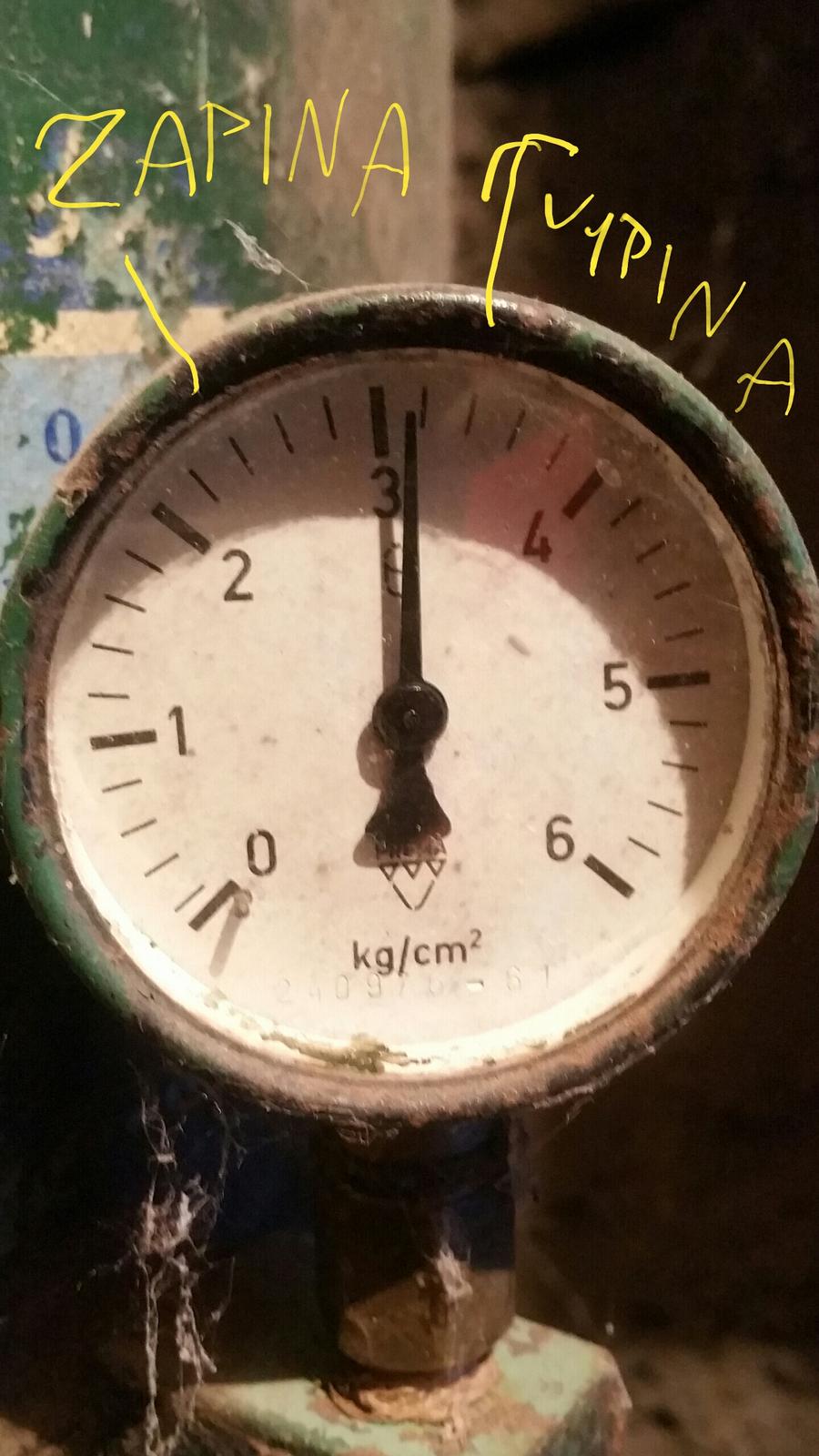

teraz zapina vypina takto

dedo758
dedo758
07.10.2018
Ak to stačí, tak nižší je od 2,1 do 3,5 Baru...
