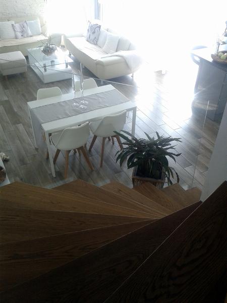

@lubomird ahoj, ja mam pouzite na vnutornom schodisku toto: Stratobel 44.2 Číry, 8 mm, Brúsenie rovinné VSG. Je to lepene a nie je kalene. Tento typ sa bezne dava do interierov, medzi stlpiky. Ak chces vsak uchytenie bez stlpikov, napr do spodnej listy, alebo bocne kotvenie cez sklo, volil by som 12mm alebo dokonca 16mm (pri prevedeni bez vrchneho madla) samozrejme lepene
to naše sklo je bezpecnostne -vrstvene, kalene 5.5.4 mm (opísala som z fakúry :-D ) a máme to od firmy Sklofix http://www.sklenarstvo.eu/sklenarstvo...
@dbe Ahoj, diky za info, Chcel by som samotne bez stlpikov, bez madla a kotvenie do betonoveho schodiska na take akoby nerezove body... Kotvenie ako tu na foto vyssie..
@maja65 A hrubka?
hrube je to 1 cm
@maja65 jedna vrstva, hej?
@maja65 krasne...fakt krasne...ked budem stavat druhy dom, tak....:-)))

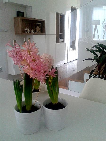

tak som to zmerala a je to celé (sklo+lep+sklo) spolu 1,2 cm
@maja65 ja som dodnes sklo na zabradlie odsudzoval, ale po tejto fotke asi prestanem :) vobec to nevyzera tak zle ako som simyslel :D
@norbeert :-D :-D ja som tiež nebola moc ZA, ale nakoniec sa mi to páči, nič iné si tu ani neviem predstaviť. a účel to fakt splní - dá sa toho normálne pridŕžať, aj keď chvíľu sme zvažovali, či na vrch nedáme dorobiť madlo. Zatial nám nechýba a pre oči je to takto krajšie:
