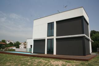

novým trendom v tienení sú exteriérové textilné clony - tzv. screens. Oproti exteriérovým žalúziám majú množstvo výhod: je nimi možné tieniť väčšie a vyššie plochy, nepomerne ľahšie sa udržiavajú (kto má exteriérové žalúzie už isto vie, že udržať lamely v stave ako ich vídať na prospektoch, nie je zrovna ľahké a to predovšetkým tam, kde je vďaka okolitej výstavbe zvýšená prašnosť), majú vyššiu odolnosť voči vetru a predovšetkým žiadne akustické prejavy. Ak sú navyše v prevedení Fixscreen (alebo Zipscreen, čo je označenie rovnakého systému od iného výrobcu) je možné jediným prvkom zatieniť plochu až 22 m2 s garantovanou odolnosťou voči vetru až do 80/km/hod (pri testoch vo veternom tuneli clony bežných rozmerov bez poškodenia a tvarových zmien odolali vetru až do 120 km/hod!!!) a navyše clony v celkom spustenom stave plnia aj funkciu protihmyzových sietí. Nevýhodou oproti žalúziám je vyššia cena a pre niekoho možno aj základná vlastnosť textilných materiálov screen a tou je priehľadnosť materiálu, ktorá cez deň umožňuje optický kontakt s exteriérom a dokonale zabezpečuje aj dennú intimitu priestoru, ale pri zmene svetelných pomerov, teda večer, keď sa v interiéri zasvieti, je zvonka vidno dnu. Pre zabezpečenie večernej intimity je preto potrebné použiť ďalšiu interiérovú nepriehľadnú clonu (roletu, záves, plissé, panelovú stenu apod.), čomu sa ale nevyhnú ani užívatelia žalúzií ak im veterná automatika žalúzie vytiahne.
