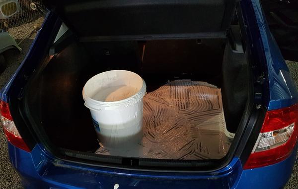

@petka456 maľoval som aj Remalom aj Primalexom. Oba sú dobré. Najlacnejší Primalex Polar majú v Hornbachu - 40 kg za 55€. Len si ho treba v aute dobre upevniť, aby sa nestalo to, čo mne naposledy, keď som ho viezol kolegovi :-D
@jakino a bolo vymalovane.... :-D

@petka456 ten remal alebo trebars prointerier profi budeš mať lacnejší aj lepší ako primalex ... z primalexu polar je fajn pluske by som sa vyhla na sadrové omietky on je vhodnejší na staršie maľovky... skús si pozrieť aj jupol .. @jakino noo kvalitka nechcela by som dúfam že si mal v kufri aspoň plastovu vaničku a nie len tapacír...
@zuzanale V kufri bol len tapacír a farba zatiekla aj do rezervy :-|

@jakino ach jak tak to bolo z tej farby viac škody ako osohu čím si to nakoniec vyčistil vapkou? ešte že si to mal klasiku a nie niečo umývateľné to sa aj z dlážky nafigu čistí posledne nám tak na predajni šikovná zákazníčka 1,5kg vedierko jej šmyklo a celá predajňa za... sýtou čerešňovou červenou krasota :-p
@zuzanale spodný koberec vapkou a bočný tepovačom, zišlo to ľahko a strata bola možno 2 kg zo 40 kg :-)
